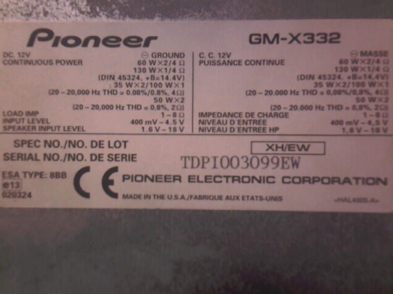

У меня Саб номинал 140W и максимум 400W. Нормальный ли для него будет усилок с входной мощностью 400w на канал, а канала 2.Он даже мощнее саба будет да?
Mercedes w124 200ce

  • Cообщений: 1829
Отправлено 29 March 2009 - 22:58
ну думаю он спалит голову.
Напиши импеданс на динамик. И усилитель дает 400 в номинале? И при каком сопротивлении?

Елки, напиши или дай фотку с данными ДИНАМИКА!
Ты пишешь для усилка: Число каналов (тип усилителя) 2
Выходная мощность DIN (DIN 45324, 14.4 В) 2 х 60 Вт или 1 х 130 Вт
Номинальная мощность (14.4 В / 4 Ом) 35 Вт х 2
Номинальная мощность (14.4 В / 2 Ом) 50 Вт х 2
Выходная мощность (мостовой режим), 14.4 В, 4 Ом 100 Вт х 1
Максимальная мощность, 14.4 В, 4 Ом 70 Вт х 2
Максимальная мощность, 14.4 В, 4 Ом, мост 200 Вт х 1
А я прошу для динамика.

усилок типо 2 канала 60Ват а 1 канал 130ват тоесть если у меня подключен саб + и - на 2 канала это 130 ват тоесть на саб идет 130ват максимум и все да???
А динамик у меня в коробку , надо ее раскручивать.Ну я помню что там тольк ономинальное 140ват максимум 400ват и 4 Ома больше там нечего ненаписано на нем.

У твоего усилка выходная мощность (мостовой режим), 14.4 В, 4 Ом 100 Вт х 1, поэтому и не раскачивает.
Блау пойдет, бери.
