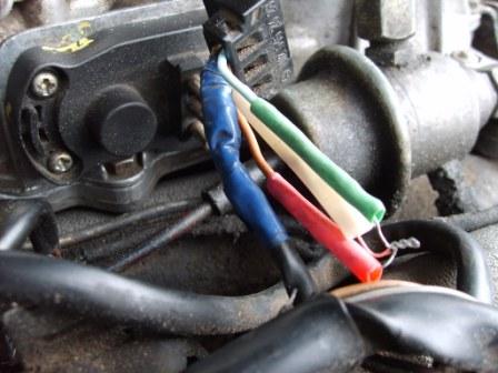

Фотографировать, собственно, особо нечего. Два резистора и диод спаиваются в одной точке. Вскрывается штекер разъёма пот-ра, к соответствующим фишкам подсоединяем свободные концы. Можно пайкой, можно скруткой - лишь бы контакт был хорошим. Я обошёлся скруткой. Предварительно каждый элементик помещаем в термоусадку. Закрываем штекер, а образовавшийся "апендицит" приматываем изолентой к жгуту. Т.к. резисторы и диод имеют мизерные р-ры, то это сделать не трудно. Это, так сказать, вариант на скорую руку. При наличии времени и желания можно всё оформить по-аккуратней. Вот схемка.

Вообще беда какая то ни фотки,ни схемы ,ни чего не открывается,наверное что то с сайтом.Даже фото которые есть не увиличить.Беда :confused:
