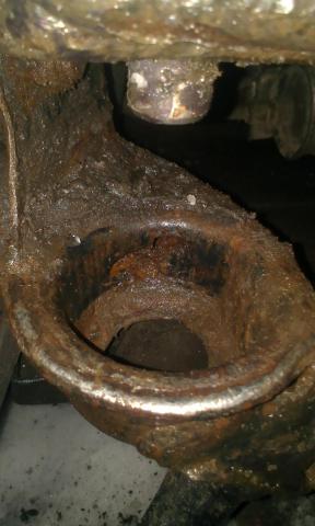

день добрый всем!я сегодня я тоже менял как выше показали как делать.место посадки дырка есть боку,так должно быть или прежний хоз зубылом проткнул?до конца не не не получилось посадить с весом машины где то 0.75 см остался. может ездить на кочках на месте зайдет или запресоватьнужен?кто что скажет?
подрамник сгнил, дыр быть не должно, почти сантиметр не село? или пару миллиметров?
почти сантиметр но посадил на место.до конца подтянул болт но всеравно зазор 5-6 мм зазор есть тогда на домкрат поднимаешь.шайба уперается на сайлент и все.поставил две шайбы старый и новый только я наоборот поставил что бы зажал плотно.шас какой то стук слышно на кочках не знаю теперь откуда :?:

Между шайбой и сайлетблоком получился зазор 4 мм,и дальше не закрутьшь шайба упёрлась в сайленблок . как быть? дайте совет!
Не разобрались почему зазор между шайбой и сайлентом получился ?

Шайба страхует при разрыве сайлента,сайлент должен свободно работать,то есть и не быть зажат шайбой!А машину подняли и из-за веса авто шайба прижимаеться!
По-этому то у него и стучит шайба по подрамнику!
Обратите внимание нв шайбы рычагов задних,они так же страхуют от разрыва сайлента,чтоб рычаг вообще не сорвало с места!
