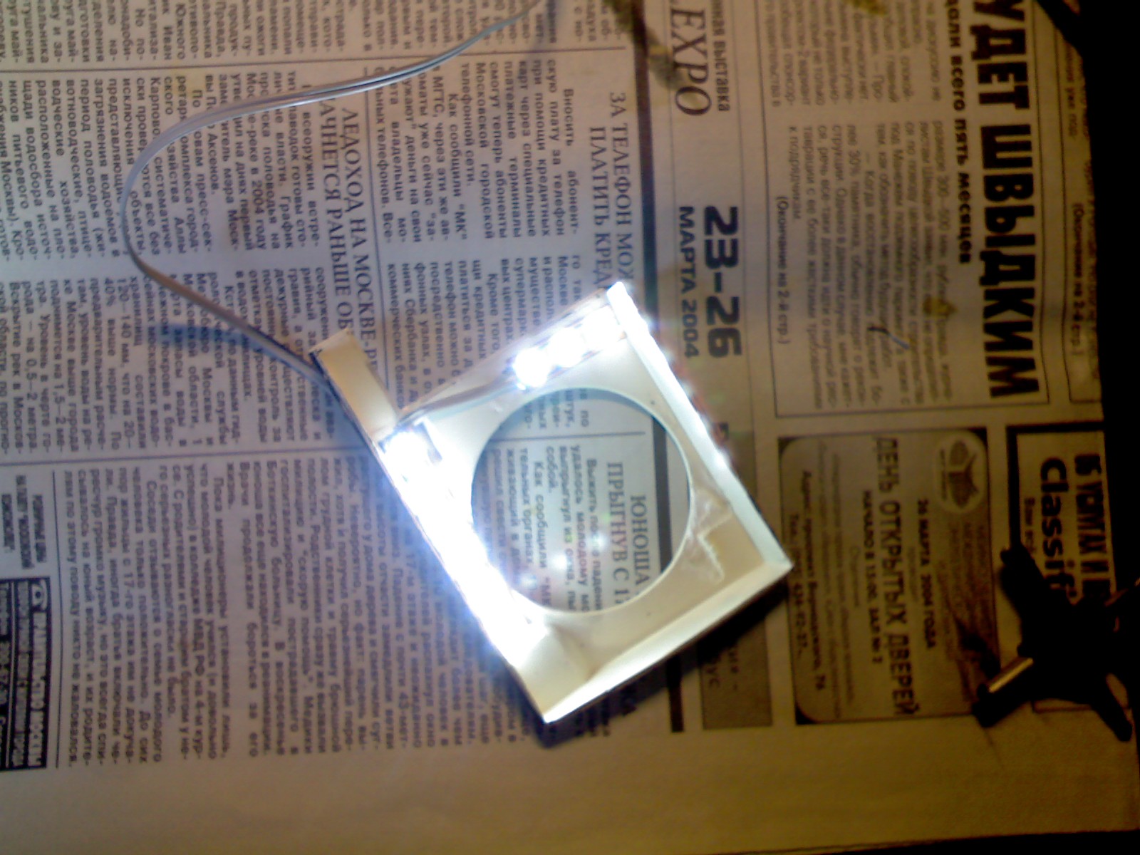

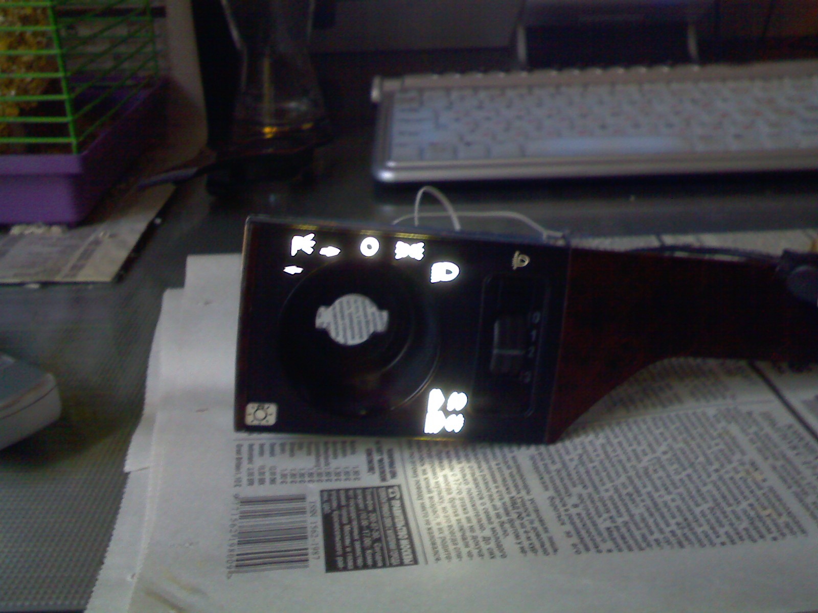

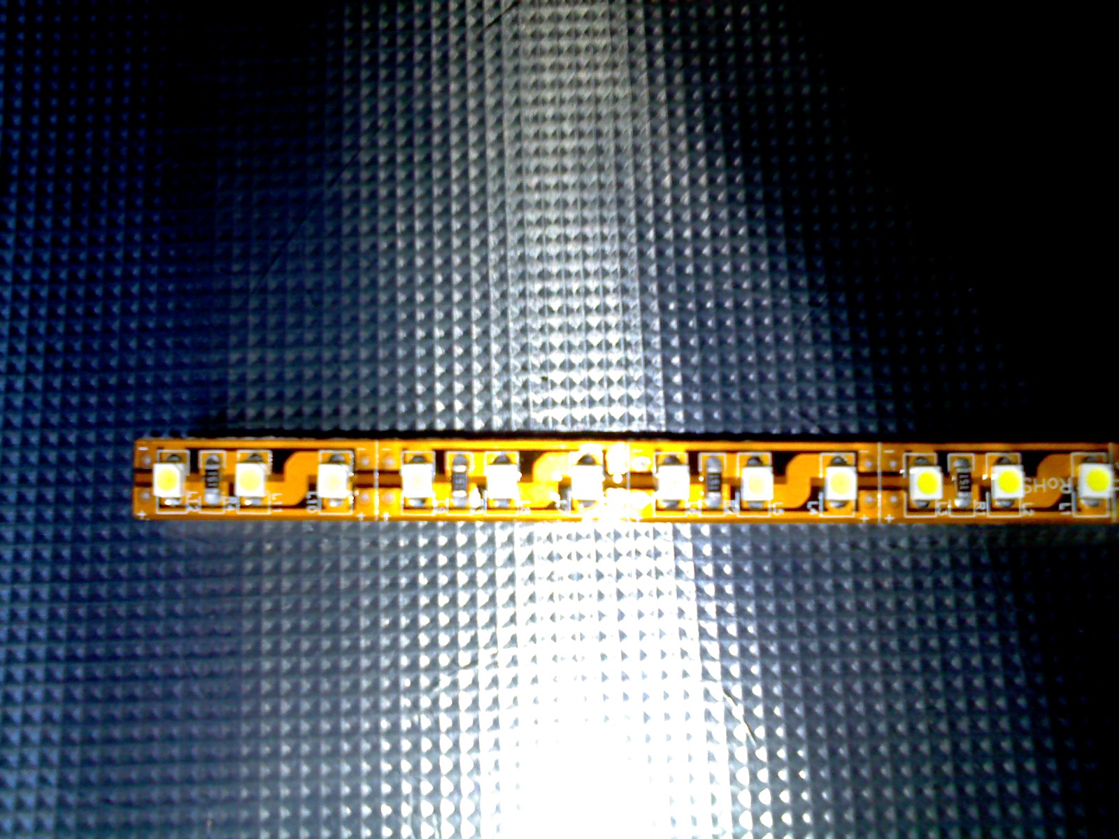

Я себе так замутил.
#44 ОФФЛАЙН   Fil
Fil
  • Cообщений: 3776
Отправлено 21 October 2009 - 23:11
Я себе так замутил.
Чем светил? Безкорпусными?

фига се система, похоже на диоидную ленту=)
