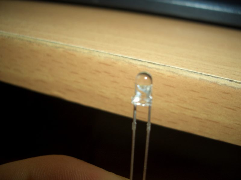

берём диды маленькие в радио магазине)))
выглядят вот так

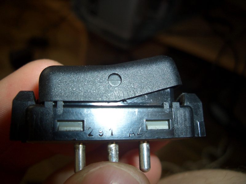

В общем для начала извлёк кнопки из центрального тоннеля, для этого снимаем крутилки, под ними две тонких гайки, откручиваем их пальцами или плосками кто как), после этого со стороны магнитолы, в конце деревянной накладки есть два шурупа, их выкручиваем и снимаем накладку древянную, снимать нужно снизу вверх) так как вверху усики фиксирующие,
затем видим блок с кнопочками там находим ещё 4 шурупа и откручиваем их, затем выкорчевал кнопочки маленькой отвёрточкой, и домой к паяльнику.
Разбирать кнопку нужно очень аккуратно, так как в ней содержаться мелкие детали, которые очень легко потерять.

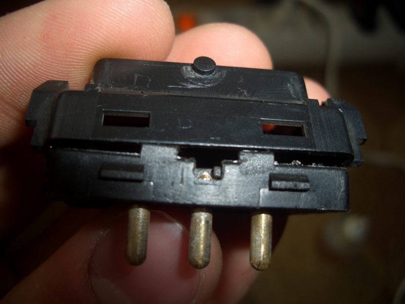

На кнопке по бокам по две защёлки очень аккуратно поддеваем, с одной стороны эти защёлки затем с другой, и потихоньку тянем верхнюю часть на себя)
вот внуренности)))

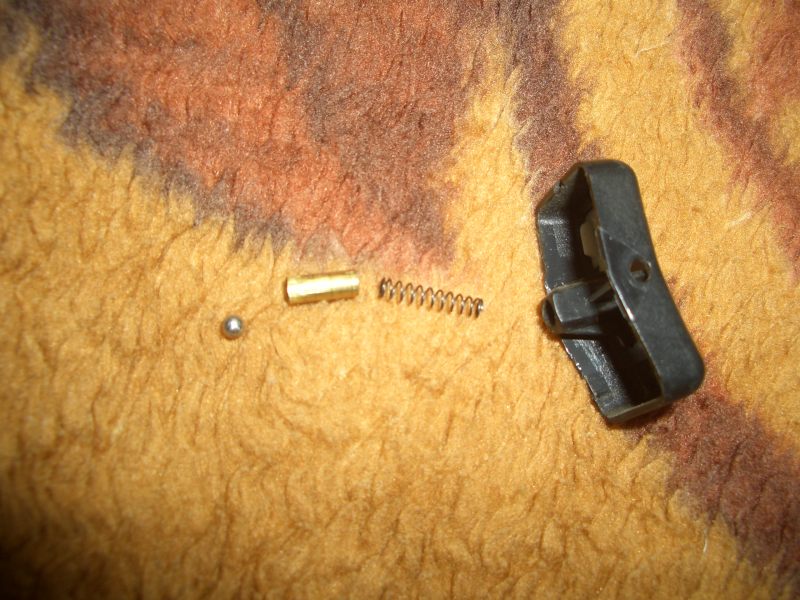

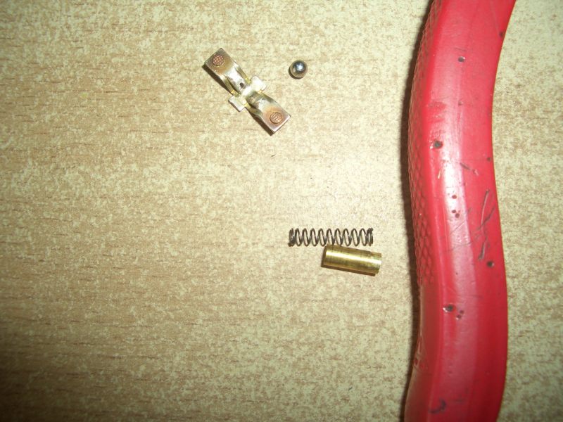

вот то из чего состоит верхняя часть и в какой последовательности всё это в неё вставляется)
Вот все внутренности кнопки за счёт которых она включается и выключается)

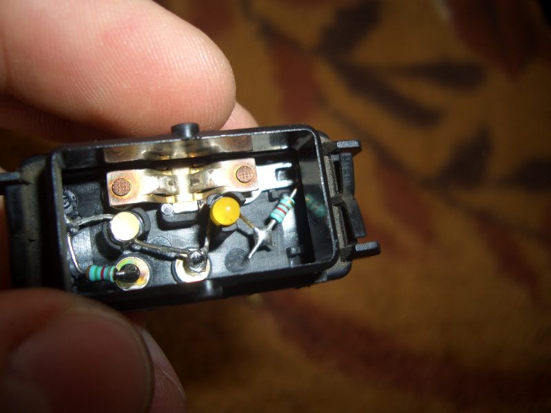

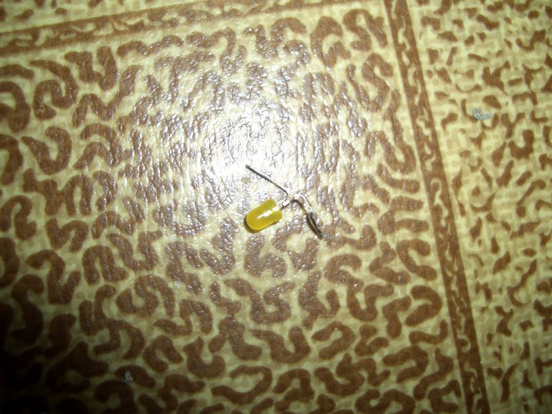

Снимаю верхнюю часть и вижу аааа вот это чёдо)) жёлтенький диод из-за которого всё началось)))

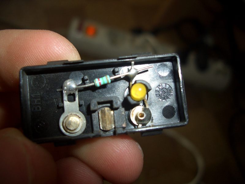

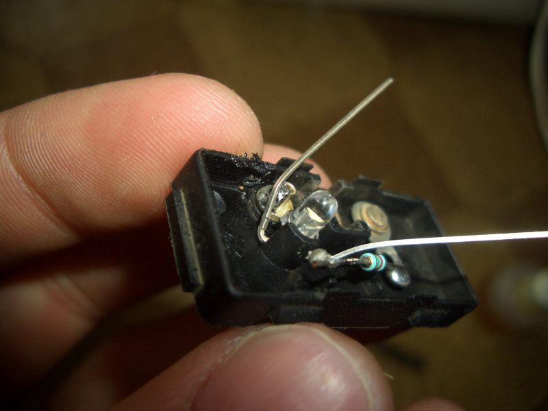

Берём не очень мощьный паяльник я паял 40 ватным и ничего всё нормально) И отпаиваем ножки диода, только прежде чем отпаять нужно посмотреть где плюс и минус, а то ничего потом не заработает, новый диод паяем так же как и был старый)
вот жёлтый диод который успешно был извлечён из кнопки
вот кнопочка без дида))
Впаиваю белый перед этим образав его ножки до нужны размеров)
ну вот и всё)))
