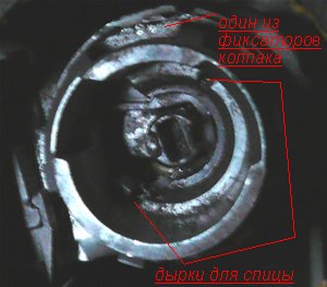

Вижу ты уже все раздраконил!Раскажи пожалуйста что ты конкретно спиливал болгаркой -последовательность действий?
Колпак не снять пока не совместищь проези не только сверху но и на самой лечинке, фиксаторы не утопятся в пазы на лечине. А у тебя по описанию прорези под ключ крестом стоят стало быть верх оторвал , а низ самый главный на месте стоит. Штыри для снятия стакана на концах должны быть заточены под углом.
В крайнем случае придется снимать весь замок целиком но опять же пока не провернеш личинку, штырь фиксатор замка в колонке будет мешать это сделать, снять можно чуть покурочив корпус замка, потом востановимо. Иногда преходилось пилить стакан на пополам на снятом замке ессно.
Короче все упирается в проворачивание корпуса личинки.

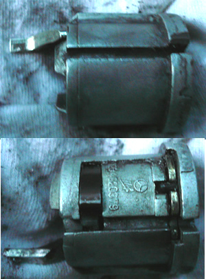

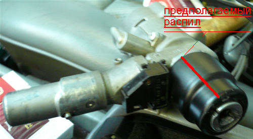

пРОВЕРНУЛ СНЯЛ ЗАМОК КОЛПАК НЕ СНИМАЕТСЯ, ПИЛИТЬ СТАКАН ВДОЛЬ? КАК НА ФОТО?

Колпак распилишь, потом будешь покупать новый, он денег стоит. Не проще ли всетаки купить б/у замок и подогнать его под свой ключ.пРОВЕРНУЛ СНЯЛ ЗАМОК КОЛПАК НЕ СНИМАЕТСЯ, ПИЛИТЬ СТАКАН ВДОЛЬ? КАК НА ФОТО?

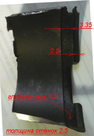

Да, с двух сторон,тока акуратно. Новый стакан брал за 800р.пРОВЕРНУЛ СНЯЛ ЗАМОК КОЛПАК НЕ СНИМАЕТСЯ, ПИЛИТЬ СТАКАН ВДОЛЬ? КАК НА ФОТО?
Попробуй еще поковырять штырьками, фиксаторы находятся почти в самом низу стакана, в них попасть с первого раза непросто.

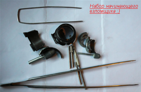

Усе готово... осталось колпак раздраконенный заменить на купленный в ехисте и пока не пришедший
124 462 28 23 Mercedes Колпачок замка зажигания 581,05
Личинка 881264600604 Jp Group Замок зажигания с ключами 434.23
Уже стоит
Пилить стакан было совсем не обязательно если знать место фиксаторов колпака достаточно было 2-х отверстий (в моем случае одного) диаметром 1-3 мм в нужном месте, позже разрожусь статьей с подробностями.... ИБО ИМХО тема довольно актуальна
