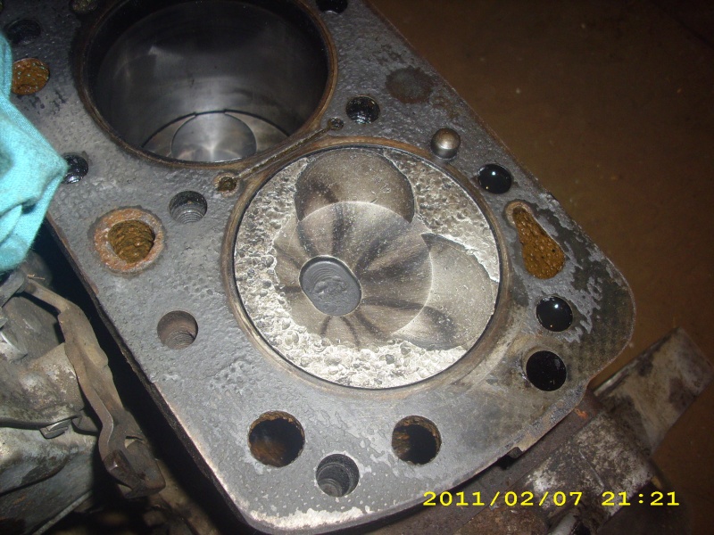

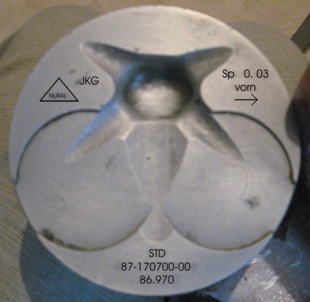

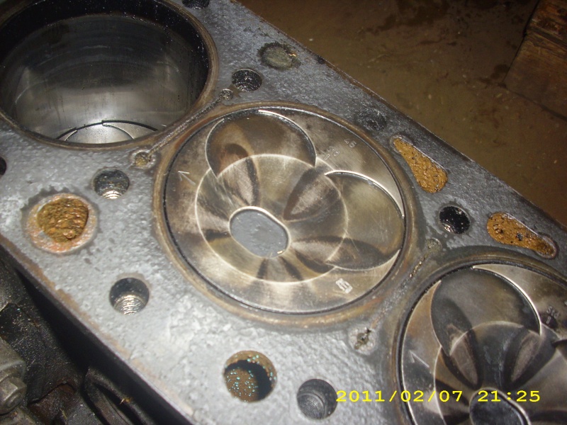

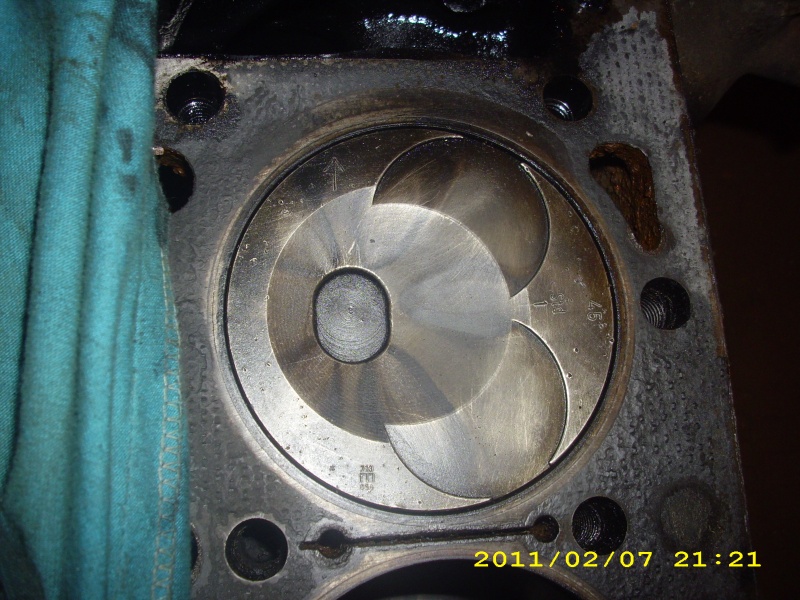

У меня в двигателе вот такая картина.
Три поршня стандарт, а вот 4 +0,5 и его поверхность побита чем то. На ГБЦ повреждений нет.
Почему такая картина?

Купил себе час назад поршни с таким размером...это 2-ой ремонт.
А поршень побитый похоже с другого двигателя снят...и именно в таком состоянии...

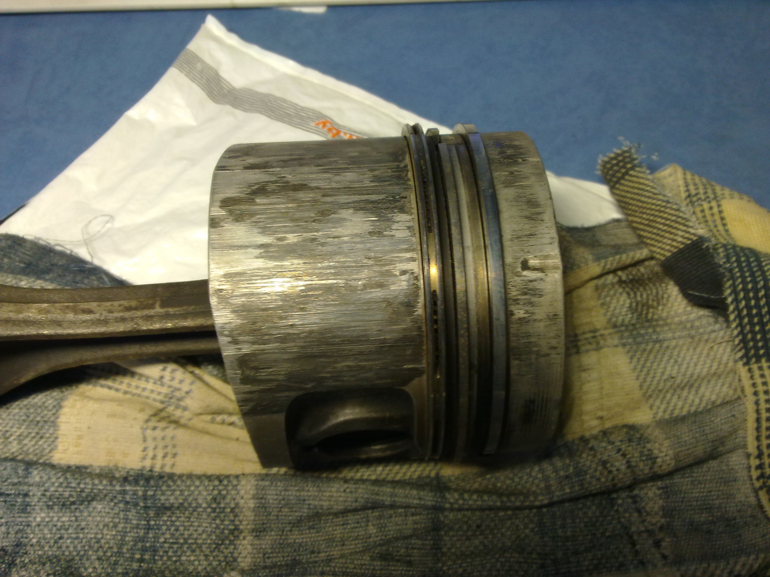

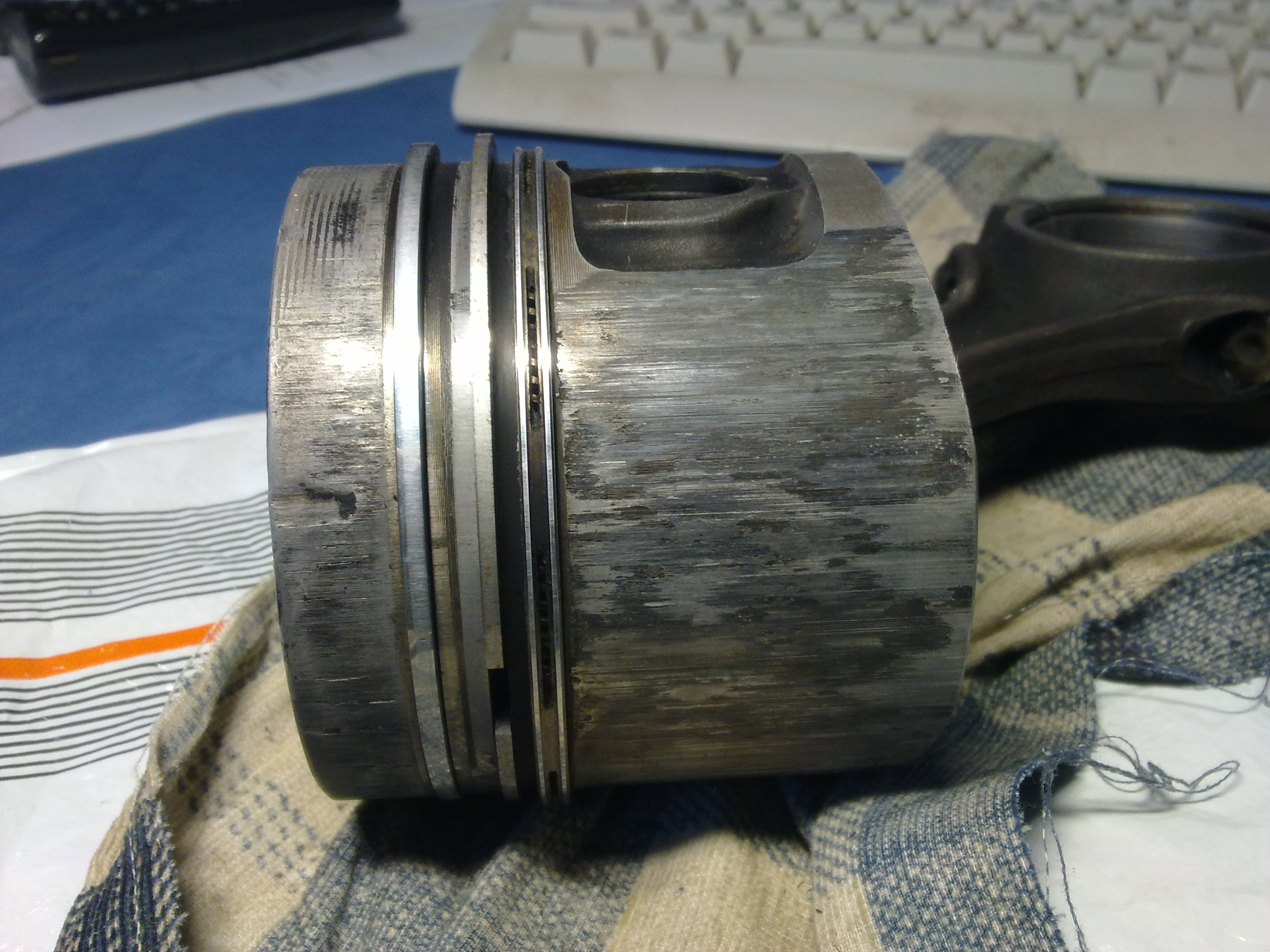

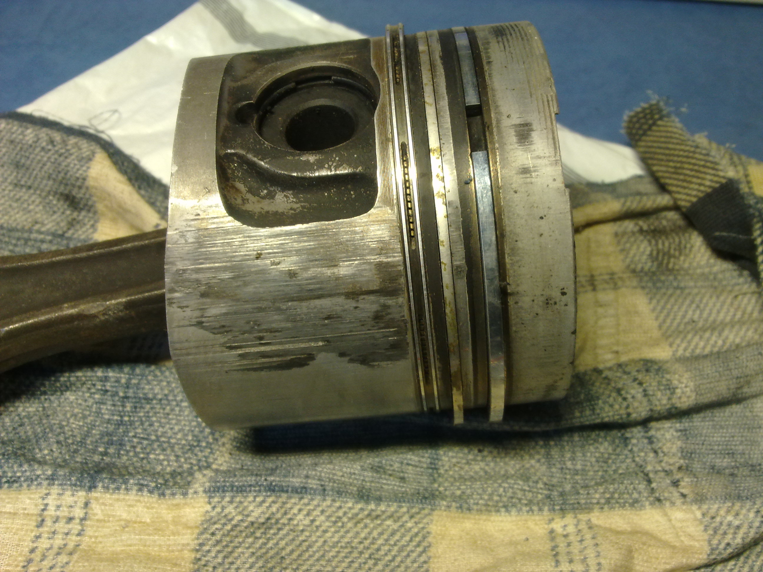

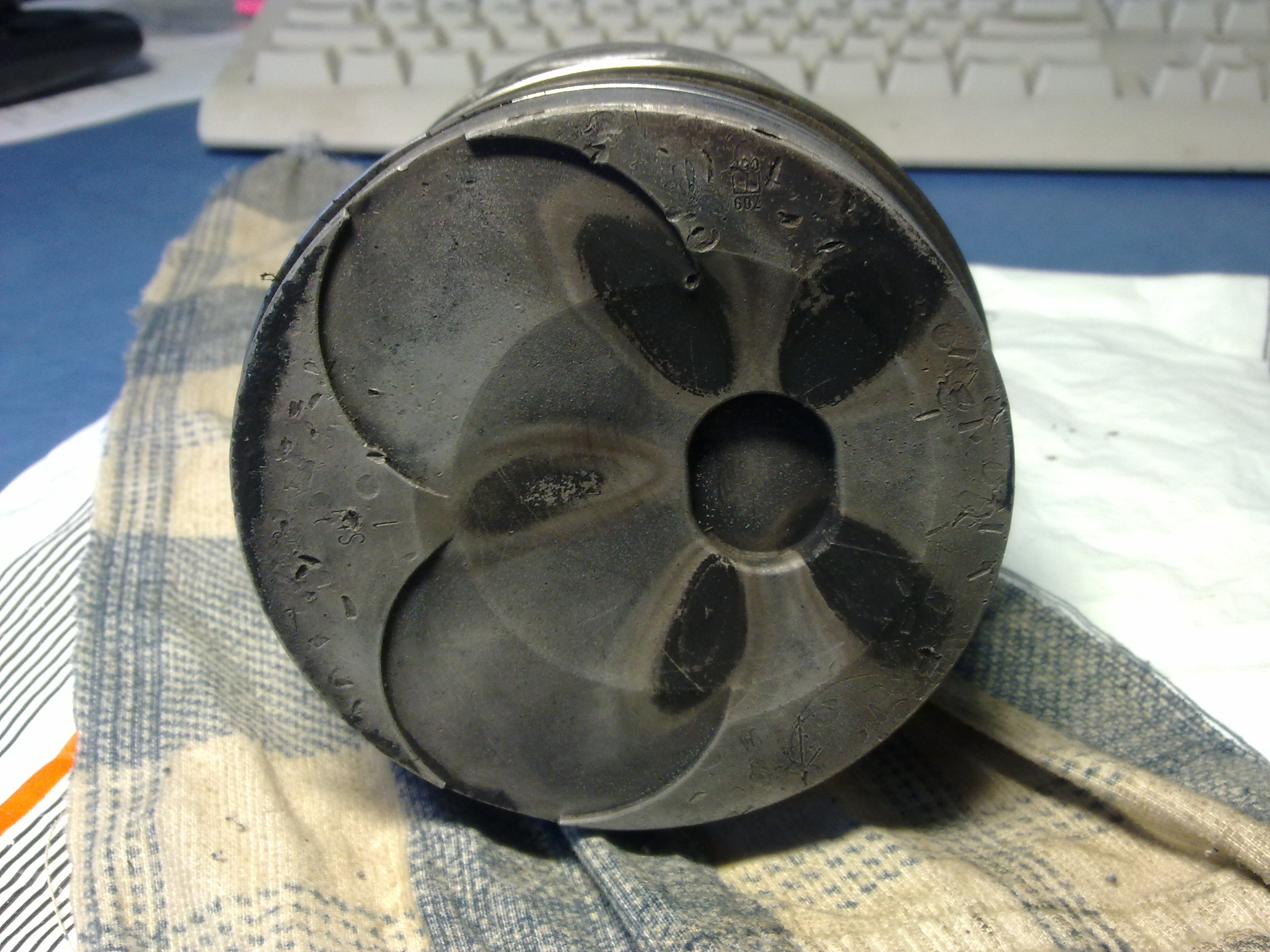

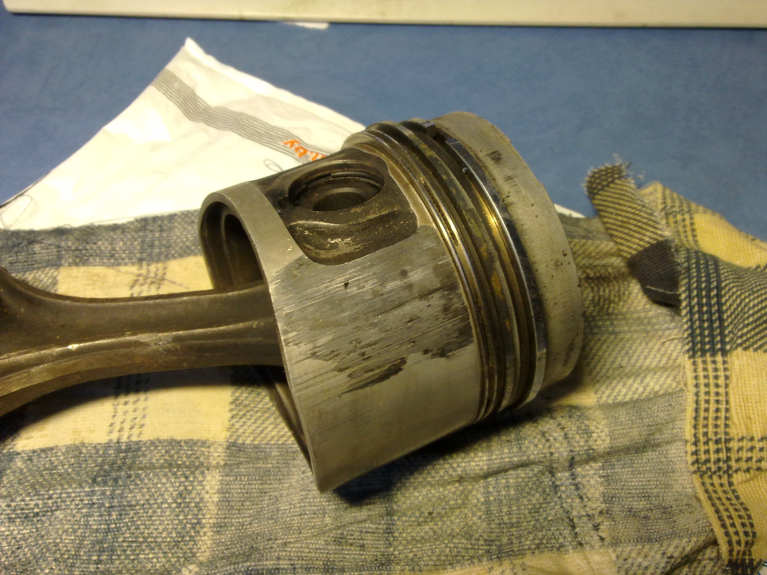

Новый ремонт ОМ616. Нужен совет.
Выкладываю фотографии поршня, он в самом плохом состоянии. Остальные выглядят лучше. Произошло разрушение поршня первого цилиндра, задир гильзы первого цилиндра.Двигатель еще не ремонтировался, все стоит в номинале.
Вопросы:
1. в следствии чего возникают такие дефекты?
2. можно ли использовать эти поршня перегильзовав блок?
W123 240TD белый, W123 240TD желтый, W123 240TD звездно-серебристый, W124 300E черный, W124 300TE серый на запчасти ....
#48 ОФФЛАЙН   Cannibal Mad
Cannibal Mad
  • Cообщений: 4369
  • Город:г. Лида, Беларусь
    W126, W123
Отправлено 28 November 2011 - 13:39
Донышки поршней ништяк... Даже того, коцанного. Видаць форсунка лила по жести, а мог и песку где хватануть.
Но юбка - ни в какие ворота, строго в утиль. Работать то он будет, вопрос только как и сколько...

Отправлено 28 November 2011 - 20:16

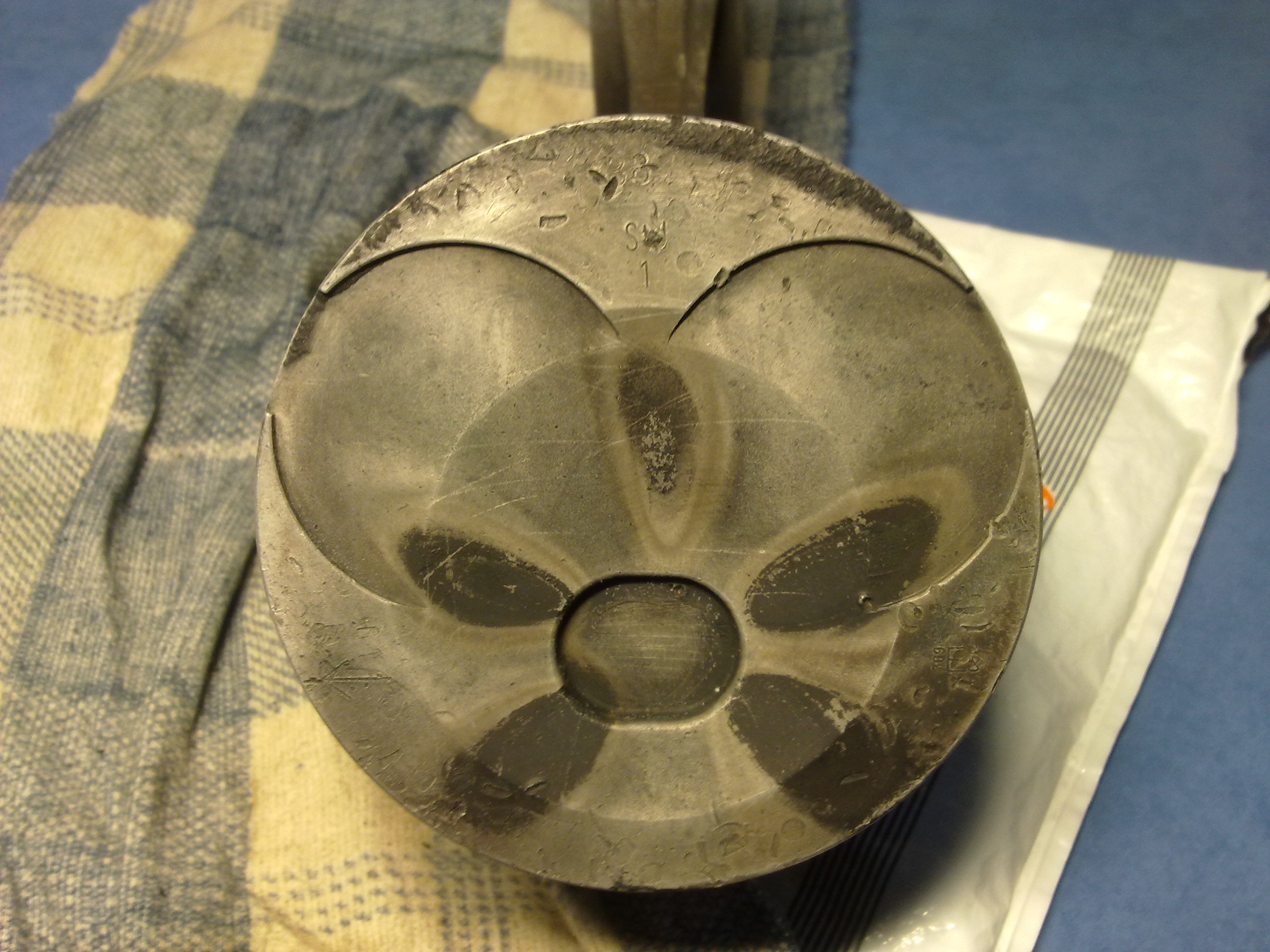

Интересно, а чем отличается поршень на последнем фото(в сообщении 47), от того что на моем фото, кроме внешнего вида и иного профиля камеры сгорания . Т.к. видел двигатель 617 где стояли 4 поршня как на фото в моем сообщении и 1 поршень как на фото выше. Могу предположить что это поршни под разные типы форкамер, прав ли я?

Прав.

Отправлено 28 November 2011 - 21:43
На твоём фото поршень ноового образца, на тех старого. И форкамеры тоже разные.
На старые моторы можно поставить новые поршни, наоборот - нет.

т.е. на старых двигателях форкамера плоская?

Да.
