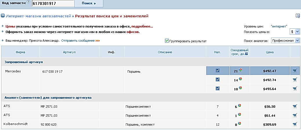

Поршни будут в сборе, те поршень+кольца+палец+стопорные кольца. Но разница в том что на рынке они продаются по штучно (полностью укомплектованные) а на exist сразу 4шт (сразу комплект). На exist продавцы сами не знают что им придёт. Поэтому хочется точно знать будет ли их комплект подобран по весу. Из описания на сайте доступно только лишь это_____________1.jpg
По весу надо проверять и подгонять, чем точнее , тем лучше.
Проблем то никаких. Наждак и электронные весы. Причем подгонять по весу лучше в сборе с шатунами.
