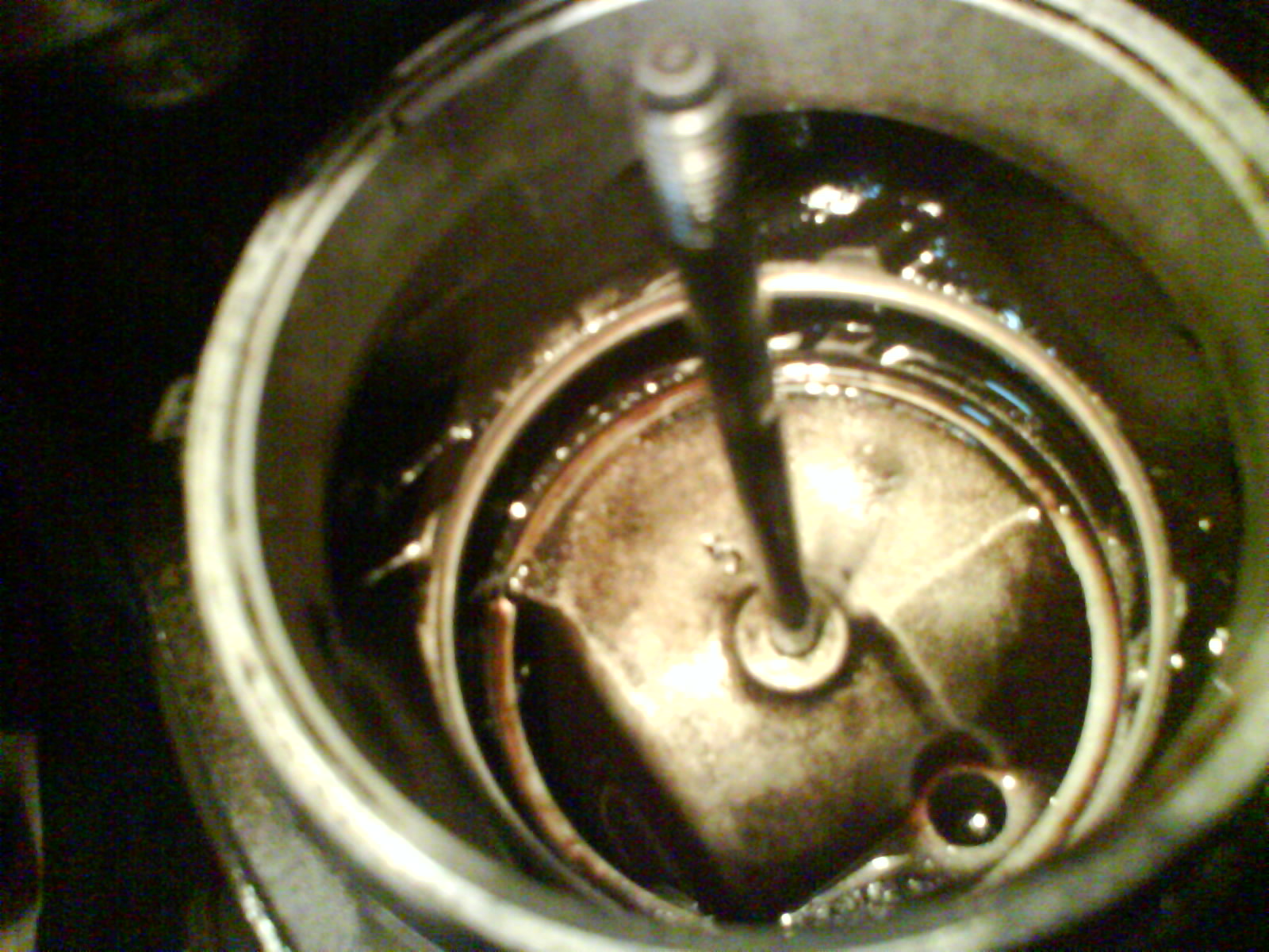

Отправлено 11 November 2009 - 15:49
Пришла жидкость, полез вчера менять. Никакой гайки не обнаружил. Есть пружина, прижатая железякой, которая по штоку двигается только вниз.
Железку и пружину снял, вынул всё, что пружина прижимала, а именно крышку с дырками, шайбу, на первый взгляд похожую на пробковую и еще какую-то железку, похожую на корону, в которой шайба и лежала...
И обнаружил дно. А на нем цифра 5. И всё. Никакого фильтра там нет...
Почесал затылок и собрал всё обратно. Залил новую жидкость и поехал. Ничё не изменилось. Так же воет и туго крутится руль. Чё дальше делать то?
Все правильно, в W123 нет гайки - стопорная железяка там.
Вот это и был фильтр, только, видимо, разборный - я когда менял тоже офигел, подумал от старости развалился.
Вместо всего этого трехомудья нужно было поставить новый неразборный фильтр (тоже две пластины с дырками, между пластинами - фильтрующий элемент.
Фильтр то купил ? Выкинь со дна все, что прижимает пружина, поставь фильтр.

Остатки фильтра забили шланги, такое возможно?
#50 ОФФЛАЙН   ЗоМер
Отправлено 11 November 2009 - 16:15
Скорее, фильтр забит. Ведь Graf_nc не написал, что
шайба раскрошилась. А это и есть фильтрующий элемент.
Непохоже, что от него отвалилсь куски, которые могли бы забить шланги. А если так, то разбирать всё и промывать/продувать?
Ничего не надо разбирать. Замени фильтр. Не поможет - гидрач в помойку и на разборку.
Можно вообще снять все, что в бачке, поставить крышку, завести, покрутить рулем (так гидрач промывают).
Если руль стал легко крутиться - фильтр виноват.
