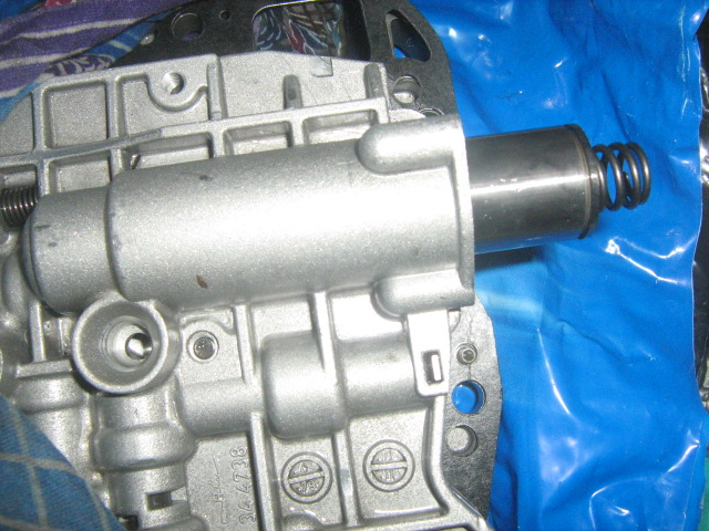

Отправлено 28 October 2009 - 09:35
Рискнул, всё-таки, вскрыть корпус "турбины". Ничего страшного не случилось. никакие шарики не посыпались, пружиы не выстрелили, хотя они там сильненькие. Внутри обнаружен поршень. На краю (см. фото) выточена канавка. По логике вещей, в ней должен быть какой-то уплотнитель.
И в ремкомплекте есть резиновое колечко, которое довольно точно подходит к этой канавке. Но в ней сейчас нет ничего! Никаких следов от разрушенного кольца. Какой вывод из этого делать? У меня логики нехватает!
