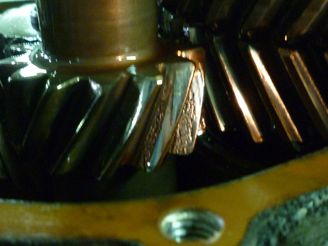

По поводу свиста на 1 и R с вероятностью 0,8 - усталостное разрушение зубьев ведущей шестерни 1-й пер., выполненной зацело с промежуточным валом.
Логическим концом езды с такой неисправностью будет облом зубьем шестерни с последующим разрушением всей коробки. Лечится заменой промежуточного вала и ответной (ведомой) шестерни 1-й передачи.
Затрудненное включение 1-й может быть следствием вышеуказанной причины или того, что слегка "ведет" сцепление.
