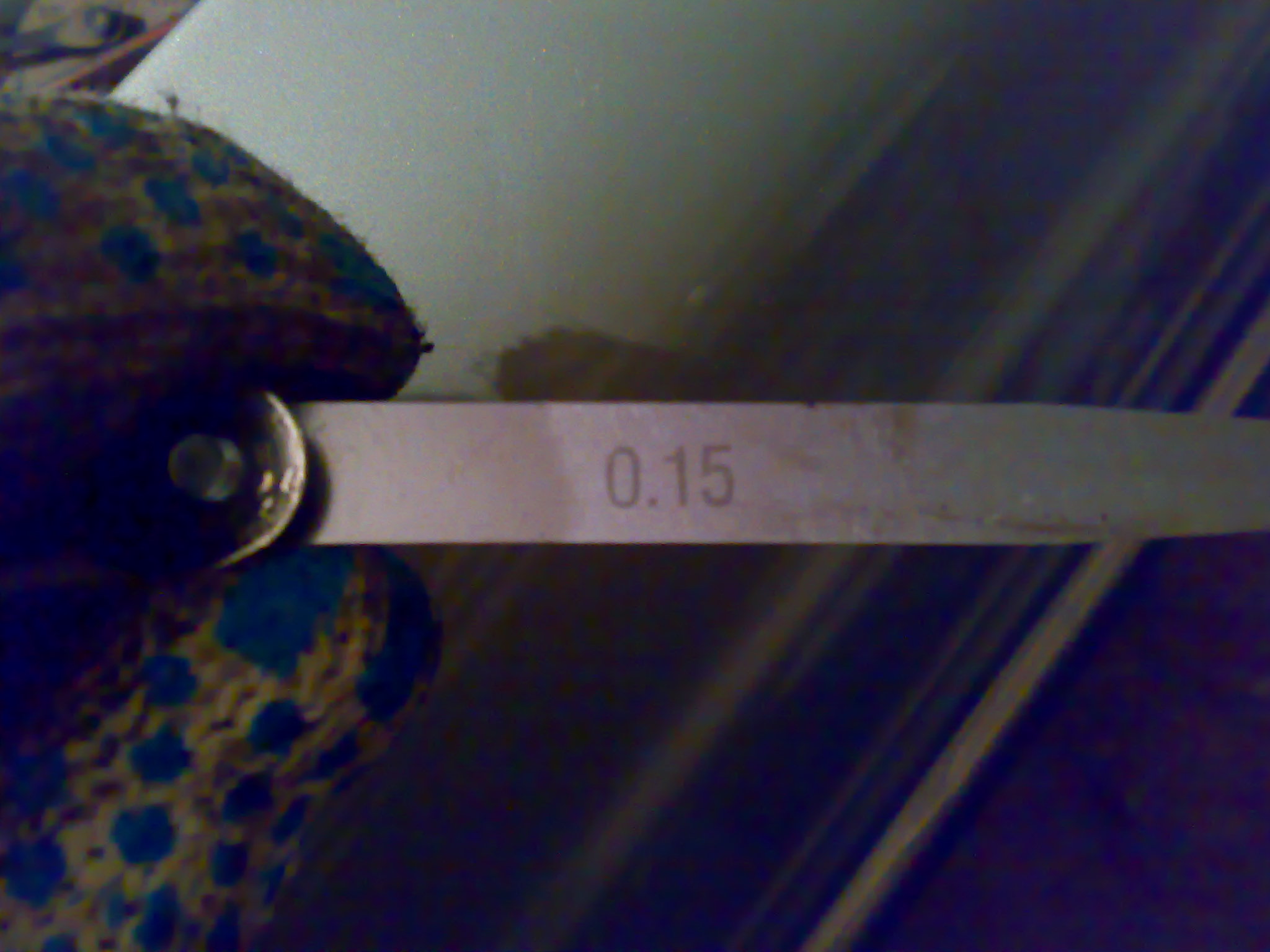

Всем привет, вчера через горы снега пробрался в гараж и вот что я там увидел:
Как я понимаю это как раз фланцевый вкладыш
Зазор замерил, оказался 0,15. Это критично ?

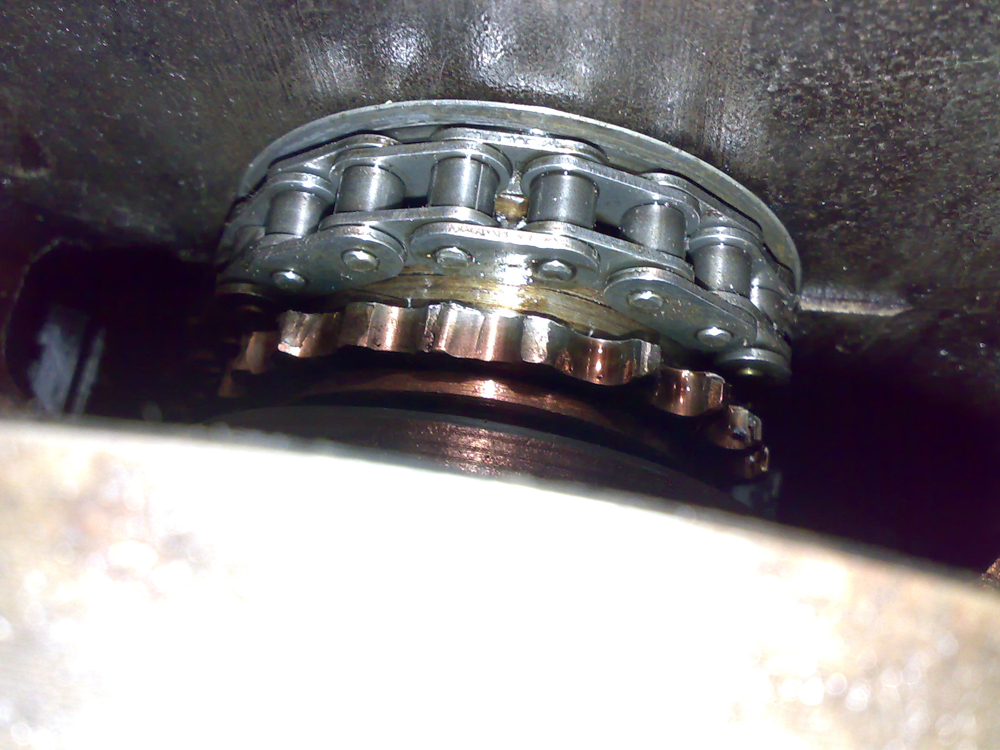

А вот и беззубая звезда
Как я понимаю далее снимать вал и мерить шейки.

Осевой зазор в допуске, но если придется шлифовать под ремонтный размер, то все равно придется шлифовать под более широкий фланцевый вкладыш.
С шестерней коленвала просто ужас, как только у тебя цепь не проскочила.
Погоди пока откручивать коренные опоры, нужно сначала снять шкив, возможно удастся застопорить балансировочный диск на шкиву прутком в отверстии блока.
ничего не стопори на блоке. все снимается и так. если конечно не хочешь. чтоб у тебя блок сколами пошел.. Маховик снимается и так с колена, главное чтоб мозги были в голове как это снять.
Снимай колено и беги его мерить к шлифовщику, там тебе будет ясно. какие тебе вкладыши покупать, Заодно посмотри когда колено снимешь родные вкладыши, на тыльной стороне у них код выбит, можешь свериться с экзистом, какие там цены и какой размер у тебя стоит.. если нету знака мерседес, значит уже двигун делали. Я Рамилю сразу говорил, что двигун деланый через попу... так на скорую руку..
Да и понятно теперь, когда я ему менял цепь, верхнюю шестерню. почему у него зажигание сбито на несколько зубов...
Вот так господа. нефиг лихачить на таких а\м без защиты картера по карьерам, Ладно хоть у меня еще был запасной маслонасос, что-б ему поменять..

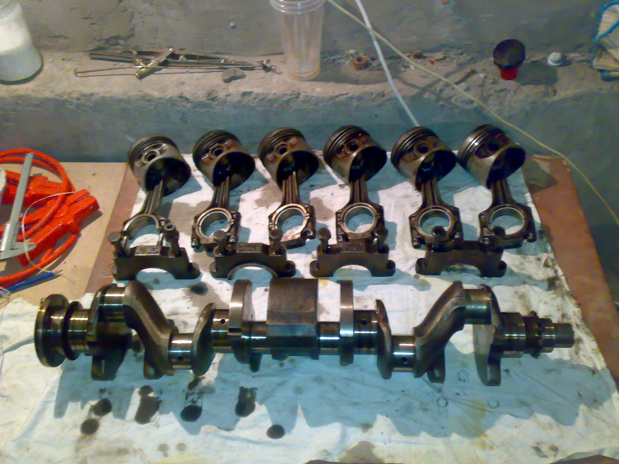

Всем привет. Вчера вот изьял я вал.
Пришлось воспользоваться съёмничком вот таким
При откручивании двух из множества гаек шатунных нижников заметил что как-то трудновато они шли от руки после ослабления и потом внутри гайки наблюдал типа металические волоски, резьба на самом болте визуально кажется не поврежднной, такие гайки надо менять ?
А штангенциркулем с точностью до 0,05 мм можно промерить шейки ? Чем мериют спецы-шлифовщики ?

Офигеть, 6 поршней и всего 4 опоры, маловато будет :D
Гайки родные были, которые туго откручивались, если да, то нужно пристально проверить этот на шатун на эллиптичность нижнего отверстия?
Штангеном ничего не увидишь, для измерения диаметра шеек нужен микрометр, они бывают 0-25мм, 25-50мм, 50-75мм, 75-100мм, стоят наши отечественные рублей 500-600, я себе все четыре взял, пригодились и не по одному разу, еще нутромер (используется вместе с микрометром) желательно где-нибудь найти попользоваться, промерить цилиндры, шатуны и постели.
Обязательно проверь головку на плоскость.
