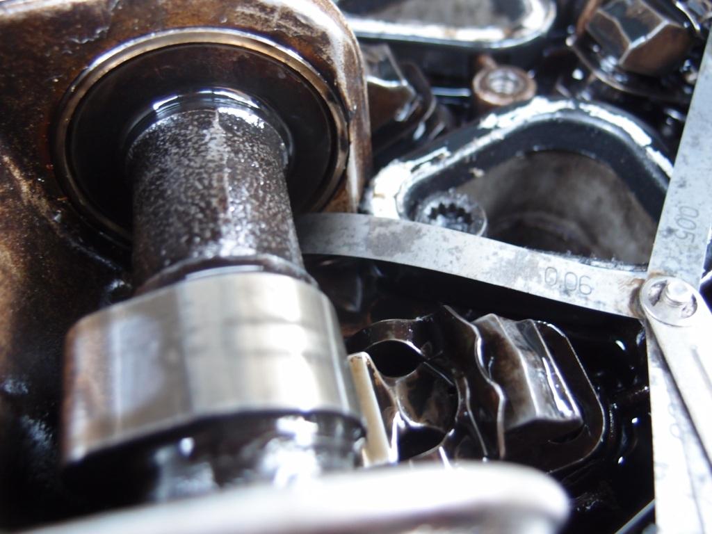

#60 ОФФЛАЙН   МишаМ
МишаМ
  • Cообщений: 1331
    W126 M110.022 1983г.
Отправлено 07 November 2012 - 15:46
Откатал 10 тысяч. Полёт нормальный.
Специально под клапанную крышку не заглядывал.
Сегодня вскрыл проверил зазоры и был приятно удивлён. Всё осталось почти на прежнем уровне.
Чуть щуп стал легче проходить (хотя, разве сейчас вспомнишь как он проходил, но так кажется :biggrin: ).
Следующие 10 тысяч будут наверно только весной, так как далеко зимой некуда ездить.
