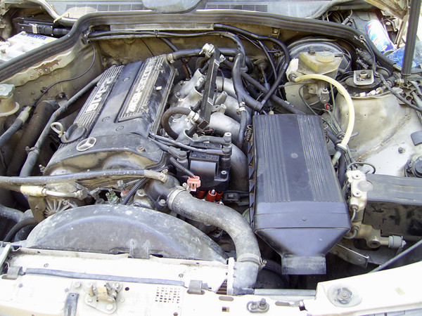

Сегодня Завели 16 клапонег.
Установка электронного впрыска на 4 цилиндровый мотор.

Поздравляю.
Че так скупо ? Сделай хоть фоток инсталяции и опиши пожалуйста как сможешь подробно.

Я его тока в тестовом режиме завел.
Как только все соберу так и фото и отчет будет.
Просто написал что завели мотор робит и ладно ето самое главное))
