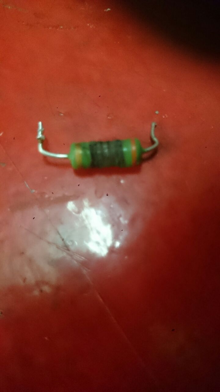

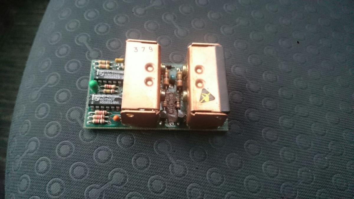

Друзья, у меня сломалась электроантена.сгорел сопративление. Быть может кто подскажет какой это сопративление? Или у кого есть схема платы чтоб определить, антена дорестайловая. Сгорело то что посередине было на фото.
