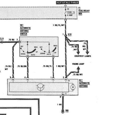

Когда необходимо увеличение вылета антенны, кнопка замыкает цепь на управляющий и рабочий плюс, а когда необходимо уменьшить вылет антенны, кнопка замыкает цепь управляющего плюса.
#10 ОФФЛАЙН   Dr. Diesel
Dr. Diesel
    Эксперт и хранитель традиций
  • Cообщений: 2300
  • Город:Confederation Suisse
    Велосипед
Отправлено 01 May 2010 - 01:44

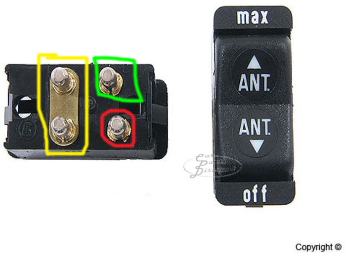

Если не ошибаюсь, то схема такова:
на клемму выделенную красным подходит постоянный плюс.
желтые клеммы замыкают управляющий и рабочий плюсы антенны (вылет увеличивается).
зелёная клемма замыкает цепь рабочего плюса (уменьшение вылета).

Шото мне думается, что надо "рвать" силовой плюс тоже.
Потому как, если плюс идёт по "синенькому"(а силовой плюс подключен постоянно
в обычной системе),тогда антена тупо поднимается до упора, и пока есть плюс
на управляющем,антенка тЫрчит.Майфун выключили, плюс с синего пропал, и умный
антенный компьютер, даёт команду на задвигание,и задвигаться буит до тех пор,
пока не возрастёт ток на движке.
Т.е. даём плюс управляющий и силовой,антена едет вверх,отпускаем кнопку(оба плюса
отсекаем), антена останавливается в произвольном положении.Если дать ещё раз
два плюса,АНТ будет опять подниматься.На задвигание подаём только на силовой
(синий плюс разорван),АНТ задвигается пока держим силовой плюс.Это для того,
чтобы АНТ останавливать в любом промежуточном состоянии между "поднята-опущена".
Эта функция с кнопкой, очень повышает ресурс системы поднятия и опускания АНТ,
которая является частью автомобиля, а значит и продлевает общий ресурс ДВС,системы
энергообеспечения(генератор,АКБ и т.д.),и на прямую снижает общий пробег авто,
т.е. Вам нет необходимости ездить искать АНТ по разборкам,заказывать и покупать
изношенные части АНТ,создавать темы "не работает электро АНТ",что является прямой
экономией топлива и ГСМ.
После поездки в 180км\ч, в плотный туман и гололёд, можно спокойно выключить майфун,
и не трогать систему задвигания АНТ,пока не прийдёт весна,и весь намёрзший айсберг,
не здастся, под весенними лучами.В противном случае,с приобретением этой чудо кнопки,
рекомендуется прибрести тёплый гараж 7Х4м,для корректной работы АНТ.
А какая цена этой чудо кнопки?
Кстати,с праздником всех трудящихся.
...ой,Dr. Diesel,уже всё описал,а я после пятницы сразу не врубился :mrgreen: .

не, там внутри все просто - 2 контакта - + и - подводимые от бортовой системы соответственно, а вторые 2 - выход на антенну. Только при одном положении они скажем так идут прямо = , а в другом перекрестно >< вот так примерно. Вот и реверсируется двигатель :)

Сказать можно много чего! Но надо понимать, что антены с кнопкой и без кнопки разные. На фул автомате 3 провода, на кнопочной 5 проводов.
Собственно поэтому предлагаю следующее.
Взять кнопку от выкл. света в салоне. Поменять в ней клавишу на клавишу от антенной кнопки. И поставить в разрыв управляющего провода.

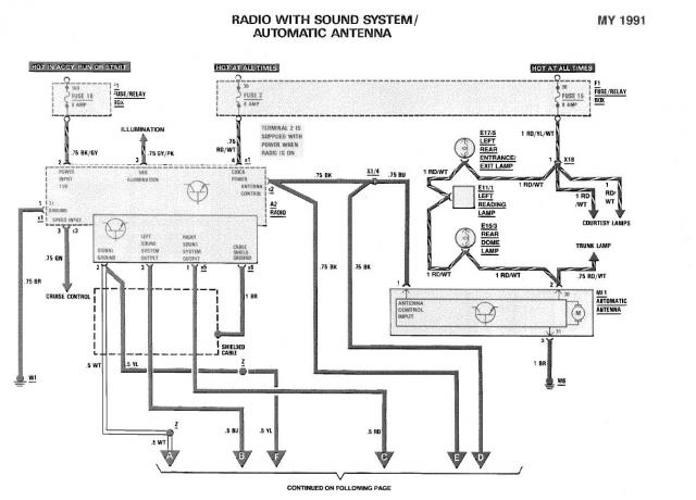

Магнитофон подключил по схеме, т.е при выключенном зажигании +на антенну не идёт.
Если я от этого провода подрублю,то антенна будет складываться при выключенном зажигании?
Я просто к тому,если 2 постоянных плюса подсоединить напрямую,чтоб независимо от зажигания и магнитофона,будет акум разряжать или нет?
Просто задумка была такая:чтоб антенна работала автономно :confused:
Сообщение отредактировал ze_ka: 01 May 2010 - 22:33

На сколько я помню на антене всегда есть + по питанию, во всяком случае в 126 она на 11 преде, который "HOT AT ALL TIMES".
Так что все зависит от подключения магнитолы. если она включена на постоянку то и антена не будет зависить от зажигания.
Теперь про кнопку. Родная антенная имеет фиксированное среднее положение. т.е. не может быть постоянно вкл. или постоянно выкл. Поэтому (как вариант) предлагаю взять кнопку от выключателя салонного света и переставить на нее клавишу от антенной.
Кнопка света или вкл. или выкл.
Т.о. если клавиша вкл. и вкл. магнеитола то антена выдвигается, но если клавиша выкл. а магнитола вкл. то антена убрана. т.е. при прослушивании СиДи антена убрана за ненадобностью.
В нужности функции выдвинутой антены при выкл. зажигании и выкл. магнитолы что-то я сомневаюсь.
Если подать управляющий плюс на антену в обход магнитолы, то естественно будет постоянно сосать с АКБ, не много, но будет.
Проще переподключить магнитолу на постоянку. Например при отдыхе на природе очень пригодится. Да и не только.
Сх. без кнопки
