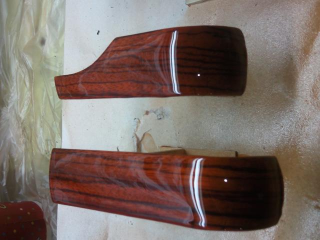

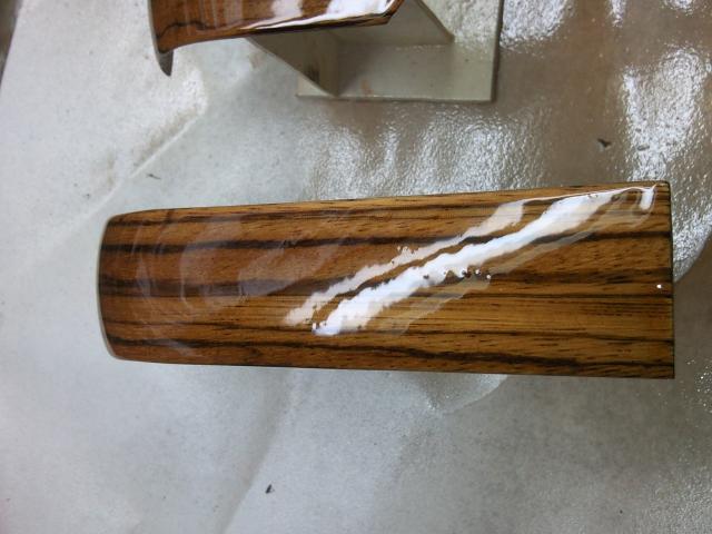

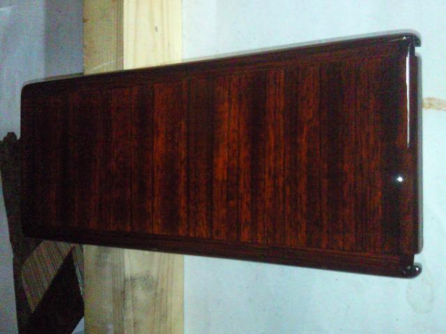

На этом комплекте пойдем другим путем!
В отличии от крышки ящика, морить шпон не будем.
Первый слой - прозрачный изолирующий грунт.Изображение
Рисунок шпона проявляется и становится более выраженным.
Сообщение отредактировал Корнелий Шнапс: 19 June 2010 - 01:54

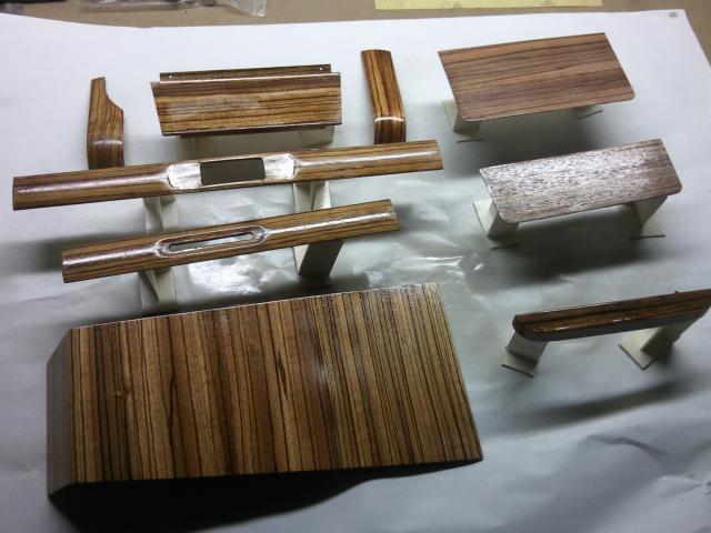

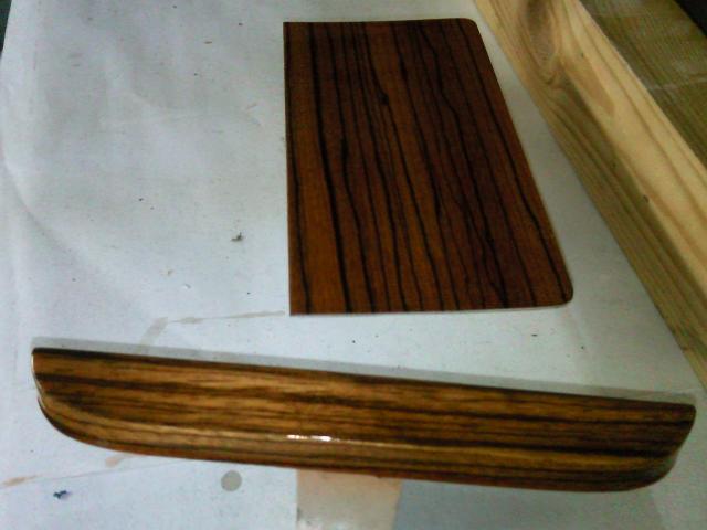

Это оригинальные 123 деталки, очищенные от лака склееные и востановленные. Конечно фанерованные зебраной. Основа -клееное дерево, типа фанеры. При желании сделать можно и самостоятельно.
Да вот и пытаюсь сделать самостоятельно. Честно шпон зебрано просто не нравится. Но это дело вкуса. Остается вопрос технологии шпонирования деалей с трехмерной кривизной - боковых уголков. Я так думаю, что шпон выпаривать нужно, но все же как не крутил - не прикладывается он так ка хотелось бы. Поделись опытом - как быть.

Ну с Зеброй не все просто, шпон капризный, колется и трещит. А вот если орех делаешь, то проблем не должно быть. Вот углы на крышке ящика нормально же получаются.
Самая простая технология, на коленке, так сказать.
Выкраиваешь шпон примерно (с запасом 2-3мм) по размеру детали.
Наносишь клей. Самый простой вариант ПВА, лучше D3. На деталь и на шпон. Сушишь практически до полного высыхания. Клей становится почти прозрачным.
Включаешь утюг на ... , чуть меньше. Береш кусок поролона и тазик с водой.
Теперь прикладываешь шпон к детали по вершине выпуклой части и приглаживаешь утюгом, точно по центру. шпон приклеивается по вершине и принимает форму дуги. По краям но еще висит.
Теперь смачиваешь шпон обильно с помощью поролона водой и начинаешь потихоньку прикатывать утюгом от центра к краям. И таким образом изгибаешь его во второй плоскости. Шпон при этом практически полностью высыхает.
Если взять контактный клей, то утюг не нужен и вода тоже. Просто прикатываешь легонько бруском от ценра к краям, не забывая что если прижал не там и не так, то придется переделывать по новой. Надо учитывать, что шпон легко сжимается но неохотно тянется, дерево всетаки!
Если получается складка, то ее нужно разрезать очень острым ножом, притереть внахлест, в дальнейшем сошлифуется. На орехе видно не будет, тем более если его морить потом. На светлых шпонах и прозрачном лаке это уже недопустимо!

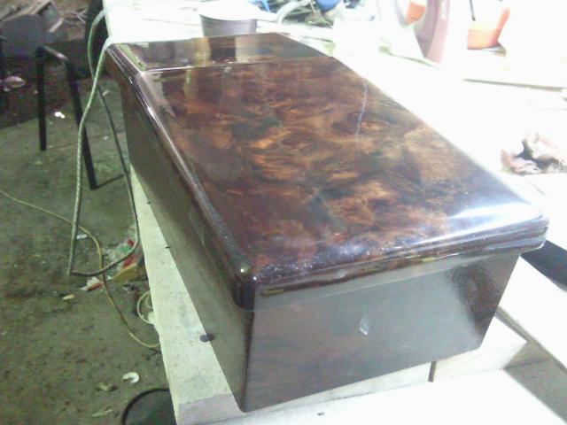

Отправлено 22 June 2010 - 22:49

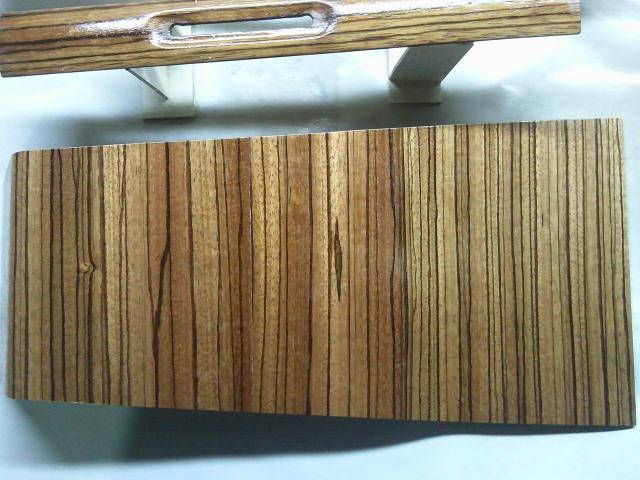

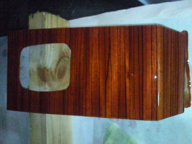

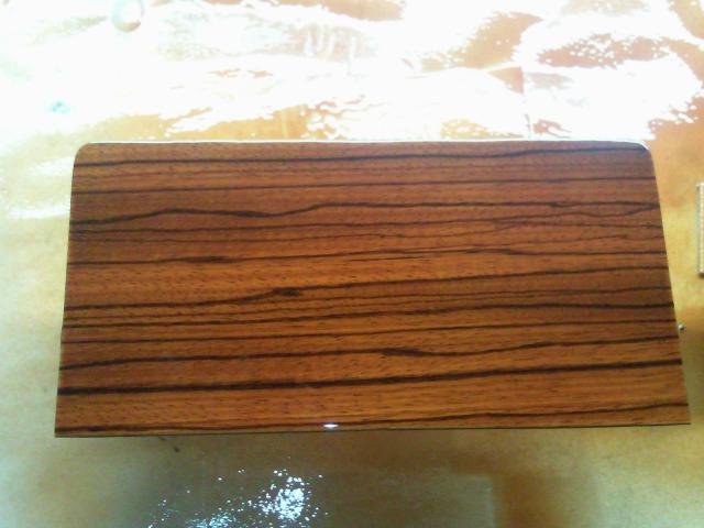

Че-то давно не выкладывал ничего!
Наносим слой за слоем тонированного лака на Зебру.
А ящик практически готов. Осталось самую малость.
+7 916 249-7О99

Отправлено 25 June 2010 - 00:21

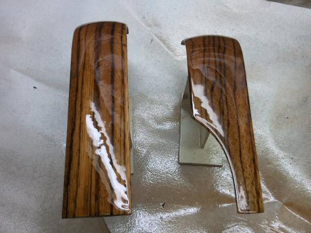

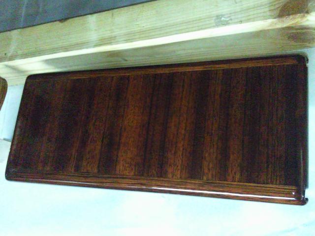

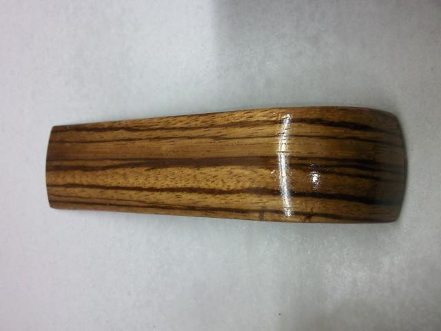

.... Потом они посидели еще чуть-чуть...
И еще чуть-чуть
А крышку осталось только шлифануть до плоскости и отполировать.
Сообщение отредактировал Корнелий Шнапс: 25 June 2010 - 00:26
+7 916 249-7О99

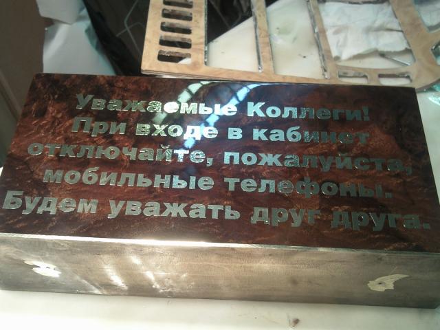

Во еще чего нарыл в архивах!
Столько дорогущего шпона извел на эти хреновины!

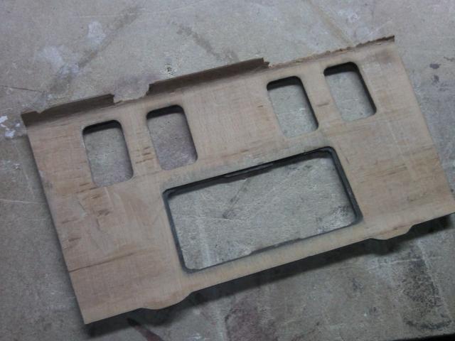

Отправлено 30 June 2010 - 00:08

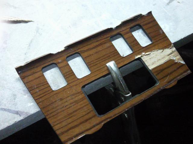

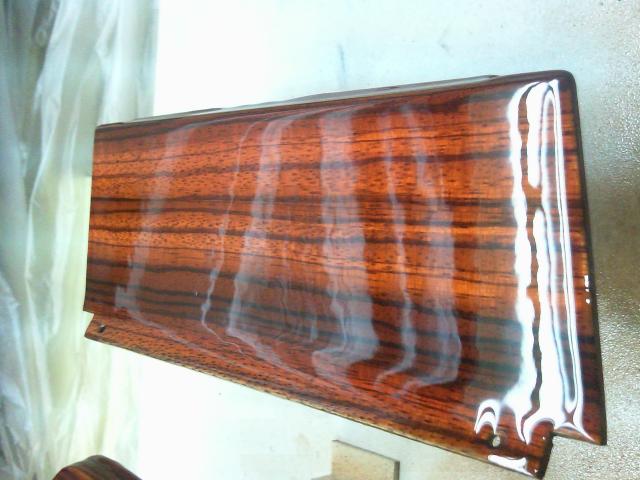

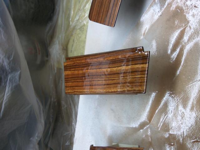

Ну пока лак сохнет займемся чем нибудь еще.
Например деревяшкой под вебасту.

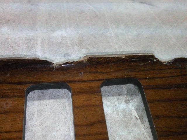

Состояние у нее, прямо скажем не очень, ну да глаза бояться а руки делают

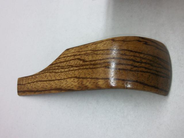

Собственно вот деталь:
Края наверно мыши погрызли.

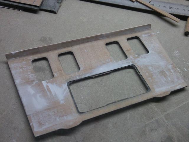

Удаляем раскрошившиеся и расслоившиеся фрагменты снимаем лак и шпон.
из кусочков букового шпона 1,5 мм восстанавливаем утерянне и удаленные фрагменты
Шпатлюем шлифуем и сушим.
+7 916 249-7О99
