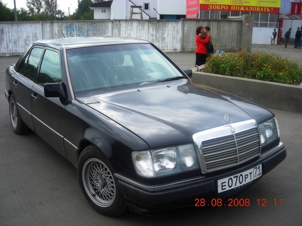

внешний вид такого тракторного профиля на W124!
это размер для W126. зачем писать против ветра, если заводом предписано 205/60 R15 или 195/65 R15
