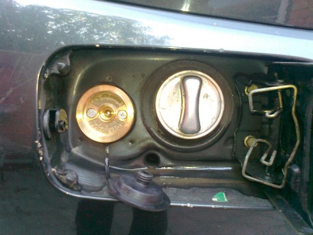

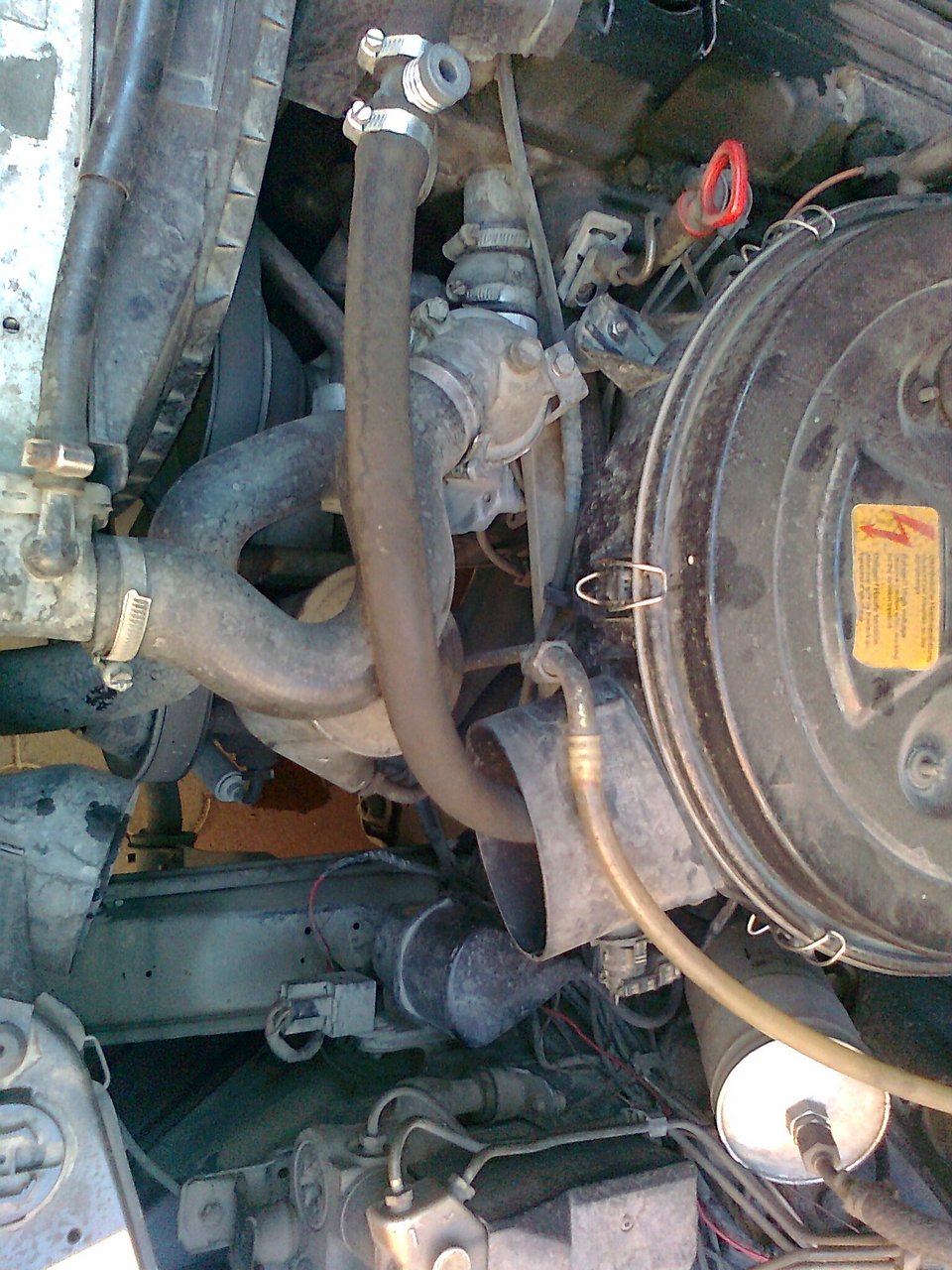

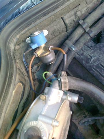

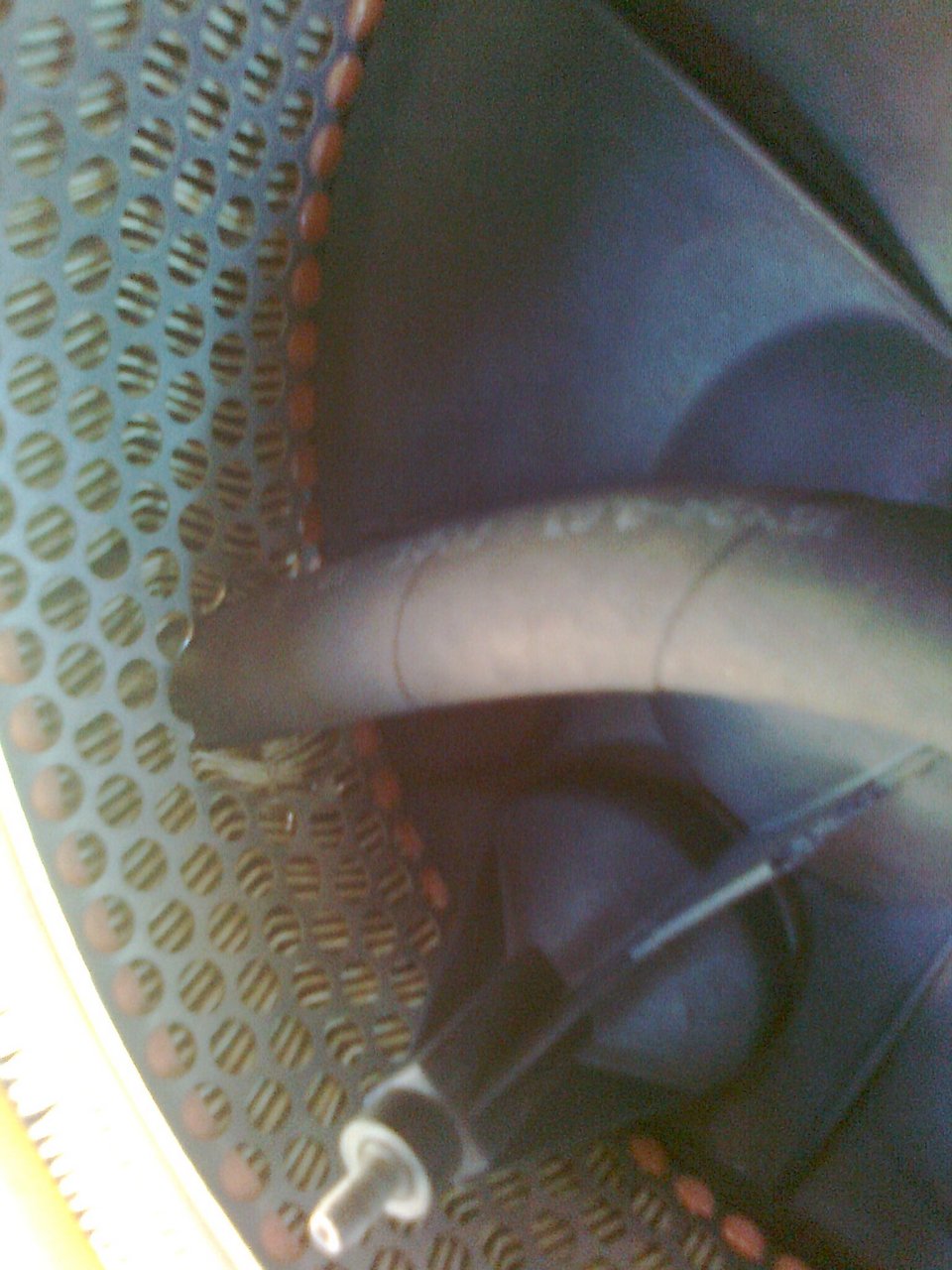

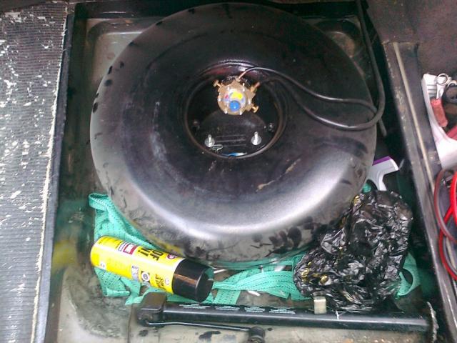

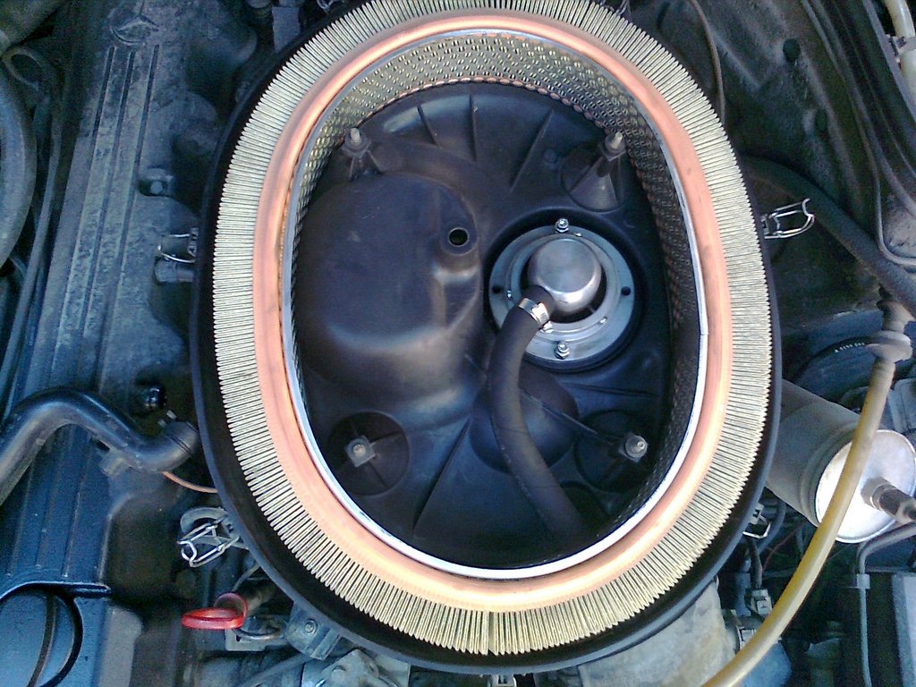

сори за качество фоткал на телефон :rolleyes:
124 300E (103 983) мкпп 1990

как видите без дырки в фильтре не обошлось,сказали что на КЕ моно впрыск не получится т.к. может хлопнуть(((

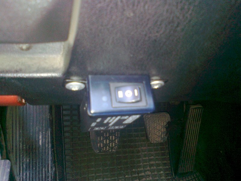

переключатель газ\бензин: I-заводится и едит на бензине,0-заводится и едит на газу,II-заводится на бензине при наборе 1500 оборотов автоматически переходит на газ

Ну это простой эжектор по-моему, а не впрыск.

Не хочу быть человеком приносящим плохие вести, но впрыском тут и не пахнет, обычная эжекторная система первого поколения.
Вы не злитесь, но такая работа не стоила и 1тыс рублей, арангутанги ваши мастера,АРАНГУТАНГИ и не понимают что такое вентиляционная коробка и для чего она нужна, какой дефектинвый устанавливал мультиклпан?! это мультик класса А он стравливает давление в баке, в в ашем случае он старвит вам его в багажник :bangheat: прямо за сидение, хотите нюхать? все магистрали на внутренних торах, выводятся только вниз,там вет канал, сверху крышка, если пшыкнет то ПОД машина а не в салон!
Редуктор у вас установлен НЕ правильно, его ставят горизонтально, ровно по ходу машины, и это не случайно так! сам редуктор очень мал для вашего мотора, он рассчитан на 80л.с хоть и написано там обратное,такие ставят на жигули.
подвод газа к форсунке непростительо длинный, огромные потери при эжекции, это не правильно,так можно ездить, но боюсь что расход газа опечалит,так же как и динамика, к тому же, использование механического регулятора "винта" это уже позапрошлый век и путь к обратному хлопку,так как он не регулирует подачу газа на переходных режимах, избыток газовоздушной смеси в коллекторе неизбежен.
те кто ставили этот колхоз, должны сидеть в тюрьме, автомобиль потенциальноопасен для окружающих.
Советую доставить систему второго поколения, хотя бы не хлопнет и будет нормальный расход газа.
Хотя, тут по сути, нужно всё переделать полностью,от поключения и разводки мультиклапана до переноса редуктора на левую сторону.

арангутанги???нет это слабо сказанно :biggrin: мы их называем другим словом.так значит не правильно поставили?да к тому в придачу половину пластика в салоне переломали(((всё что вы перечислили может быть причиной того что она часто глохнет и моментами жутко тупит???
Конечно! во первых редуктор маловат, его тупо не хвататет.
шланг от редуктора не простительно длиный, попробуйте опустить в ведро с водой два шланга, один 5метров второй 1метр,и подайте разряжение, как вы думаете, какой из шлангов быстрее подаст воду? там же давления нет, мотору нужно прососать газ, на разных режимах,разное разряжение за ДЗ, оттуда и провалы и остановки.
Может мультик дурит, если его не правильо установили или не тот (по фото не понять) то естествено будут перебои.

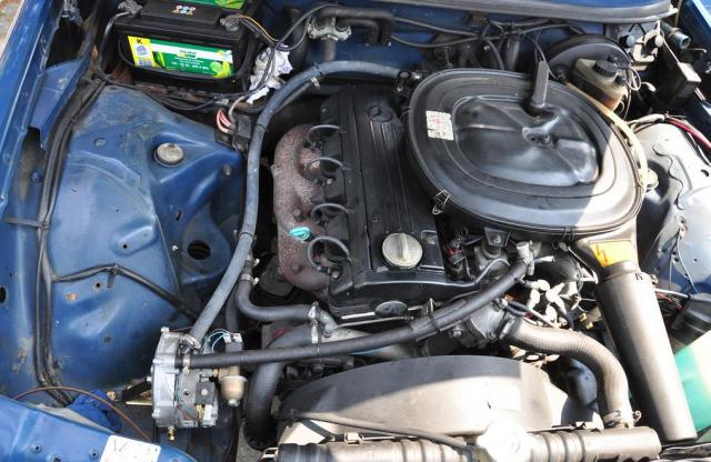

Вот так должен стоять редуктор, в данном случае, шланг всё ровно немного длинноват, но всё же лучше,чем тащить его от моторного щита вокруг движка, я бы поставил его так же, но с другой стороны, на левый край.
