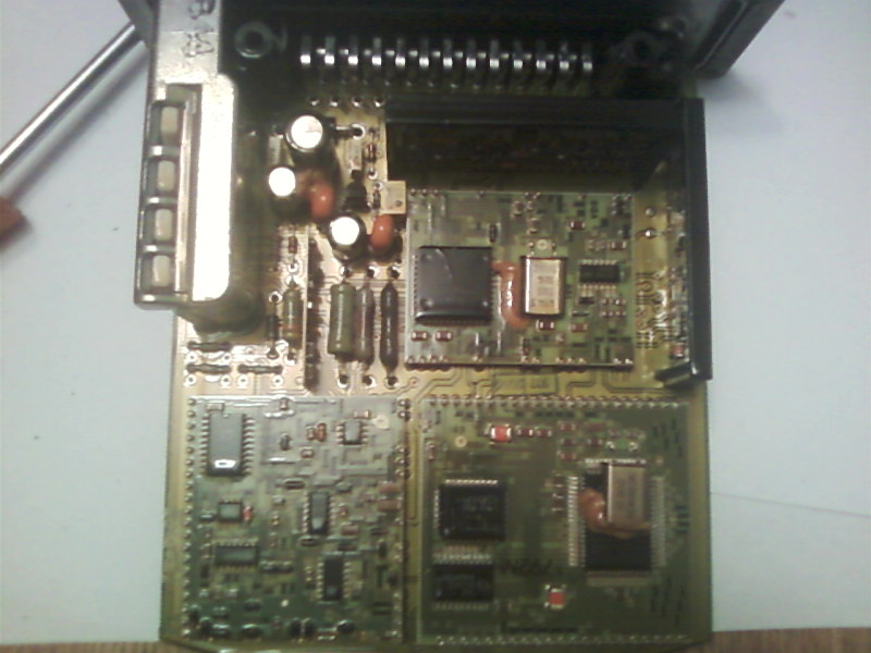

Вскрыл. Ничего особенного не замеченно,кроме как то, что качественно сделана микросхема!
Буду проверять электрику до ЭБУ,по ходу где то провод отвалился.
А вот так у нас сложно попасть к мастеру на ремонт,поэтому приходиться всё самому...
