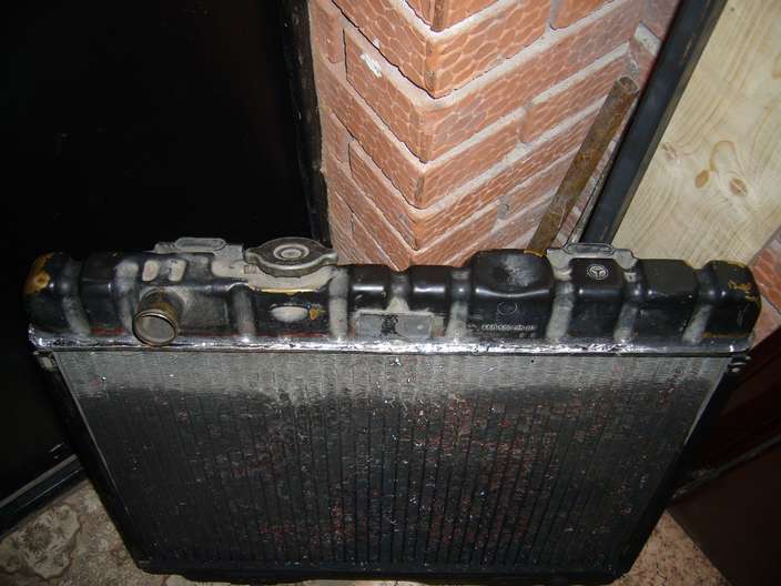

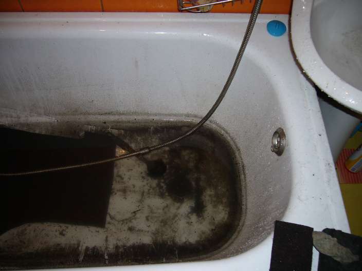

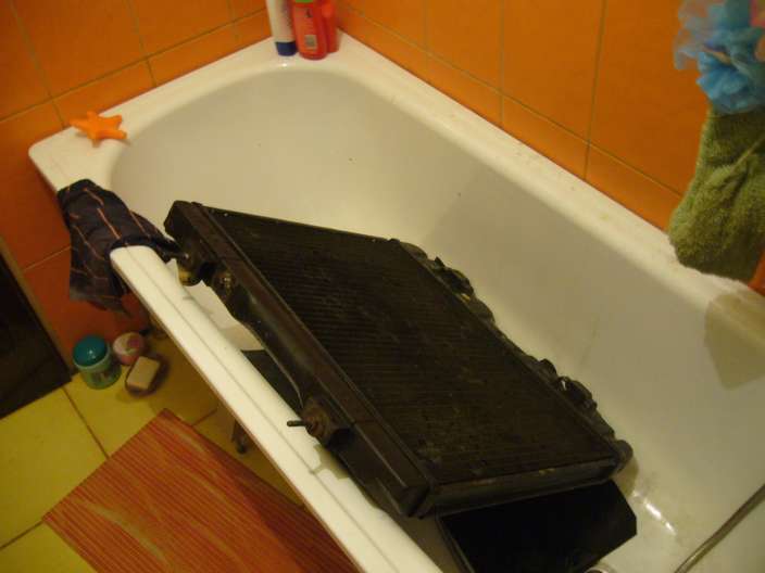

Наконец-то появился денёк, чтоб заняться любимой машиной. Попробую сделать небольшой фотоотчёт " Как продлить жизнь старичку Радиатору". Давно он уже просился под нож, как говориться. Необходимо отчистить от накипи, восстановить насколько возможно соты, пропаять верхний бачёк. Приготовил 10 процентный раствор каустической соды-4 литра воды 90градусов и 40 грамм каустич соды. Заткнул патрубки и осторожно залил в радиатор на 30-40 мин.Периодически бултыхал его. Слил вместо бесцветной воды тёмно-зелёную бурду.Теперь необходимо промыть большим количеством горячей воды через нижний патрубок(вниз головой). Расположился в ванной))), даже представить не мог , на что себя обрекаю. Снял с шланга душа насадку и кипятком промывал каждую дорожку, предварительно выправляя соты шупом. Радиатор изначально был капитально забит и 50% его площади не просматривалась насквозь, так как соты , что со стороны двигателя порядком замялись и обветшали за 25 лет.Вы можете седбе представить. что значит ткнуть в каждую ячейку?! Я чуть не спятил за этим занятием и в конце концов благополучно засорил ванну всем тем, что вылезло из моего радиатора.

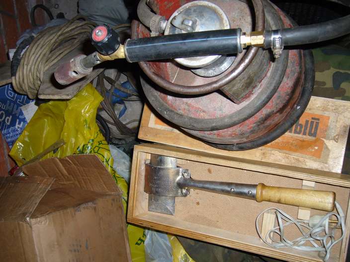

Я только учусь фоты вставлять. Наконец-то появился фотик!!! Следующий шаг-пайка верхнего бачка, который был уже паян и не то что бы ручьём бежал, но докучал постоянным потением и специфическим запахом испаряющегося с горячего радиатора тосола. Для этого дела у меня имелась пропановая горелочка , чтоб хорошо прогреть место пайки, а у соседа был конфискован паяльный топор, кусок совдеповского припоя 1см толщиной, куплена кислота паяльная и ацетон для обезжиривания. Распаял бачок, выскреб оттуда зелёные окислы, зачистил железной щёткой,обезжирил, помазал кислотой и благополучно запаял.

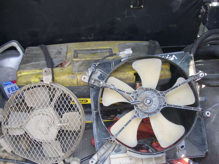

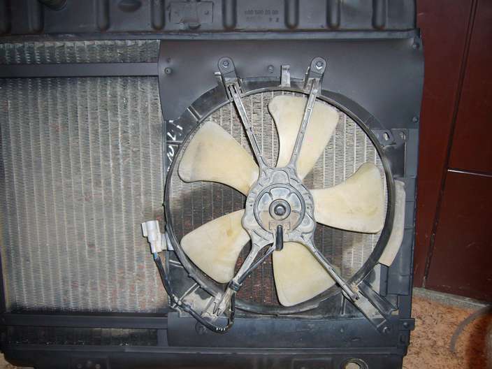

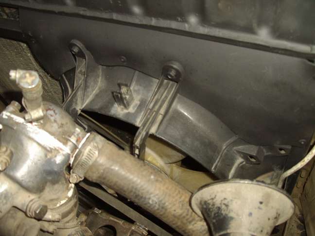

Следующий этап в борьбе за нормальную температуру- установка японских электровентиляторов. Один от кондея Тойоты( будет на правой части снаружи), а другой поболее с Ниссана на левой части изнутри. Продолжение следует...

Отправлено 10 August 2010 - 23:53
на автомате будут работать или датчик-реле-вентилятор? У меня от лексуса осталась байда, цепляется в плотную к радиатору, подается "+" и "-". Из этой штукенции фишка с четырмя контактами на 2 вентилятора. Работает на полном автомате. Автоматически регулируется частота врашения пропеллеров, причем один немного постоянно вращается, а второй подрубается когда это необходимо.
/8 200D
#54 ОФФЛАЙН   nikola460
nikola460
  • Cообщений: 492
  • Город:город Ижевск
    300GD
Отправлено 11 August 2010 - 00:45
Через датчик от вольвы , порог включения 68-72 градуса.Датчик будет установлен вместо сливной пробки радиатора. Датчик подсказали на форуме геликов, номер могу дать.Я аналог за 460 руб купил.Через реле.Плюс ещё аварийный датчик в верхнем патрубке-советский.88гр.Параллельно.

Про лопухастые выше писал, а радиатор родной с гелика от мотора 102.Есть у друга от лексуса RX400-го, ваще огромный, мне не лезет.Алюминевый

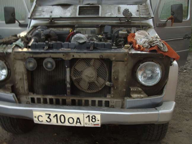

Всем привет! Продолжаю фотоотчёт. Установил на машину радиатор с вентиляторами.

Отправлено 15 August 2010 - 21:23
Сеточка - это правильно. Только, мне кажется - ячею помельче выбирать надо было.
#60 ОФФЛАЙН   pashkins
pashkins
  • Cообщений: 392
    2105
Отправлено 16 August 2010 - 13:59
на вентиляторе такой достаточно)))
