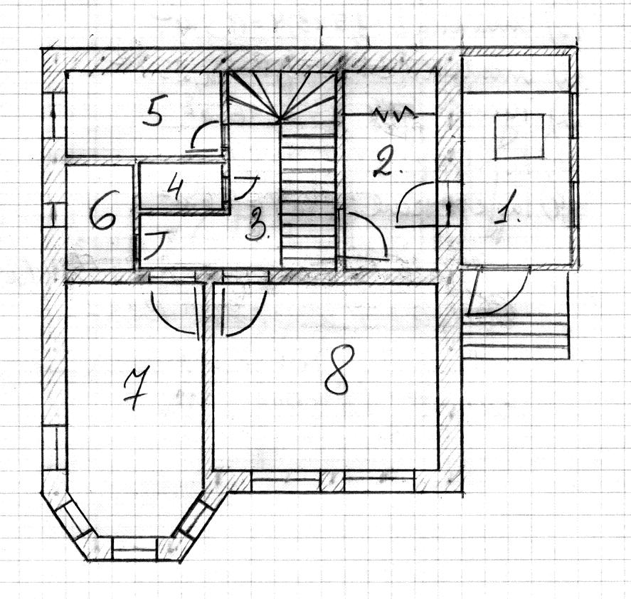

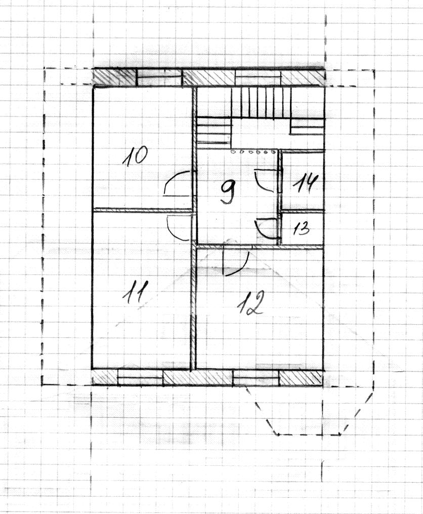

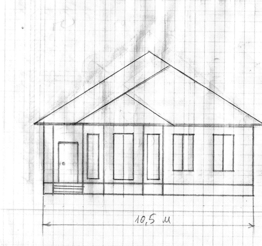

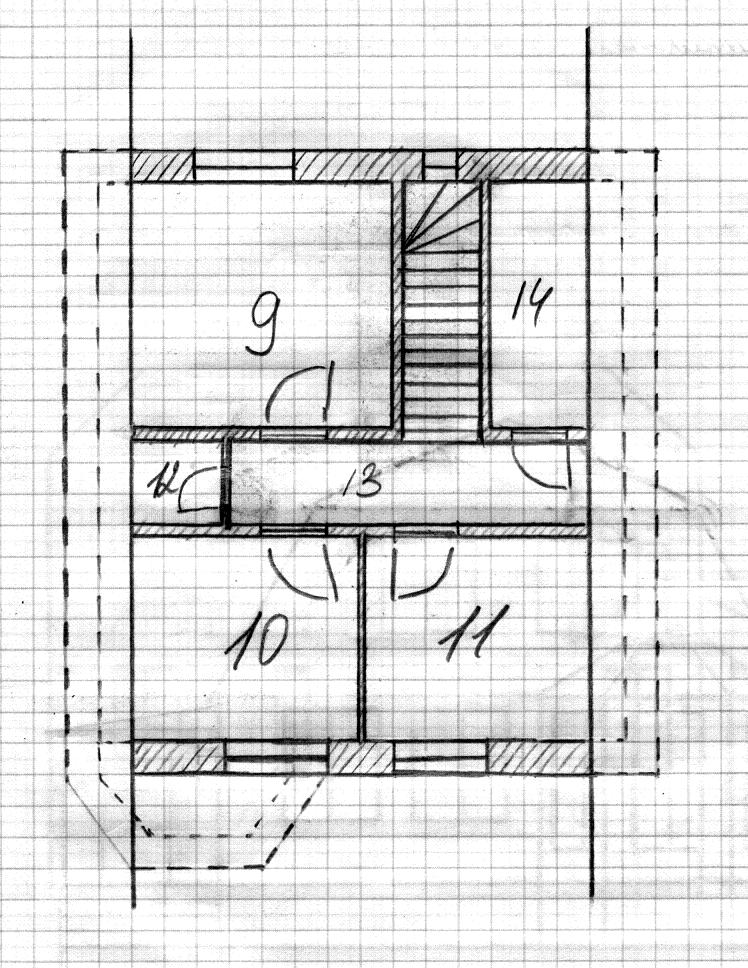

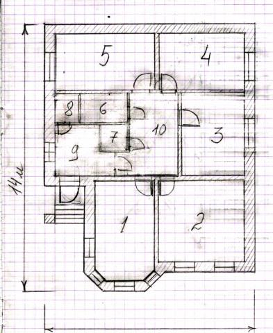

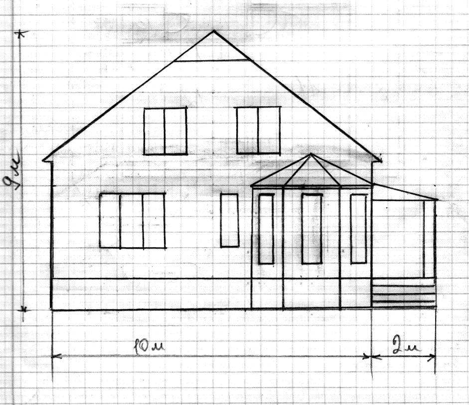

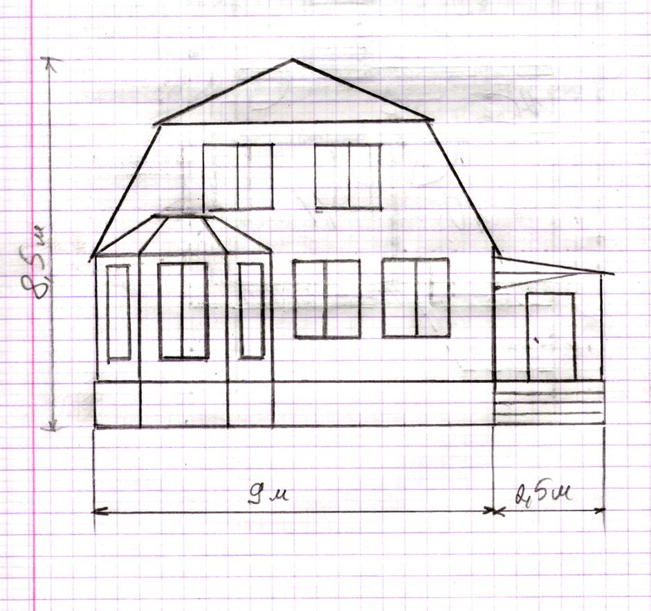

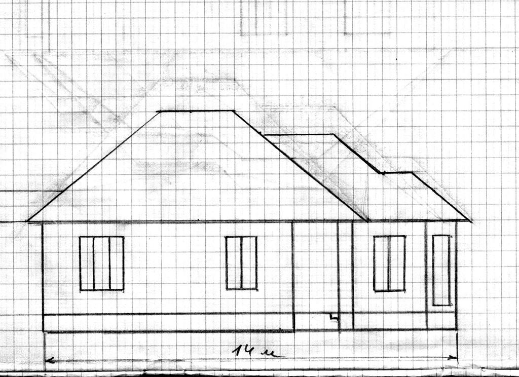

Отправлено 06 March 2011 - 21:25
В течение года выбирал и пересматривал разные, ни один не удовлетворил полностью, но какие-то идеи пригодились. В результате выбор сузился до 3-х приоритетных направлений. Рисовал сам, долго продумывали в семье детали, и вот что получилось. Осталось выбрать из трех. Все три очень нравятся, сейчас считаю и сравниваю расходы на стройку каждого, т.к. цена вопроса очень актуальна – лишних денег нет.Первый проект – одноэтажный дом. Сам склоняюсь к этому варианту больше всего. Кроме того, под крышей можно организовать комнату отдыха с биллиардом и гардероб с кладовкой (для зимних вещей, колясок и т.д.).
Комнаты:
1. кухня-столовая: 5,3 х 3
2. гостиная: 4,3 х 4,3
3. спальня1: 3,2 х 4,4
4. спальня2:3,0 х 4,3
5. спальня3: 3,0 х 5
6. ванная: 1,5 х 2,7
7. туалет: 1,4 х 2
8. кладовая: 1,5 х 1,2
9. прихожая: 2,2 х 2
Жилая площадь – 90 м2
Площадь застройки – 133,5 м2
Второй проект – дом с мансардным этажом. Было бы неограниченное количество денег – строил бы его. Очень много места, все расположено удобно, и главное – есть спальня на первом этаже, а это важно при приезде гостей, да и к старости или с маленькими детьми постоянно наверх подниматься – удовольствие сомнительное. Опять же, на первом этаже есть все необходимое – можно сначала отделать его, а потом по возможности второй. В то же время, это самый дорогой вариант. Останавливает даже не сумма, а то, что стройка может затянуться, потребовать много сил, времени и средств, а потом все это не пригодится. Хотя все равно внешне этот дом нам больше всего понравился, особенно в сочетании «солома – темно-коричневый кирпич».
Комнаты:
1 этаж.
1. кухня-столовая: 5,5 х 2,8
2. ванная: 1,8 х 2,5
3. туалет1: 1,8 х 1,4
4. гостиная: 3,9 х 5,5
5. спальня4: 3,9 х 3,4
6. холл: 3,3 х 4,9
7. прихожая: 3,4 х 1,5
8. кладовая: 1,5 х 1,4
мансардный этаж:
9. холл: 2,5 х 3
10. спальня1: 3,1 х 3,9
11. спальня2: 3,1 х 5
12. спальня3: 3,8 х 3,9
13. туалет2: 1 х 1,2
Жилая площадь 1 этажа: 80 м2
Жилая площадь мансардного этажа: 53 м2
Площадь застройки: 110,5 м2
Третий проект – также дом с мансардой, но с ломаной крышей (такой вариант рассматривался изначально). Несколько компактнее предыдущего, кроме того, боковые стены не подняты выше уровня потолка первого этажа (в отличие от предыдущего проекта, где стены подняты на метр). Нравится прежде всего компактностью, здесь очень удачная планировка мансардного этажа. Но на первом этаже место под спальню при существующих размерах выделить не удалось, получилось разместить только кабинет, хотя и там переночевать можно.
Комнаты:
1 этаж.
1. холодный коридор: 2,8 х 4,6
2. прихожая: 2 х 4,5
3. холл-коридор: 2,4 х 4; 1,2 х 1,8
4. туалет1: 1,2 х 1,8
5. кабинет: 2 х 3,4
6. ванная: 2,4 х 1,5
7. кухня – столовая 5,7 х 3
8. гостиная: 4,8 х 4,2
мансардный этаж.
9. спальня1: 4 х 4
10. спальня2: 3,5 х 3,4
11. спальня3: 3,5 х 3,5
12. туалет2: 1,4 х 1,4
13. коридор: 1,4 х 5,5
14. гардеробная: 1,4 х 4
Жилая площадь 1 этажа: 83м2
Жилая площадь мансардного этажа: 55 м2
Площадь застройки: 112 м2
Жду ваших оценок и мнений.

Отправлено 07 March 2011 - 14:46
FET!Более внимательно изучил твои эскизы.Обратил внимание - во всех вариантах - присутствует эркер.Для чего он тебе?
Или это основная фишка в плане архитектурного решения будущего дома?
Если - да,то я бы (в двухэтажном варианте) вывел бы его вверх ,до уровня кровли!Более целостный вид вышел бы!
Ты как думаешь?

По поводу эркера - с самого начала отказался от него, но потом понравилась идея объединить кухню и столовую, и там где эркер поставить обеденный стол, там как раз будут большие окна, и во дворе все видно.

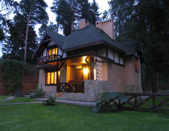

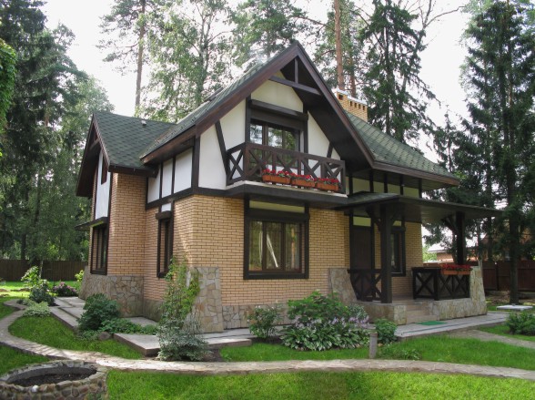

По осени то ж удалось прикупить кусочек земли в несильно большом удалении от Москвы;) Прикупил проект домика, по весне думаю начать строиться;) Вот такой вот домик будет:

Симпатишный. Дом для ПМЖ?
