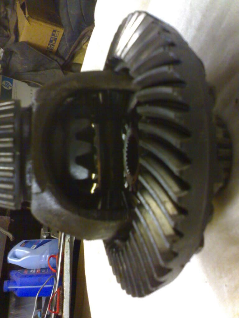

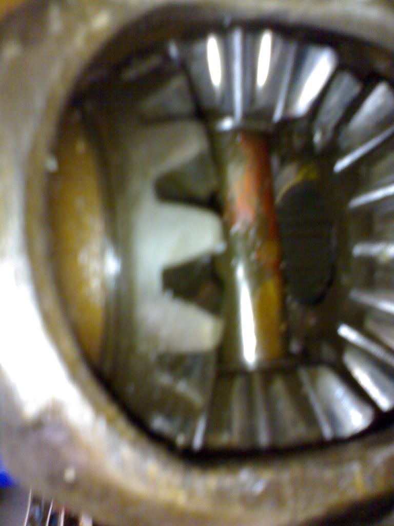

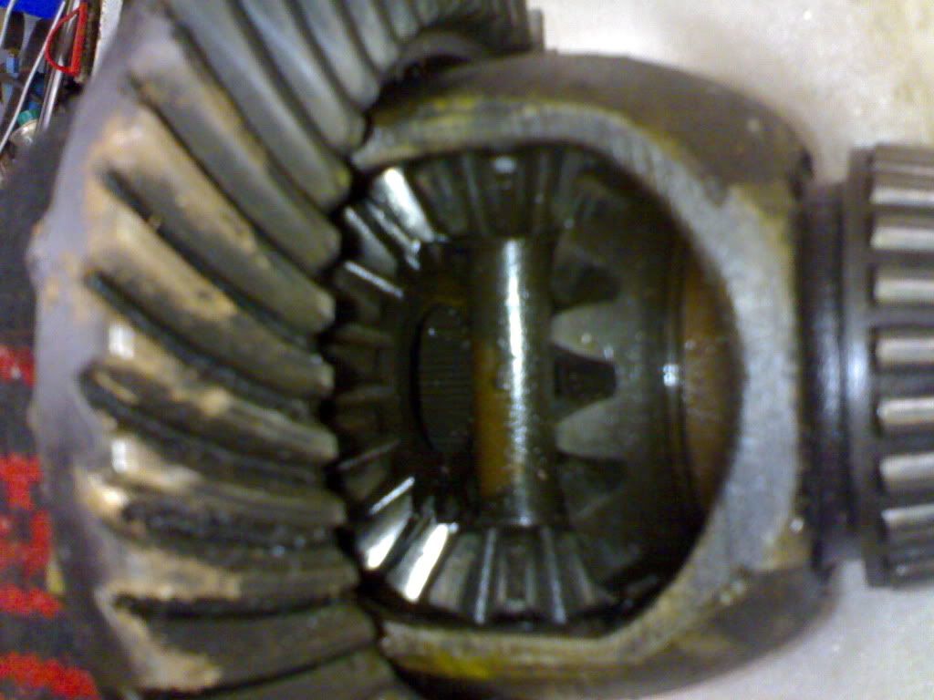

Отправлено 26 February 2011 - 08:05
добавлю более информативную инфу... собственно воткнуть "классическую" пружину не выйдет(полуося конкретно съели всё пространство), нужно с плитами мутить и разжимать их 2/4мя пружинами рядом с осью. иного выхода нетю.
ну коли процесс пошёл. :moderator: может в следующую зиму и по сугробам лазить и дрифтить смогём :redface:

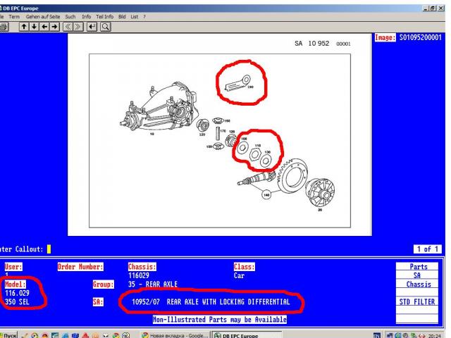

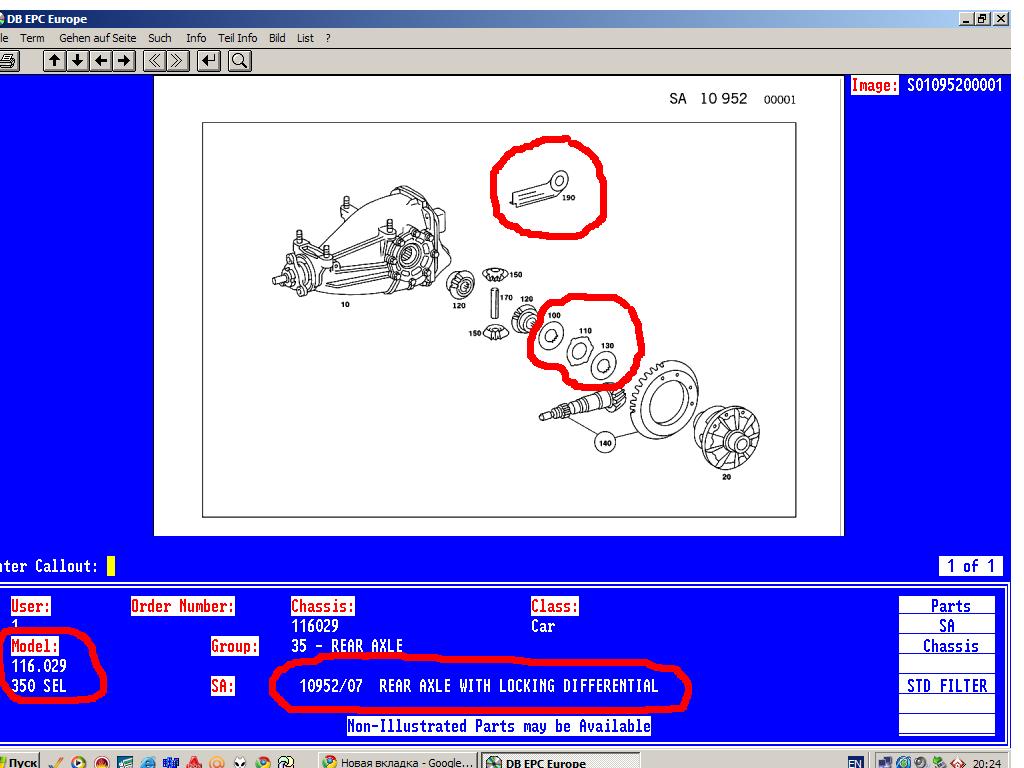

Отправлено 25 March 2011 - 20:24
Похоже с плитами тоже нифига не получится.
Мешают стопорные кольца. А без них привод может выпасть.
Надо подумать, как сделать упорную площадку.
А вот это не подойдет на банан от 123 или 126? Кто знает? :confused:
(красным обведено то, что на мой взгляд, имеет отношение к блокировке)
