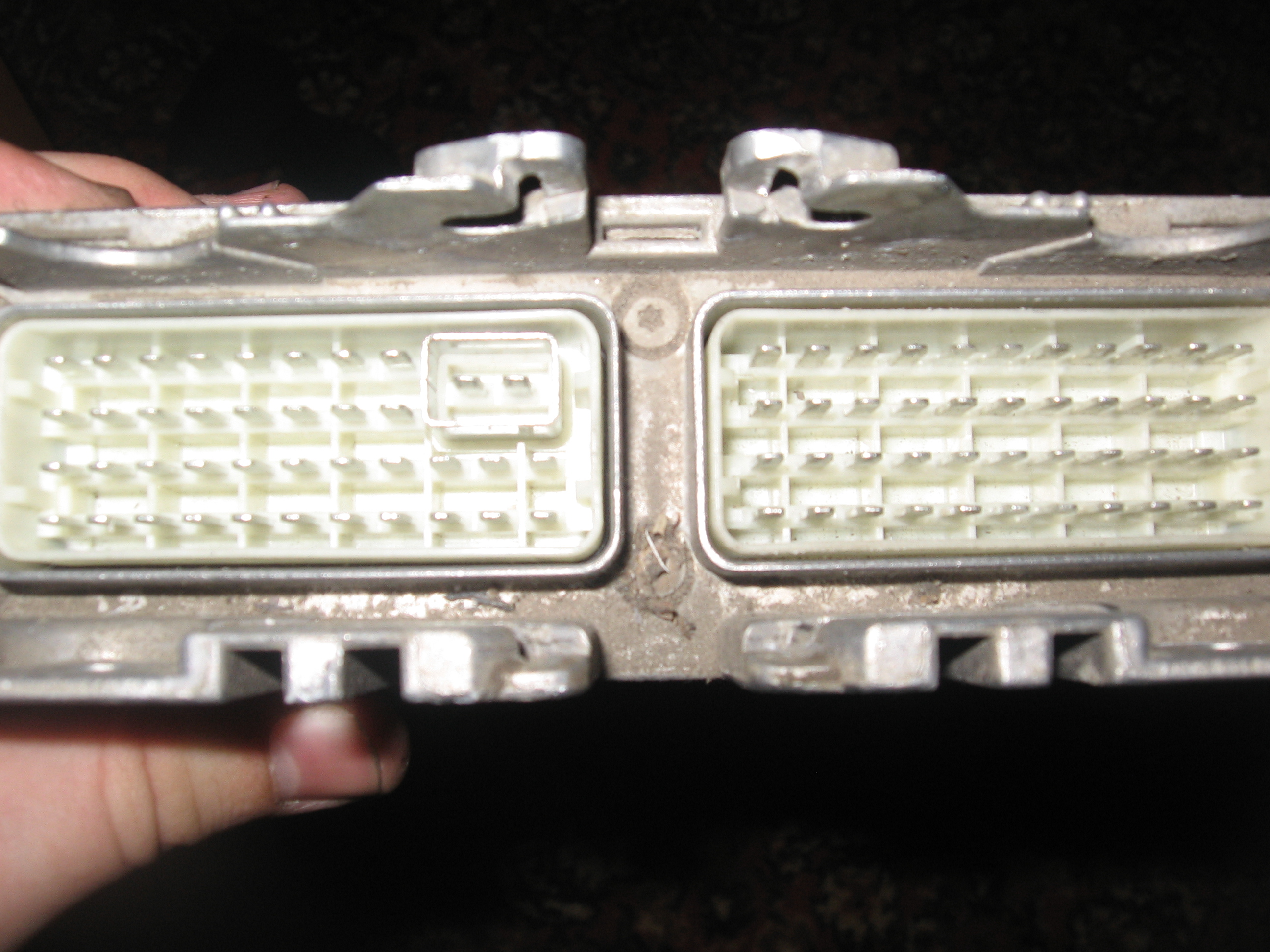

По ходу тупит сам блок. Это вообще он? И что с ним делать,вскрывать? Можете маркером выделить,какие контакты замерить,чтобы выяснить выгорела сигнальная масса или нет?

#52 ОФФЛАЙН   Misha190E
Misha190E
  • Cообщений: 13949
  • Город:Москва, ЮЗАО
    W210 был
Отправлено 11 March 2011 - 15:17
на самом блоке то контакты пронумерованы? :) у меня да.
вот смотри. 1_33 звонится тестером на 2_27
вот картинка

Отправлено 11 March 2011 - 15:23
по идее мона тупо этот вывод(5) на землю повесить думаю, ну или ремонтить блок если есть желание...
на землю не совсем честно но если все массы хорошие то работать будет...
ну или запытать M124Q - он, как я понял, нашел где отгорела сигнальная масса и сделал себе. я не лазил туды ибо руки не заточены ;)

Не прозванивается 33-27!
Миша,а можно не терминологией автоэлектрика? Что значит 5 вывод повесить на землю...т.е. провод №5 идущий до расходомера прицепить к минусу авто?

А у меня не пронумерована!
мдя... номерок блока озвуч сразу по мерседесу...
ну тут или вскрывать блок и лечить (думаю M124Q расскажет где был косяк), либо вешать 5-ый вывод на кузов (но это не совсем честно, хотя и не страшно)... раньше в принципе все датчики измерядлись относительно кузова\двигателя, но потом вывели отдельную сигнальную массу на каждый датчик ибо это более честно, но о причинах рассуждать не буду ибо не мое это...
ты подожди, что скажет M124Q - может там плевое дело пофиксить баг.
а если не получится то нуна будет прицепить провод к 5-ой ноге и хорошо прицепить к кузову авто...

Отправлено 11 March 2011 - 15:33
жди что скажет человек который проходил это на собственном опыте. он же написал четко и ясно:
сигнальная масса проверяется просто(у меня круглая фишка расходомера),вкл.зажигание замкнуть на фишке 5й и 2й контакт,должно показать 12вольт примерно.Вы проверьте,может у вас все нормально,если нет,бум дальше разговаривать.
№ 0165455932 Не прозваниваются. Не показывают вообще значения и не пищит.
Хорошо,буду ждать опытного человека в данном вопросе. Миша спасибо за помощь!!!

а, бошик с АСР или темпоматом...
ок, жди, но расходомер все равно менять, ибо ему главно иметь плюс(2) и минус(4) и он должен работать корректно - а у тя нет...
