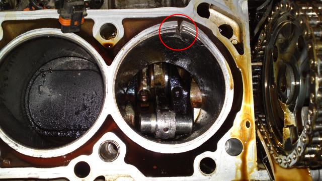

Не приходилось чинить таких двигателей. Поэтому прошу пояснить - в целях расширения кругозора. Тут писали про клей и пр. А что, при таком ремонте гильза(ремонтная) вставляется в цилиндр без натяга? На чём держится? На клею? Но автор ничего про клей не писал...Ещё вопрос. Ремонтные гильзы для данных двигателей выпускаются? И их рабочая поверхность уже готова для установки гильзы в двигатель без дальнейшей обработки?
И ещё вопрос. Как изменятся эпюры напряжений стенок новой гильзы в отмеченном месте?

В 15-м сообщении есть пдф, там целая книжка по ремонту блоков. Все красиво расписано. Как на самом деле получается, мы видим на фото :mrgreen:

Как все делалось я не видел. Гильзы не готовые, сначала снимают наружнюю часть гильзы до определеннго размера, потом под этот размер растачивают цилиндр, прессуют гильзу(без клея сказали), срезают внутреннюю часть под поршень, хонингуют. Гильзы я видел, новые были, не запомнил что было написано, английскиие буквы и цифры были.

такие двигатели делает у нас моторист, к нему очередь бывает,. Он сказал что такого не было с его двигателями. Могу предположить, что я забыл поставить кольцо на поршне, вроде снимал, вроде нет не могу вспомнить.
По колбеншмидтовской технологии как раз запрессовывать их нельзя! Их ставят "на горячую" при 240 градусах.
После установки подбирают допуск под поршень. при этом "алюминиевое" значение (для ал.блока из инструкции) увеличивают на 0,01-0,02мм (лучше 0,02).
В пдф это все прописано.
В твоем случае прихватило поршень в верхней МТ (наиболее горячей) именно из-за отсутствия этого (0,01-0,02мм) теплового зазора. Если бы не газовал, а обкатал мотор, то этот зазор сам бы кольцами выработался.
Посмотрел. Что-то подобное я и предполагал, поэтому и вопросы возникли.
Т.е. это отпадает само-собой:
Главное правило - положил гильзу на прилавок горизонтально, вставил в нее поршень... отпустил... Чтобы он не застрял - раз! И чтобы со свистом насквозь не пролетел - два.
Про цифру ничего не скажу, но с остальным согласен. К тому же сегодня разговаривал с корешком - он делал такие моторы. Кстати, все - удачно. Причина успеха по его словам - правильная посадка и обработка гильзы. В данном случае налицо косяк тех, кто гильзовал двигатель. Но гарантии на такие работы даются только в случае, если все работы выполняются там же, где гильзуется блок.
Когда я работал таксистом в середине 80-х в 15 автопарке, у меня была подобная засада. Механик мне посадил (как потом выяснилось) на гильзу тугой поршень... Правда там был то ли 2-ой, то ли 3-й. Так вот, у меня он зазвенел (оторвало) где то за час до смены. Я тоже тогда на трёх горшках добил смену, приехал в парк, и еще успел механика выставить на деньги :)

Мне приходилось делать двигатели с минимальными(меньше рекомендуемых) зазорами поршень-цилиндр - я об этом уже на Форуме писал. Это делалось "для своих". Т.е. была 100%-ная гарантия "мягкой" и качественной обкатки. По той же технологии готовили "бюджетные" двигатели для участия в спортивных соревнованиях. Это были после обкатки "золото", а не двигатели!
В данном случае минимальный (или меньше) зазор является не столько допуском посадки, сколько значением (коэффициентом) для компенсации различия теплового расширения для чугуна (гильза) и алюминия (блок). Про значение 0,01-0,02мм я сам узнал только из упомянутой выше книжечки. Для ЗМЗ моторов (по крайней мере в таксопарках раньше) существовал стенд холодной обкатки (СХО) и после капиталок механики мотор обязаны были обкатать на сохе. Но на соху всегда была очередь, т.е. мотор уже собран, а на СХО ему, допустим, только через неделю (условно), т.е. без навара неделю по парку шариться... Вот и договаривались (часто) ставить моторы на машину без СХО, а сами очень щадяще ее обкатывали "на горячую". В 9 случаях из 10 - все потом хорошо работало, а бывало и нет :)
Ал.блоки на Мерсах давно и часто гильзуют, но посткольку гильза сама по себе тонкая, да и не мокрая она получается при таком ремонте, то технология такого ремонта и ремонта ЗМЗ/УЗАМа сильно отличается, поэтому ИМХО конечно надо эту работу проводить как минимум у "узкого" специалиста. Прочитав КС пдф я понял, что на коленке нахрапом такой мотор не отремонтировать :(
