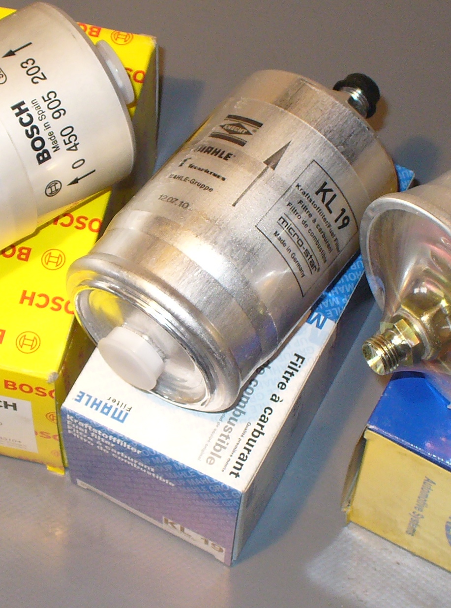

В продаже появилось много подделок под оригинальные запчасти.
Смотрите что покупаете! Не верте никому!
Фильтр топливный, куплен в экзисте.
С иду вроде все нечего, но это только на первый взгляд.
Оказалось, что он даже не продувается, бензин естественно тоже не пропускает!!!
Оказалось, что внутренности вставлены в обратную сторону.
Оригинальный Mahle выглядит вот так и именно такой фильтр устанавливается на заводе... отличия на лицо...
