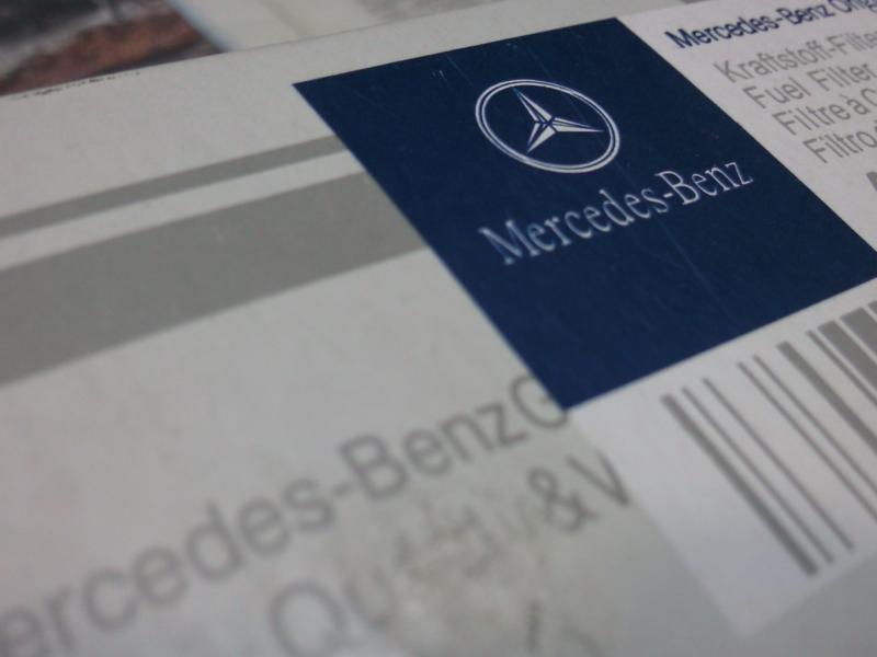

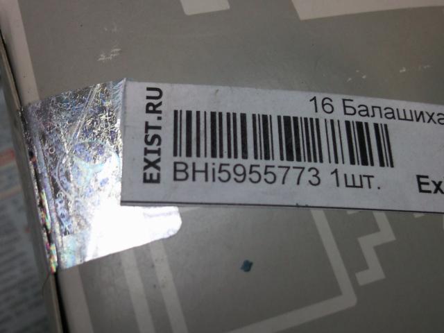

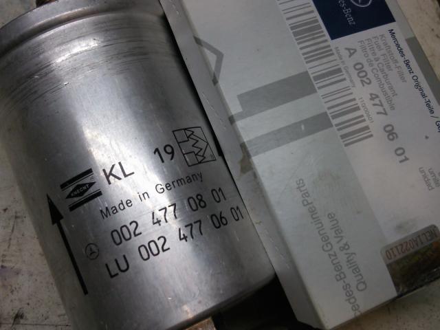

В продаже появилось много подделок под оригинальные запчасти.
Смотрите что покупаете! Не верте никому!
Фильтр топливный, куплен в экзисте.
С иду вроде все нечего, но это только на первый взгляд.
Оказалось, что он даже не продувается, бензин естественно тоже не пропускает!!!
Оказалось, что внутренности вставлены в обратную сторону.

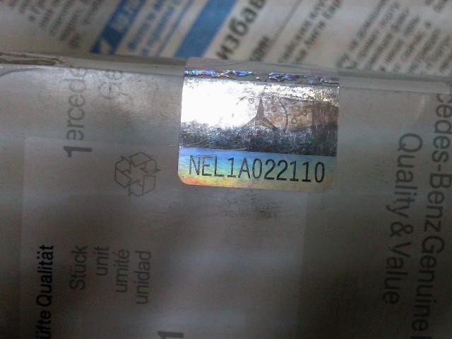

Вот как выглядит упаковка.
Обратите внимание, что этикетка отпечатана вместе с коробкой, а не наклеена

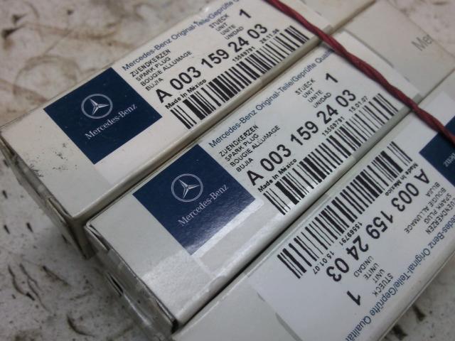

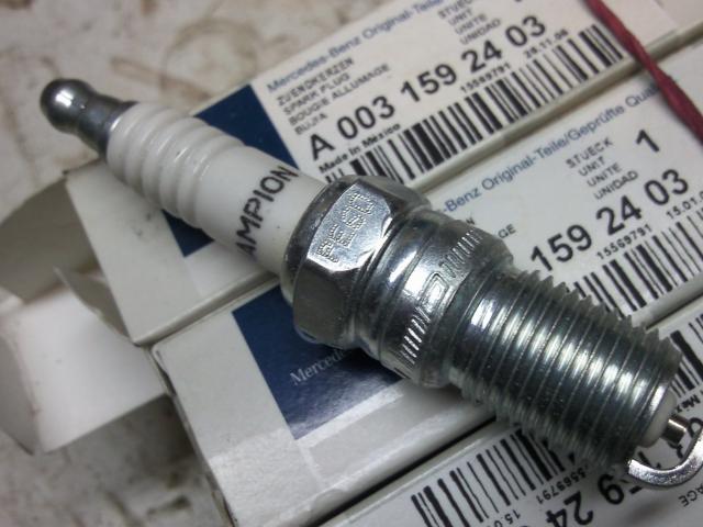

Свечи из тойже темы
По качеству изготовления видно что сделаны в каком-то подвале в Малаховке.

Спасибо за предупреждение. Фото настоящих свечей оригинал есть? Просто я понятия не имею, как должны выглядеть свечи оригинал.
И ещё, а коробка от фильтра была с разрезанной голографической наклейкой или целой?
