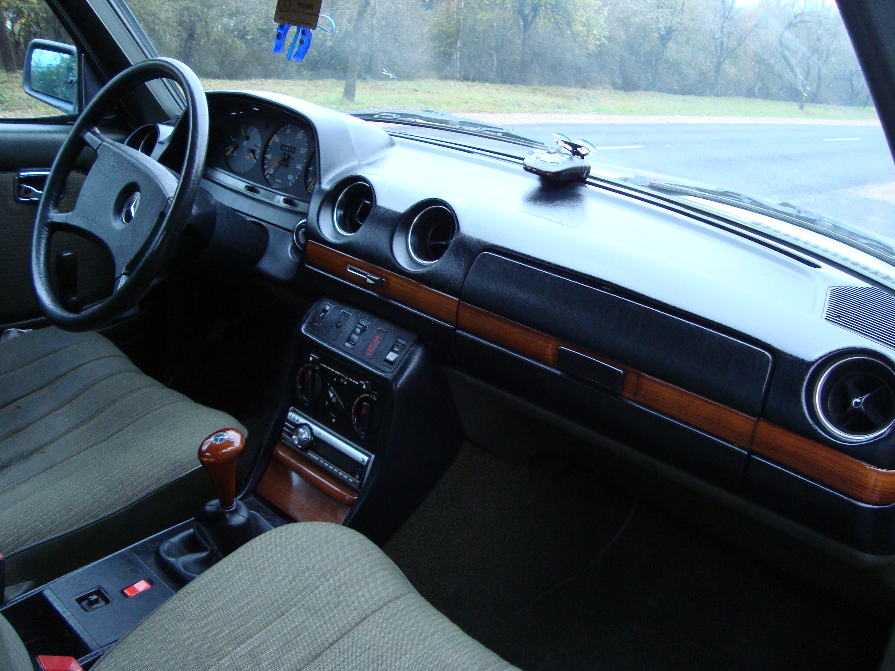

#42 ОФФЛАЙН   GerasimXXL
GerasimXXL
  • Cообщений: 253
Отправлено 28 April 2011 - 06:44
Судя по фото у вставок увеличена толщина донца (или кажется), если так могут быть проблемы с закручиванием крепежных гаек регуляторов.
Столкнулся при ремонте, всего то на 1 мм сделал толще и долго потом трахался.
W123 М102 230Е K-Jet 4РКПП 1983 г.в. продан
W124 WDB 1240421C272858 1996 г.в. думаю продать
W460 2,5 дизель, купил и получаю удовольствие

#47 ОФФЛАЙН   TriveR
TriveR
  • Cообщений: 1100
  • Город:г.Каменец(БРЕСТ)BY
Отправлено 28 April 2011 - 12:42
Дерево приклеено на алюминиевые пластины, которые прикреплены к торпедо.(с)
Я так и не понял,каким образом,у меня сразу клеится на панель.
Mercedes-Benz W123 2.0D 79г.в мой первый,теперь брат ездит
Mercedes-Benz W123 2.0D 84г.в(юбка BBS,эл.зеркала с подогревом,дерево, пепельница деревянная(дерево - зебрано),корректор фар,ц.замок,сигналка с пейджером,саб,усилок,конденсатор.Катки R17 235/45) VIN WDB 1231201A138149([url="http://%5burl="http://www.oldmerin.club/board/index.php?showtopic=45324"]восстановление[/url]"] W123[/url])
Mercedes-Benz S124 2.5D 94г.в универсал

#48 ОФФЛАЙН   ЕГОР
ЕГОР
  • Cообщений: 2875
Отправлено 28 April 2011 - 13:23
Значит уже кто-то поработал за тебя :mrgreen:
У меня левый уголок был без металлической планки и я его приклеил силиконовым герметиком к торпеде.
W220 S 320 CDI 2001г.
#49 ОФФЛАЙН   TriveR
TriveR
  • Cообщений: 1100
Отправлено 28 April 2011 - 16:39
У меня 3 тий мерс и нет дюральки.
Фото в студию ,чет мне кажется или вы перепутали или мы говорим о разном.
В старом салоне с коженными вставками,там,да,они крепятся на дюральках и с окантовкой,а дерево просто клеится на панель.
Не хочется сдить свое в зеленом,но ради такого сдеру и проверю.
Видео про Мерседес
#50 ОФФЛАЙН   TriveR
TriveR
  • Cообщений: 1100
У
Сообщение отредактировал TriveR: 28 April 2011 - 16:45
Видео про Мерседес
#51 ОФФЛАЙН   ЕГОР
ЕГОР
  • Cообщений: 2875
Отправлено 28 April 2011 - 19:22
Потерпи, завтра сфоткаю.

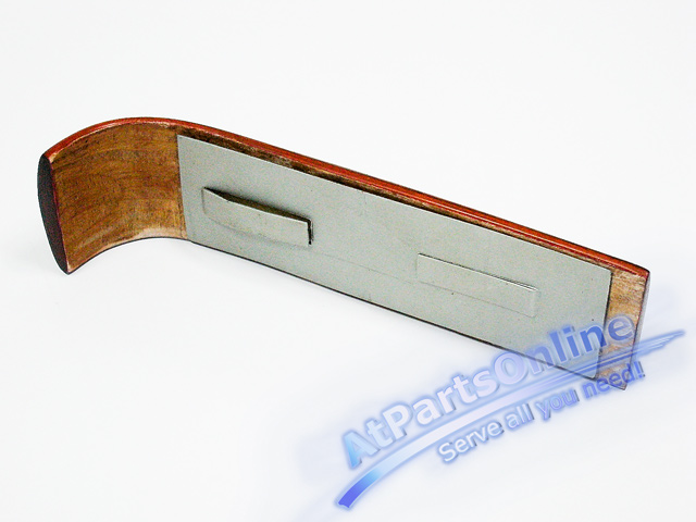

#52 ОФФЛАЙН   Chek7392
Chek7392
  • Cообщений: 1284
  • Город:Крым, Керчь
    W123, MB Vito
Отправлено 28 April 2011 - 20:09
Вова, не надо ничего сдирать :rolleyes: , я думаю имеется ввиду такое крепление дров
Opel Vectra A 2.0 CD. Продан.
Vito 638. 112cdi
VW Passat 1.9 TDI
"Не был в Керчи, так молчи".
#53 ОФФЛАЙН   ily9570
  • Cообщений: 10988
Отправлено 28 April 2011 - 20:12
Совершенно верно!У мну стоит именно так.....
#54 ОФФЛАЙН   TriveR
TriveR
  • Cообщений: 1100
Отправлено 28 April 2011 - 21:24
Странно,сколько было дерева все бвло без этой железячки,наверное по тому,что его сдирали.
А в зеленом ,оно у меня с завода стоит,но край отходит у бардачка,вот я и решил,что приклееное.Хотя ,все равно странно.
Видео про Мерседес
#55 СЕЙЧАС НА ФОРУМЕ   Рыжий_Ап
Рыжий_Ап
  • Cообщений: 3456
  • Город:Москва/Мытищи
    w123 w203
Отправлено 28 April 2011 - 21:57
Правильно деревяшка приклеена к железяке через двухсторонний скотч ( или что-то подобное) . Если она (деревяшка) отклеивается, то кажется что остался толстый слой клея на торпеде а железку за ним не видно.
#56 СЕЙЧАС НА ФОРУМЕ   Рыжий_Ап
Рыжий_Ап
  • Cообщений: 3456
    w123 w203
Отправлено 28 April 2011 - 22:13
Про чашки под дерево, могу сказать что оригинал у меня есть одна треснутая редкое дерьмо на вид, очень хрупкий и тонкий -наверно поэтому они почти все и умерли.

#59 ОФФЛАЙН   Karma_Killer
Karma_Killer
  • Cообщений: 273
  • Город:Санкт-Петербург / Колпино
    W123 (200) 1980 г.в.
Отправлено 07 May 2011 - 11:06
здравствуйте. лазая по драйв2.ру наткнулся на этот авто. салон привлек внимание:
особенно дерево на дверях. никогда не видел такого. может кто знает, сами это делали? а то на драйве не зареган, не спросить даже) код требует при регистрации)
и интересно что там за кнопка на карте дверном (на дереве тоже)
w124 E220T 1995 г.в. не понравился. продал.
w123 (200) 1980 г.в., 102 мотор, Stromberg, 109 л.с, 5МКПП, белый. Не продал, езжу.
