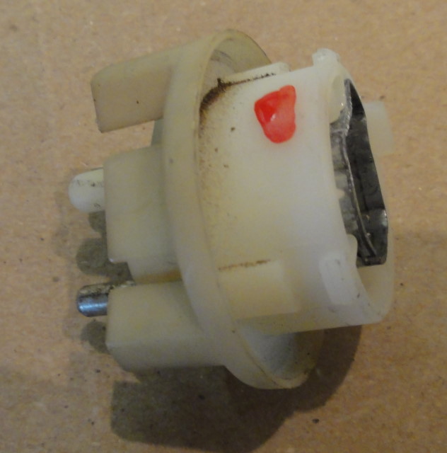

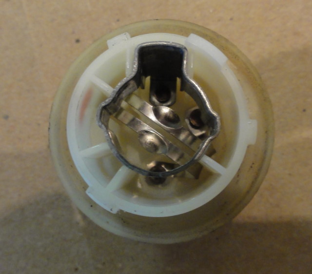

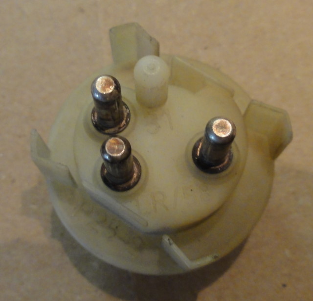

Автор, вот смотри у меня стандартная проводка стандаотное реле и стандартный поворотник. нужно только патрон поменять и все? а стандартный габарит гореть уже не будет в таком случае? нужно провод от стандартного габарита как то цеплять к "американскому)))" габариту?

да только патрон, от стандартного габарита кинешь плюсовой провод на переделаный, а в стандартные габариты можно вставить диоды (лампы в стандартные габариты уже не пойдут, потому что будет гореть "прегоревшая лампа"), и будет гореть и то и то)

Маладца .сегодня в штатные места для габаритов вставил диоды, вроде нормально
