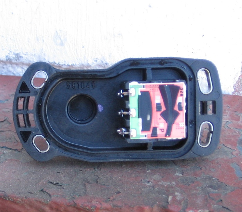

Сегодня решил снять потенц. Снял,почистил , подогнул слегка усики.Поставил на место,замерял напряжение - между 1-2 1.1в, а вчера было1.3в, но всё равно не поддаётся регулировке.Фото:

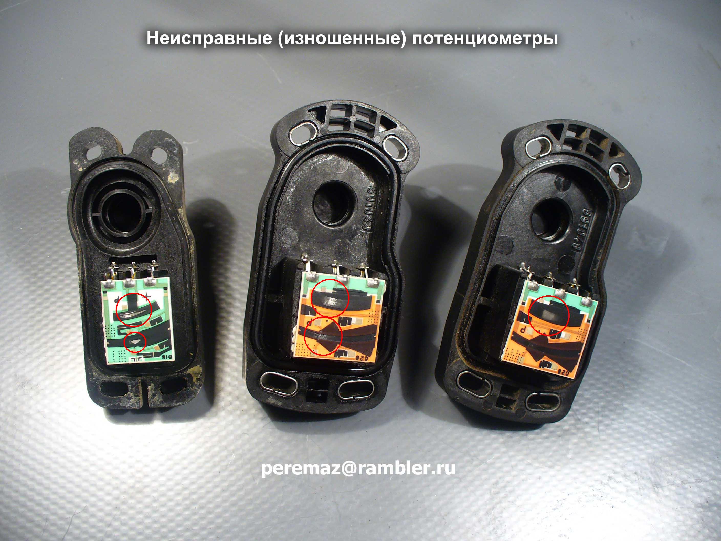

Потенциометр, тот, что на Вашем фото - неисправен. Невооруженным глазом видно, что протерта левая широкая дорожка до основания... Нужна замена на новый... Отстраивать его - напрасный труд...
Вот здесь такие же мертвые потенциометры...

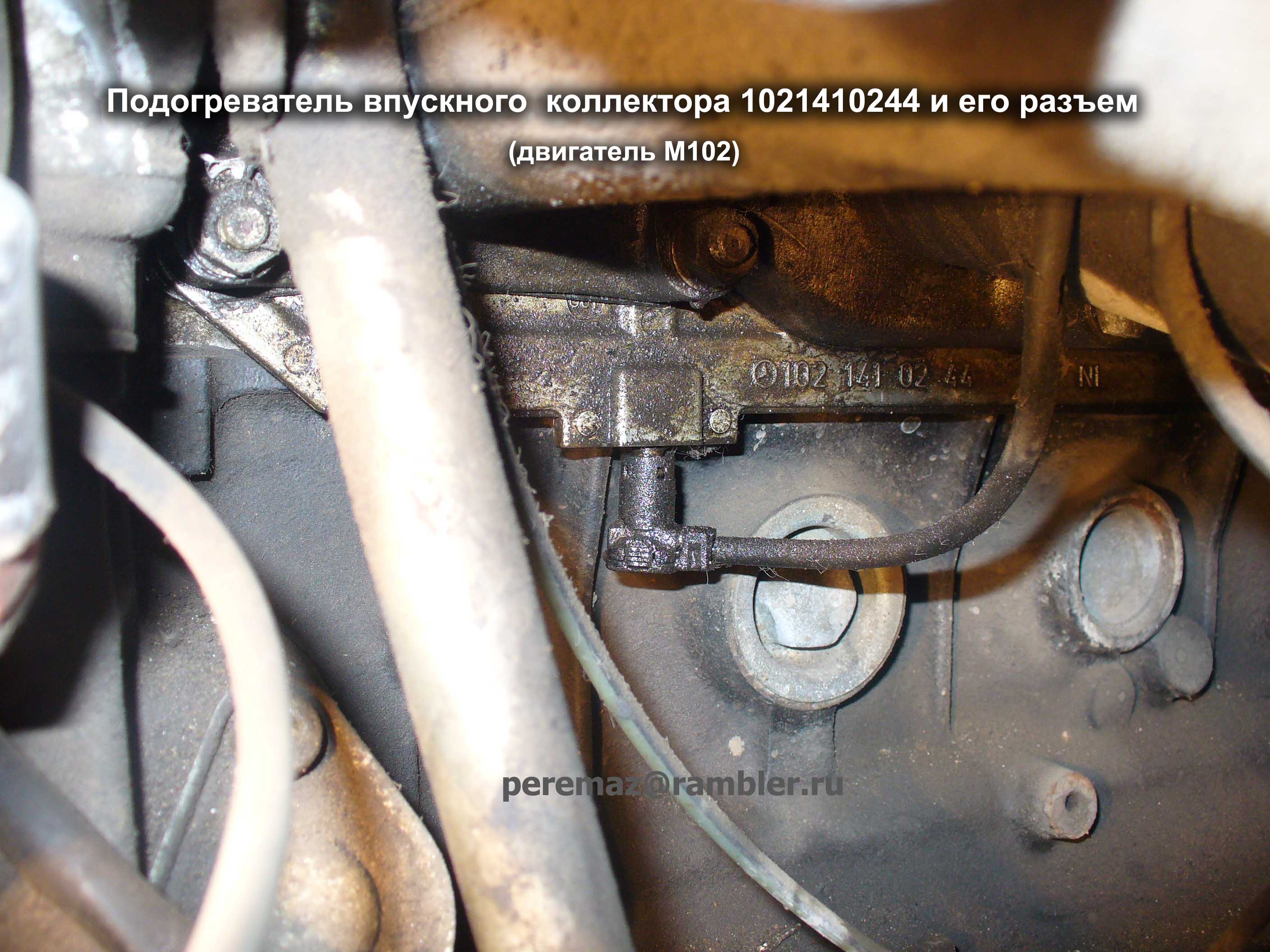

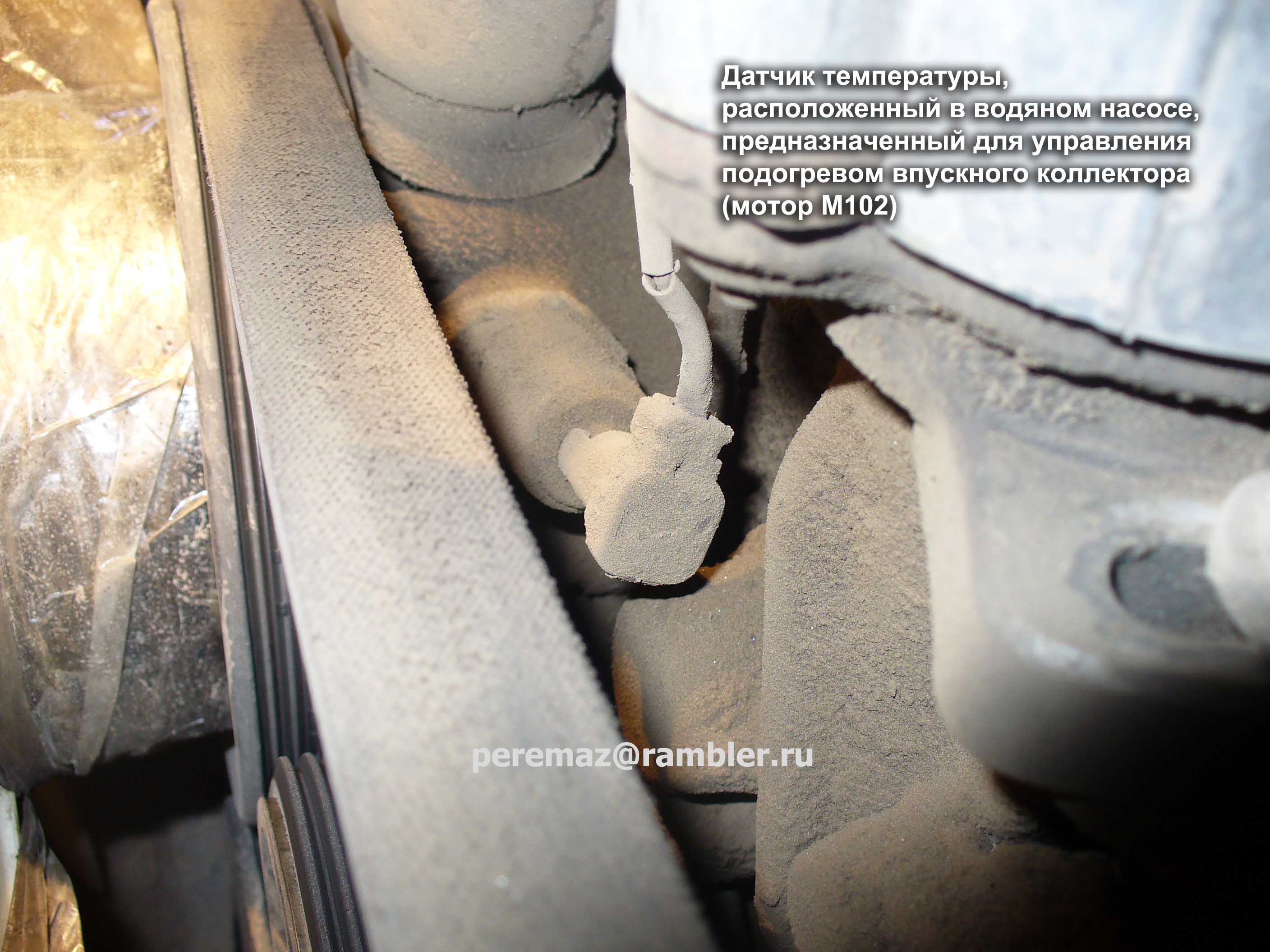

Отправлено 13 June 2011 - 18:15
Большое спасибо всем, кто помог мне настроить КЕ!По вольтметру выставил СО,потенц заменю позже. Но появилась другая проблема, которой раньше не было. На холодном движке не хочет тянуть,добовляю газа,начинает дёргаться.Как нагреется ,приёмистость появляется,но всё равно не много тупит.Подскажите!
Подогрев впускного коллектора, его реле и датчик в помпе проверить думаю нужно (если имеется на твоем моторе конечно)... Если конечно все остальное, как ты пишешь проверено и исправно...
