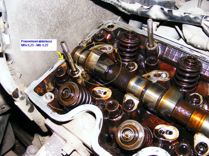

Я реально тупанул, нужно было сразу болт от ГБЦ приносить токарю. Выточил мне из этого болта шпильку по схеме Krosha. За работу 100 руб попросил. Только плашку M9 ему нужно принести, т.к. плашка нестандартная и отсутствует в наборах метчиков и плашек. Плашка на рынке стоила 120 руб.
Вечерком выложу фотку шпильки.

http://img-fotki.yan...a_8f6280b0_orig
Вот фото и сразу вопрос. Я на фотке отметил то место, где диаметр по штангенциркулю ровно 8 мм, а по схеме Krosha написано 7.5 мм. Вроде в крышке подшипника распредвала есть отверстие для подачи масла, если шпилька будет диаметром 8 мм, то сможет перекрыть подачу масла к гидрику?
Диаметр болта, который раньше стоял и сорвал резьбу, у него 7 мм. Поэтому 8 мм оставить на шпильке или переточить до 7.5 мм ?

Я к этому токарю, наверное, больше не пойду, т.к. сёдня метчиком проверил шаг резьбы на шпильке, а он неравномерный, как на растянутом болте на первых фотках в этой теме. И чтобы переточить диаметр, это ему нужно долго объяснять, чтобы согласился, т.к. он не хотел перетачивать, когда я его попросил сделать диаметр 7.5 мм как по схеме, отказался.
Теперь самое главное:
Я предполагаю, что 2-й причиной срыва резьбы является неродной болт, т.к. его диаметр 7 мм, а резьба (нужно уточнить) M7.5, другие болты с диаметром 7.5, резьба видимо M8. С завода какие болты должны быть? С диаметром 7.5 мм и резьбой М8 ?
Поэтому, я метчиком M8x1.25 нарезал резьбу в повреждённом отверстии. Были опилки, но резьба вроде появилась. Болт (диаметр 7.5 мм; резьба M8) легко вкрутился и затянулся на 21 нм спокойно. Неужели это везение или по-любому нарезать М9x1.25?

я ставил шпильку M9х1,25 по технологии Krosha
советую тоже всё же поставить шпильку и качественно затянуть
у меня тоже поначалу родной болт как бы затянулся в остатки резьбы.. но примерно через неделю снова появился стрекот.. подняк клапанную крышку - болт на месте вроде как, но крышку распрелвала немного повело и она стала "играть"..
после установки шпильки, удалось немного посильнее притянть крышку..
уже 15 тыс км проехал - всё ок
Болт в остатки резьбы с каким моментом затянул? И от чего повело крышку?

шпильку вкручивал не я.. в сервисе делали.. вкручивали "на ощупь", но думаю усилие надо побольше чем 21Нм.. шпилка должна упереться в дно и застопориться..
крышку повело как раз из-за сорванного болта.. край крышки не закреплён+постоянные ударные нагрузки кулачков..
