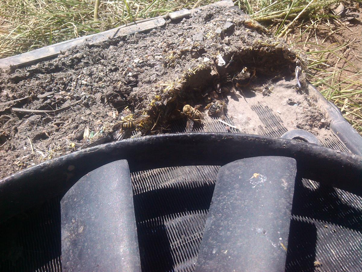

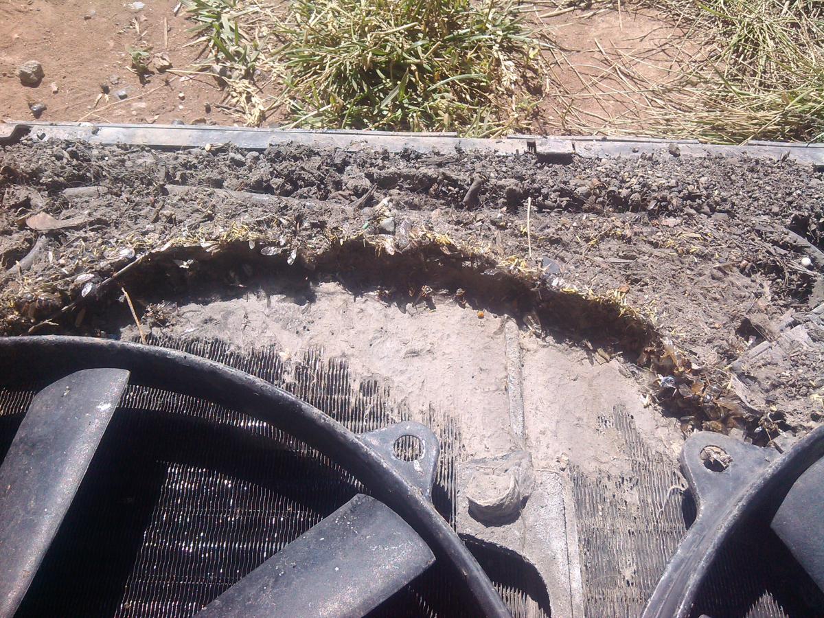

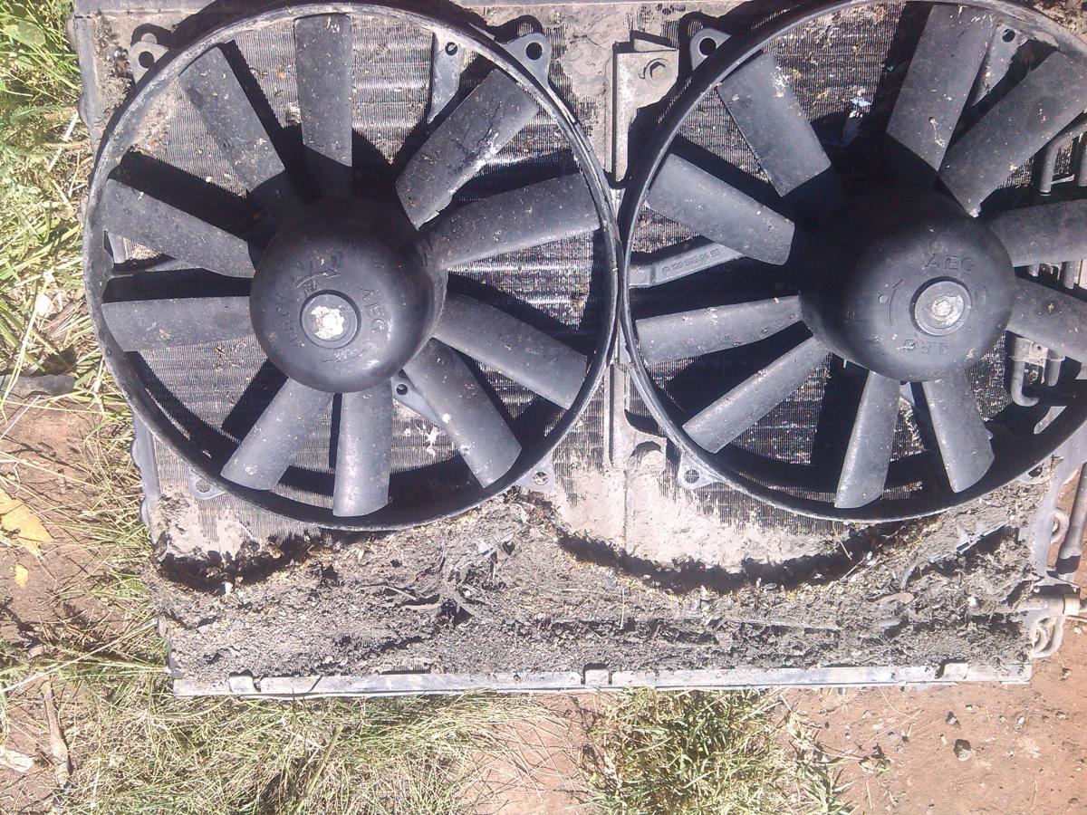

Сталкивался когда то давно с такой проблемкой, снимал радиатор, омывал кёрхером, менял, и сейчас меняю часто антифриз, не экономлю на этом, один раз в два года, ниша и всё поддифизорное пространство было одной сплошной грязью и братской могилой для ос, мух, пчёл и пр.. что попадает в "морду" радиатора при движении, слил старый антифриз, залил промывку, погонял немного, залил новый, всё! Езжу нормально, в самую сильную жару(+42) на солнышке в пробке, мотор выше 90* не поднимался.
Вот ссыль на видео https://vk.com/video...pl_157158401_-2
