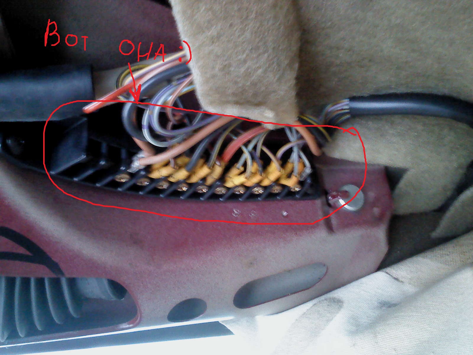

1.на потолке находим окончание обивки потолка, она натянута на поперечину и заведена на кагбе крючки. освобождаем,тянем чуть на себя и вниз,после того как обивка освобождена видим вот такую колодку
2.как можно увидеть, немцы постарались пронумеровали каждый контакт, если все осталось так туда ничьи круворучки туда не лазили, в мою похоже не сильно кривые залезли.)))
если нет уверенности можно его зарисовать или качественно сфотографировать.

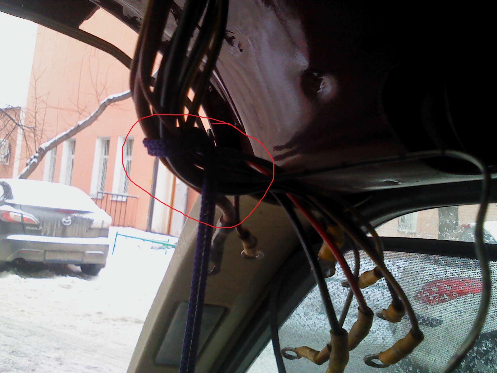

5.далее на освобожденный жгут уходящий в дверь мы одеваем петлей веревочку, она еще понадобится не сомневайтесь

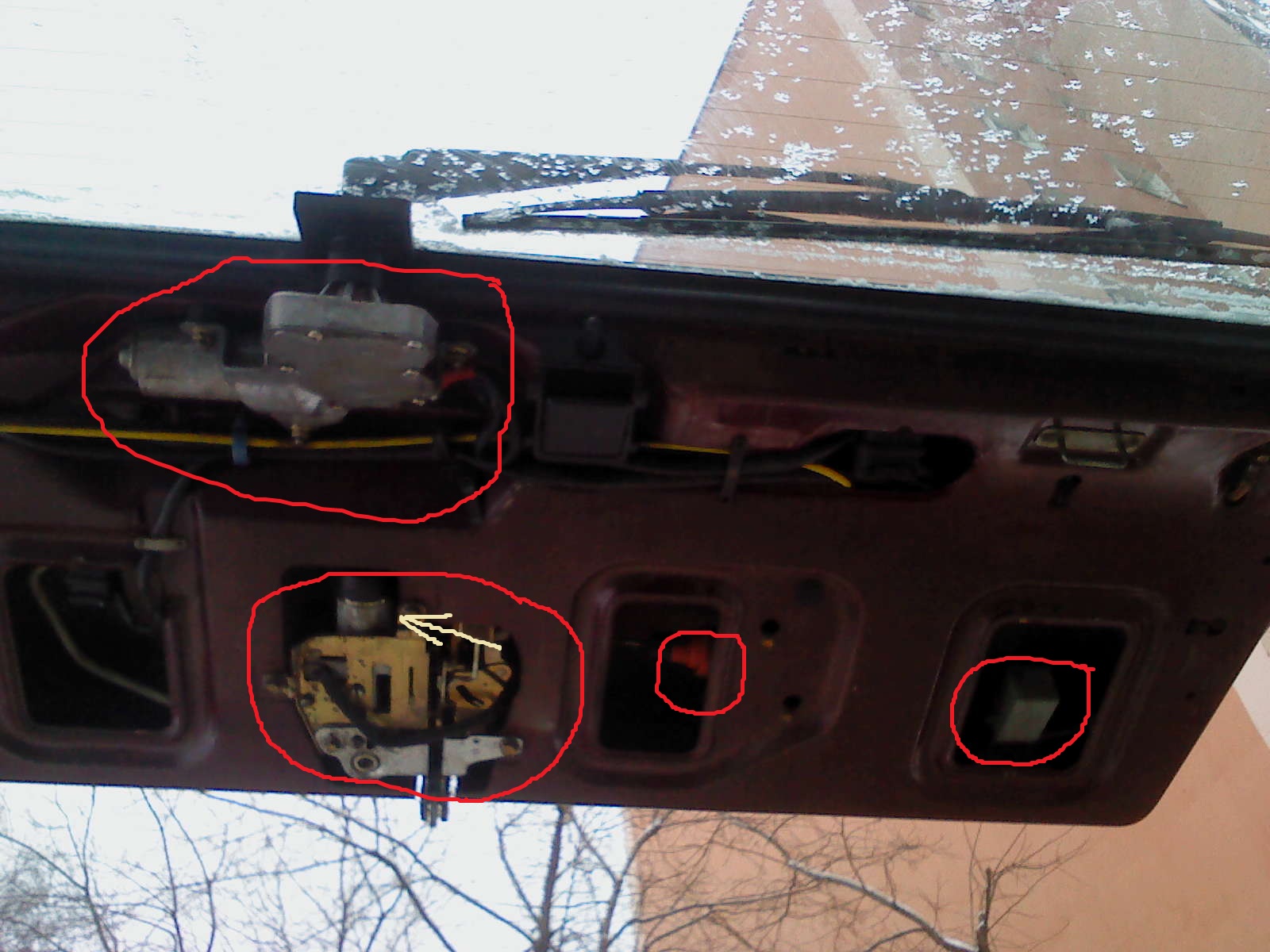

По случаю еще разобрал обшивку задней двери, разбирается нетрудно снизу вытаскивается несколько пластиковых пистонов с нижней планки, после чего обшивка сдвигается вперед и чуть вверх, и сходит с фиксаторов,

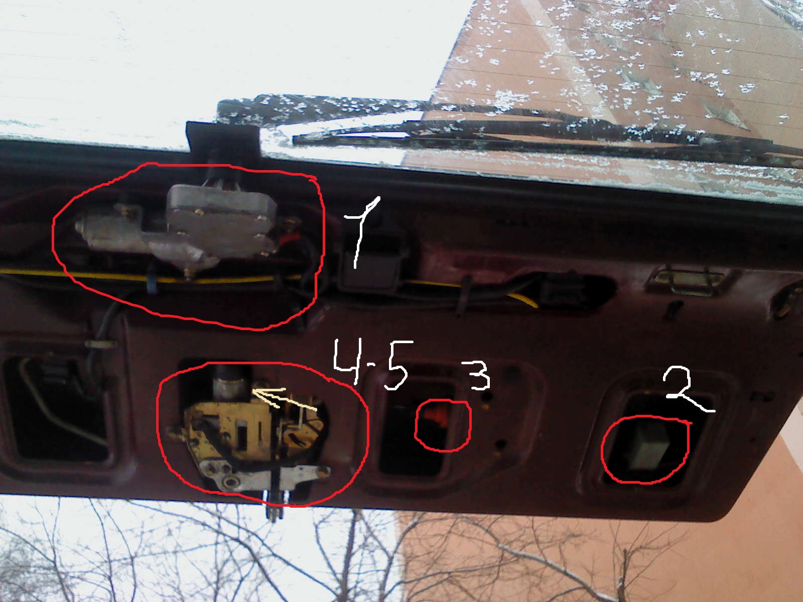

вот так выглядит дверь без обшивки
под циферкой 1 мотор стеклоочистителя
2. реле стеклоочистителя
3. что то с центральным замком связанное, не помню как называется да простят меня знатоки :redface:
4-5. это собственно сам замок, по стрелке мотор доводчика
