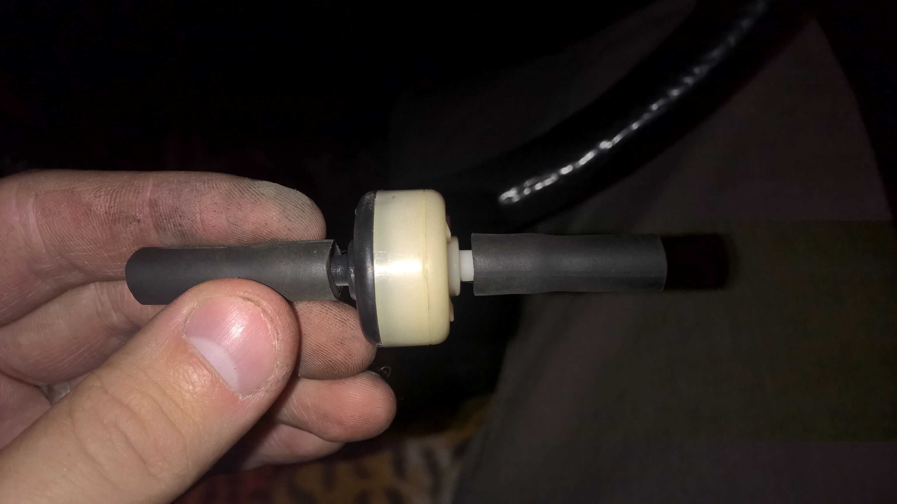

Похоже нашел виновника "торжества". За приборкой клапан. Пропускает в обе стороны...заказываю новый.
