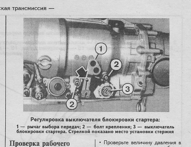

есть там датчик на АКПП, вот через него идет плюс на втягивающее... видимо у тя он грязный или задрочен уже, снимать и по факту менять или чистить...
