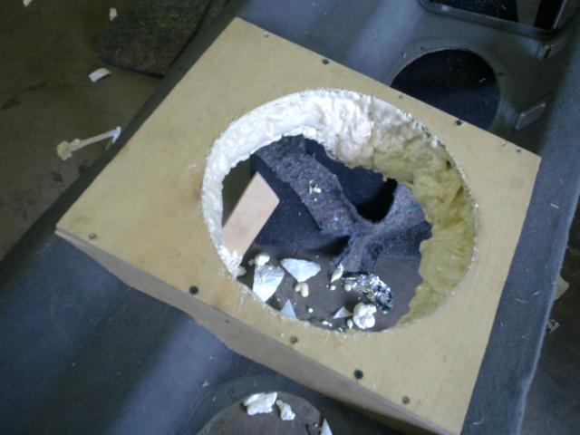

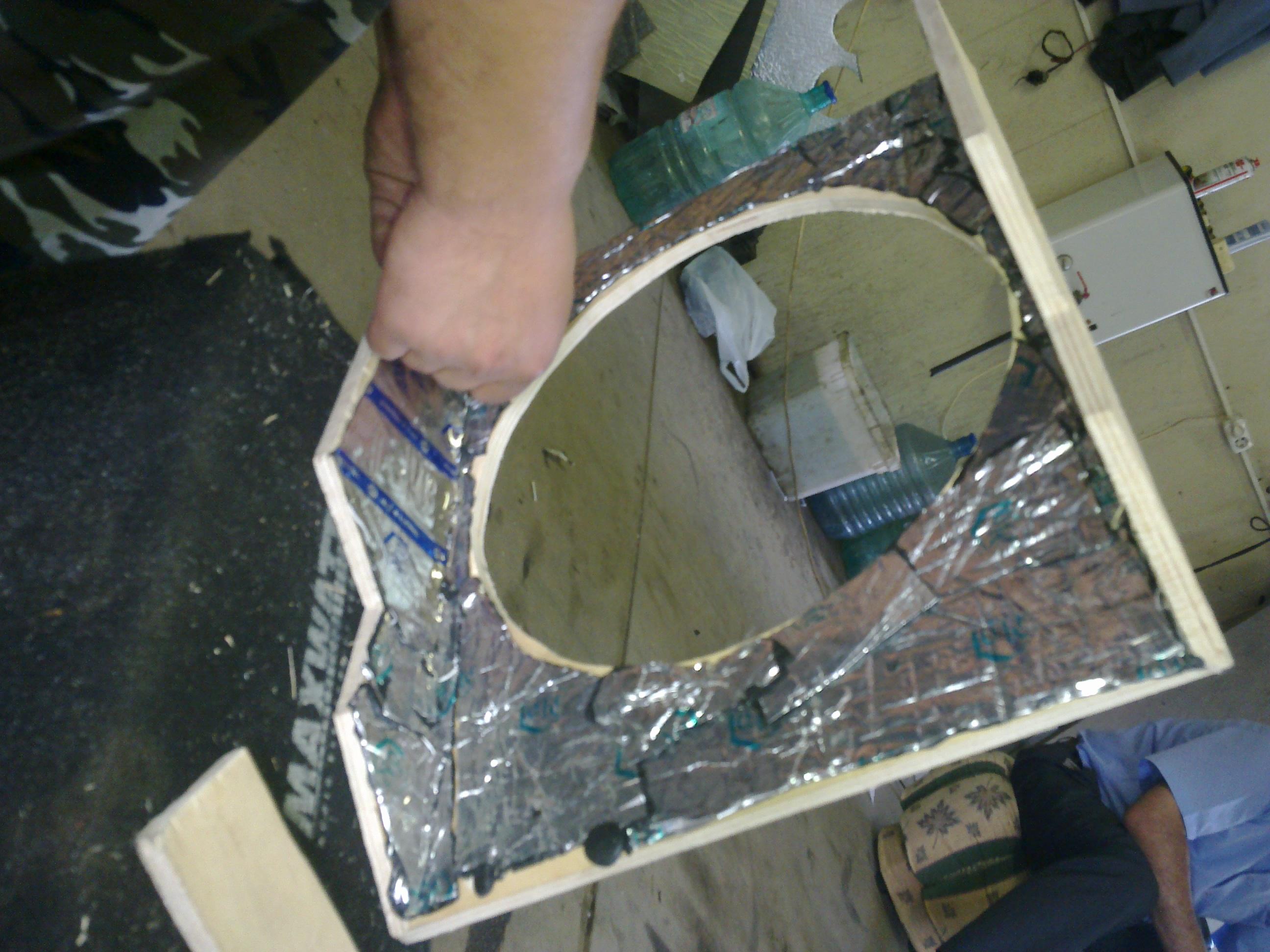

Фанера толщиной 6мм. Было вырезано лекало из кордона, соответственно в последующем приложенное к конечному материалу.

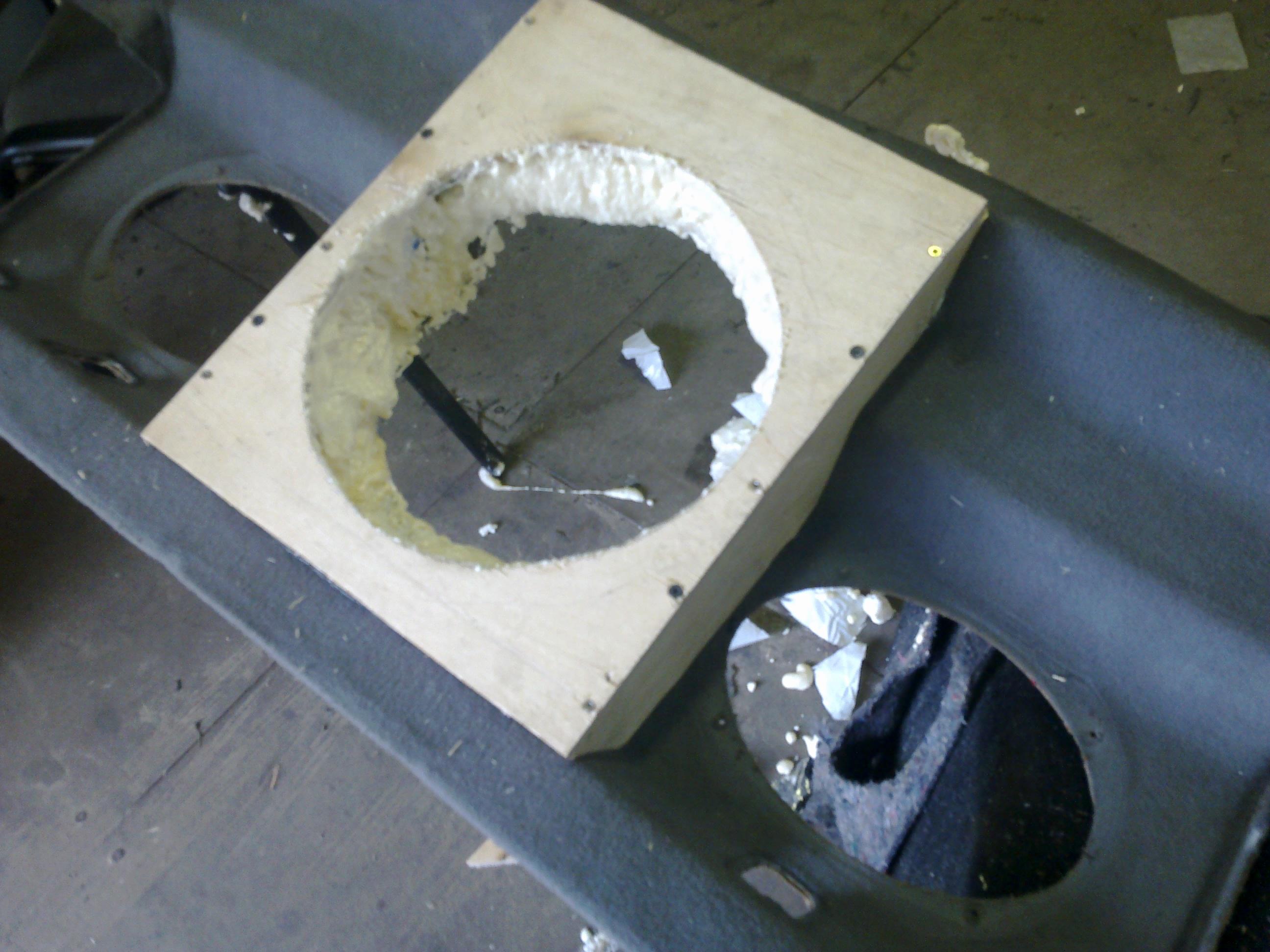

Контур вырезался с помощью электролобзика, корпус изнутри обложен вибро а потом и шумо изоляцией. Угловые швы замазал герметиком. Нужно было получить плотную коробку состоящую из штатной полки + бокс ручной работы не выделяющийся из интерьера авто. В данном варианте звуковым виброимпендансом служит непосредственно объем багажника.

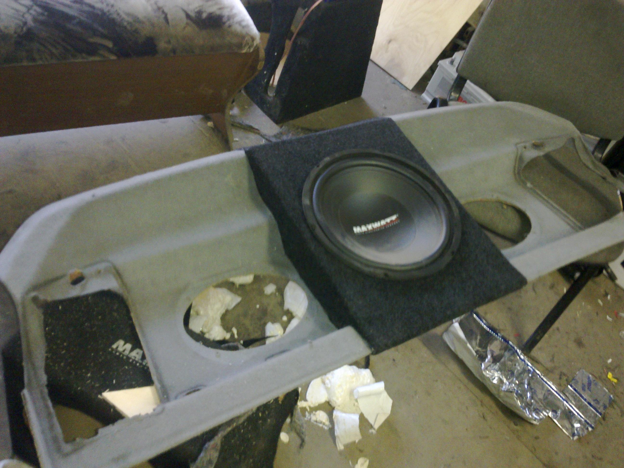

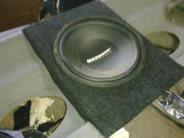

Далее саморезами каджые 3-5 см. крепим к штатной полке. Швы лепил герметиком, после- монтажная пена, ;желательно создать плотный слой...

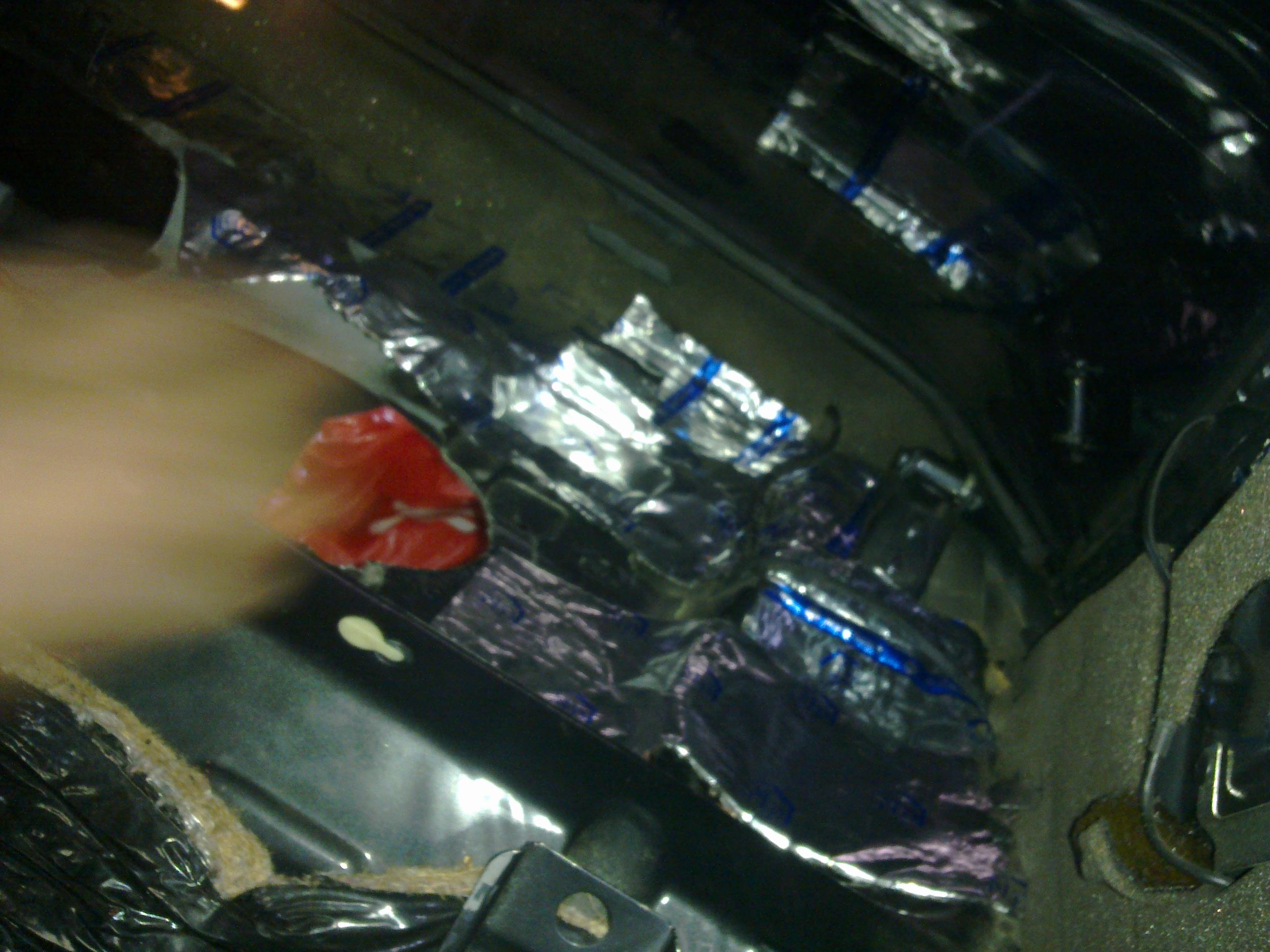

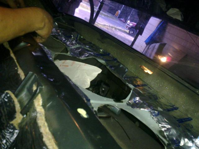

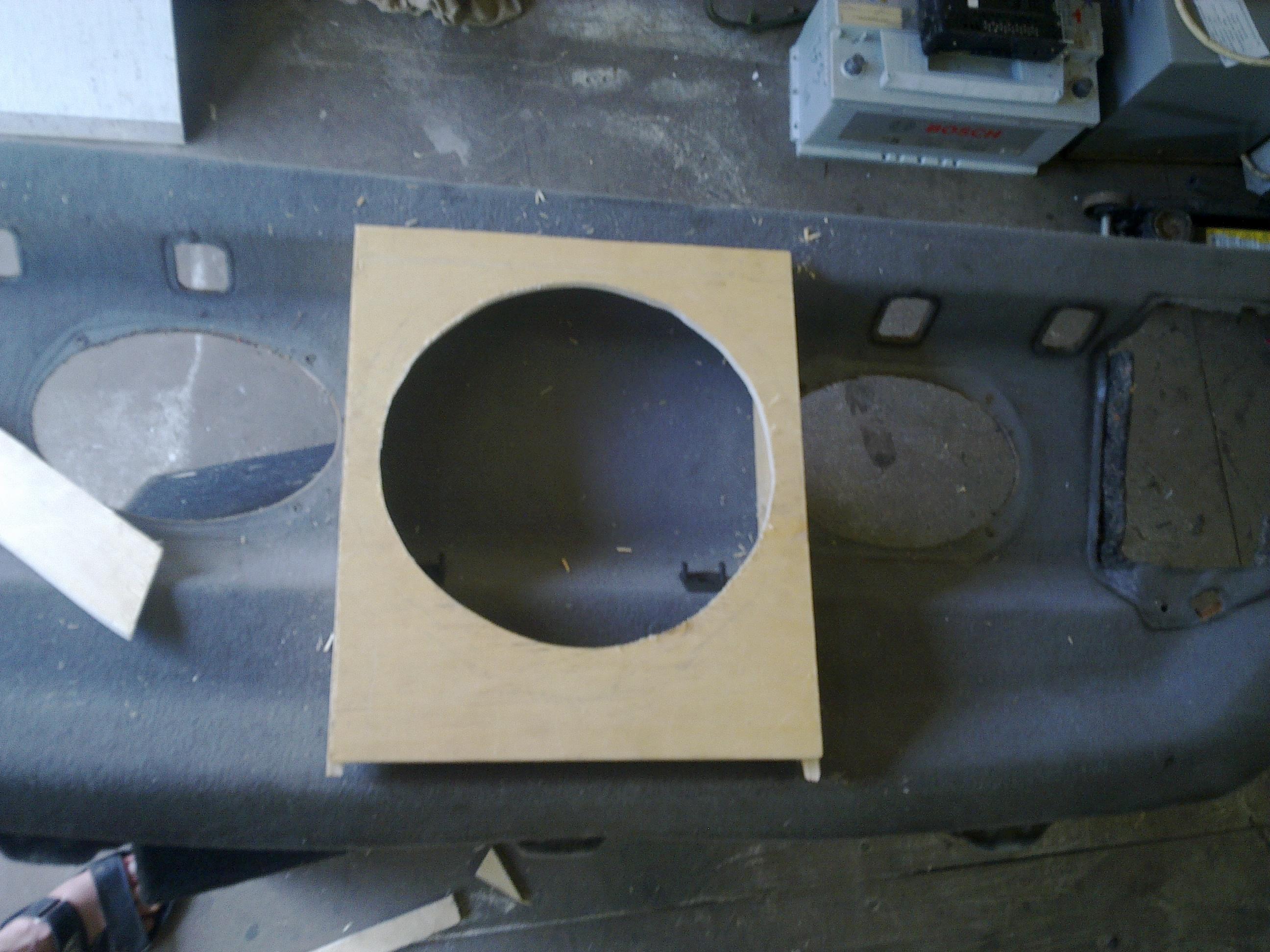

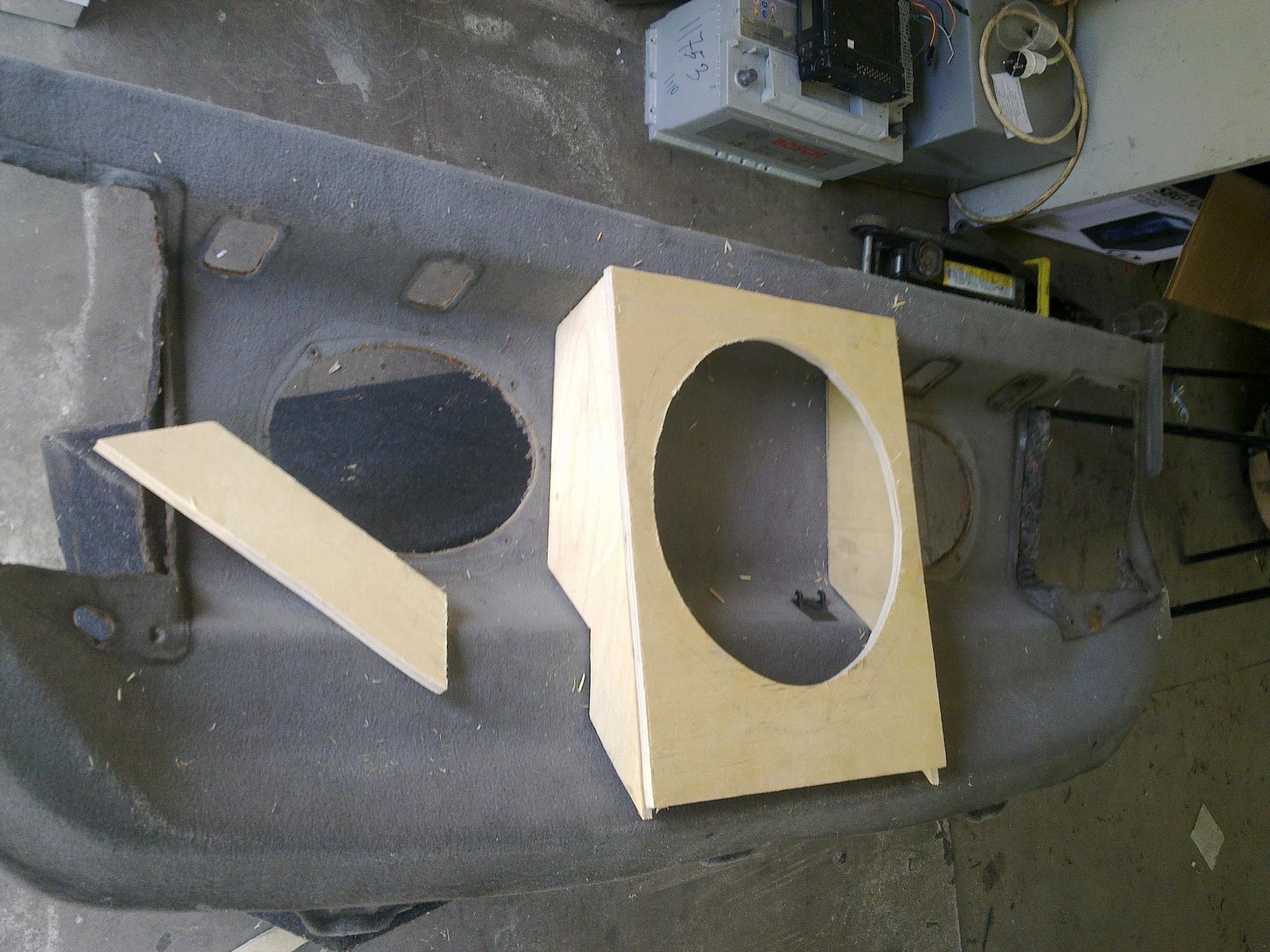

Вырезал центр задней полки, метал к удивлению оказался очеь мягким- это по сравнению к отечественному автопрому... Обложил Вибро-Шумо: Задние стойки изнутри, металлическую часть несущей задней полки, крышку багажника (в дальнейшем обтяну карпетом), задняя часть бака. (Не все фото по отношению к перечисленным деталям)

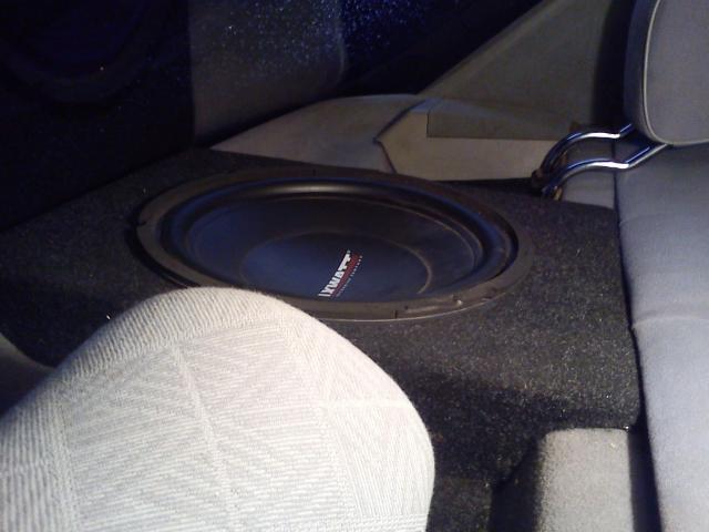

Аккуратная обтяжка карпета с использованием подобающего клея. На последней фотке видно что и плечи под блинчики были обтянуты карпетом. В реалии это дало ощущение естественности интерьера (не ожидали в итоге, тобишь саб как-бы был изначально там предназначен )

Ну вроде все сидит на месте...Дело за подключением акустики. Плечи блинов уже тоже в карпете.

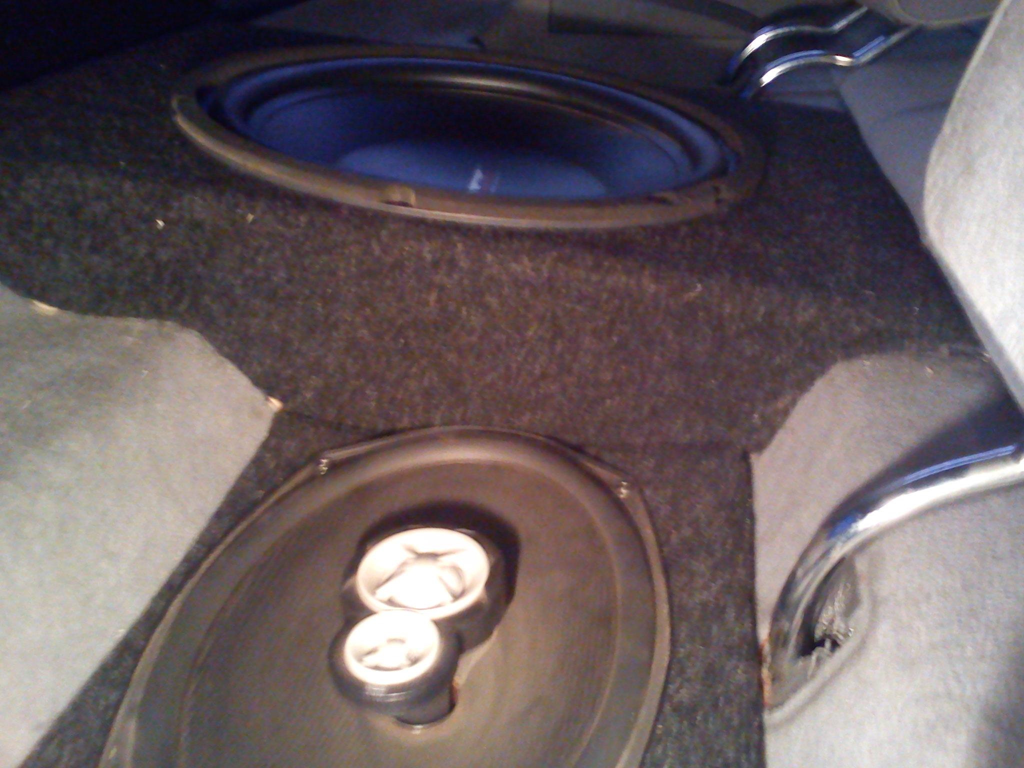

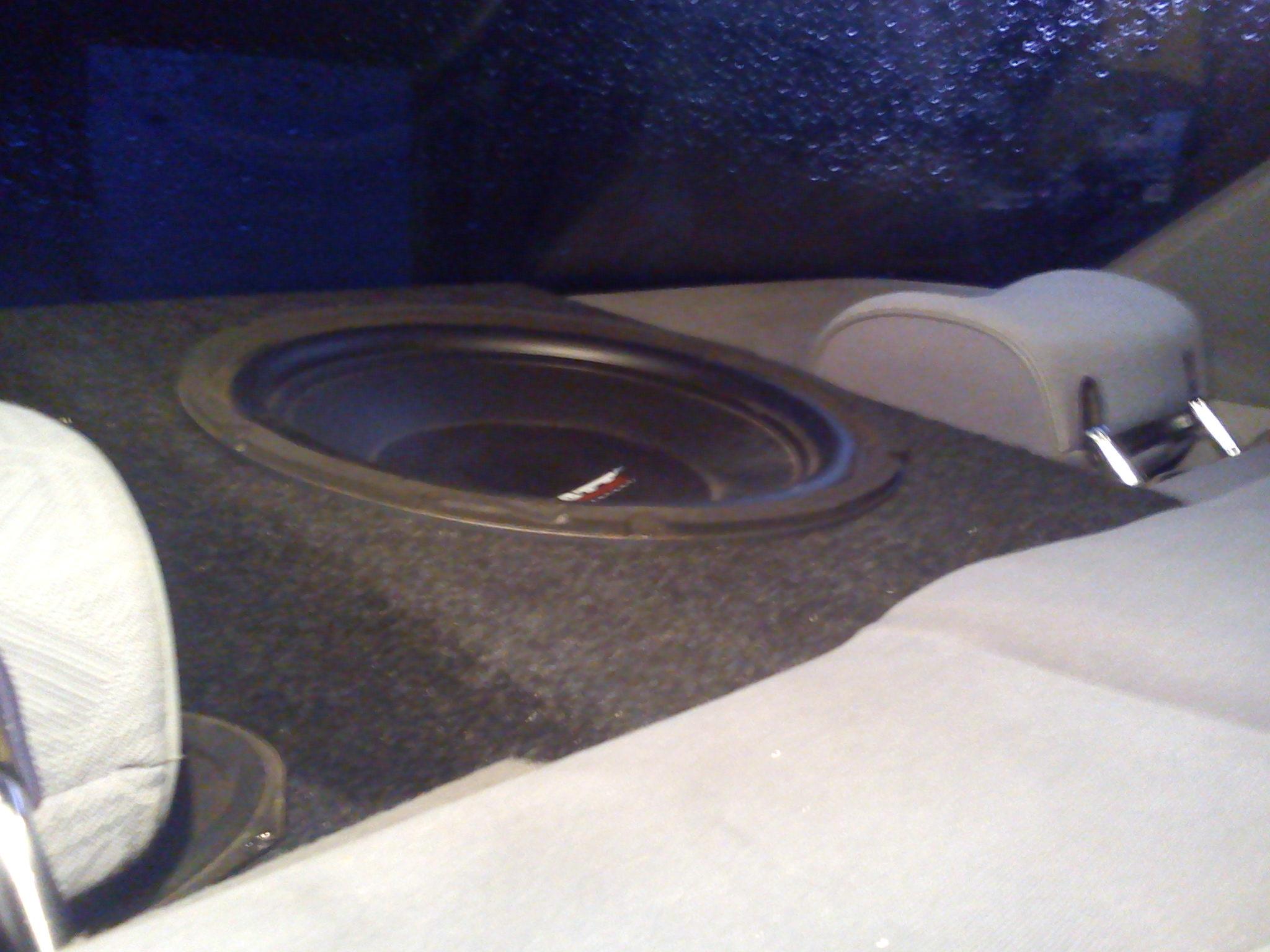

Вот что получилось. В таком варианте сабик долбит примерно в 2 раза качественнее ну и шумнее )))) В общем кайфа в разы больше. В номинале выдает 300 ватт. а куда я спрятал усилок раскажу позже. Пока фоток нет. В багажнике нет ни усилителя ни савбуфера- чистота и порядок, и долбит нормально. Жду критики полезностей и советов.
