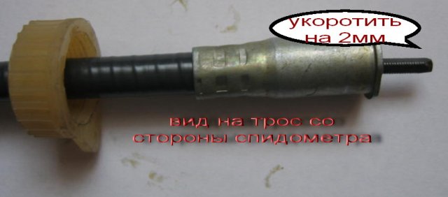

Ставил когда-то на форд десяточный датчик скорости, так пришлось делать вот так:
Жиговский датчик расчитан на меньшую высоту выступания тросика из оплётки.
