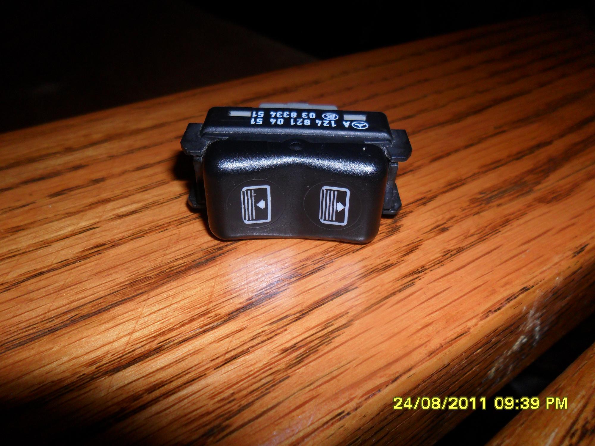

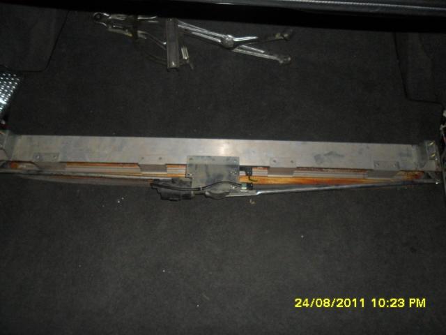

несколько часов назад друг отдал мне электрошторку на 124й, и вот сразу хочу спросить у знатоков, что нужно для ее внедрения в автомобиль? И есть ли у кого нибудь схема подключения?
имеется сама шторка, и кнопочка. Чего еще не хватает? Фото прилагаются

Нехватает оригинальной косы =)
Должна подключаться к колодке дополнительного оборудования что в ногах у водителя,
от косы под попой (под ковром) водилы отходит жгут для кнопки что на панельке,
Прокладка такая же как у задних подголовников.

надо ответную часть кнопки, в полке есть контур под вырез.

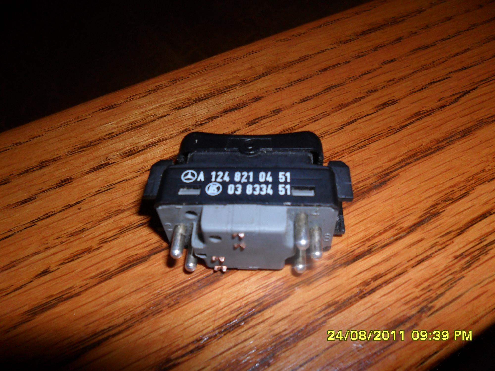

Если на пальцах-на сколько помню-плюс приходящий,минус постоянный.Кнопка двухпозиционная.Соответственно на шторке-одна позиция-расклад,вторая-складывается.Как писали выше-запитаться нужно в колодке под ногами водителя.Как ещё проще сказать-не знаю-) Или к электрикам ехать-) Полюсовку контактов на шторке можно определить по цветам остатков проводов+букварь посмотреть.Да,один из контактов на кнопке-подсветка.Если правильно помню -там где три контакта она средняя (тоньше диаметром).Тестер рулез -)

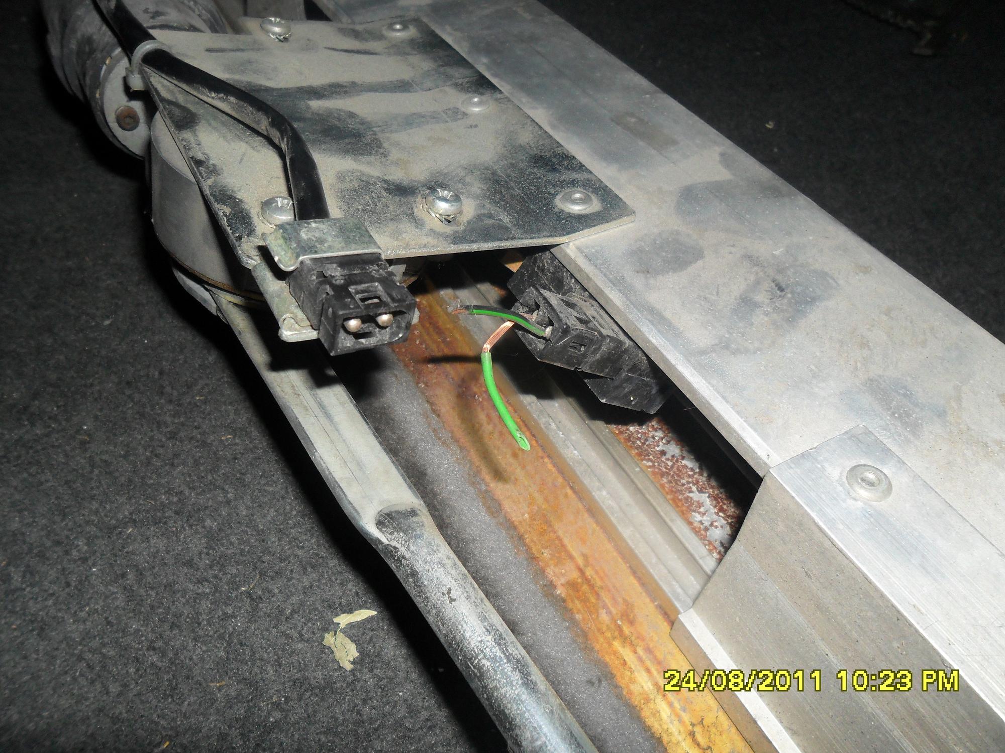

спасибо, на шторке два друхконтактных разъема, один на двигатель, второй незнаю куда (из которого на фото провода торчат), для чего второй разъем? и должны быть у этой шторки направляющие, по которым бы она ездила? (просто не разу не видел эл.шторку). И на какой разъем надо подать 12в чтобы проверить ее работоспособность (разложилась - собралась)?

второй это концевик, сложена шторка или нет.

а как должен подключаться этот концевик?

чёто я тоже не пойму почему у него 2 разъема ?
Один езда шторки вверх вниз,другой концевик для подголовников что б не складывало когда шторка поднята :tongue:
