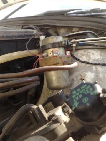

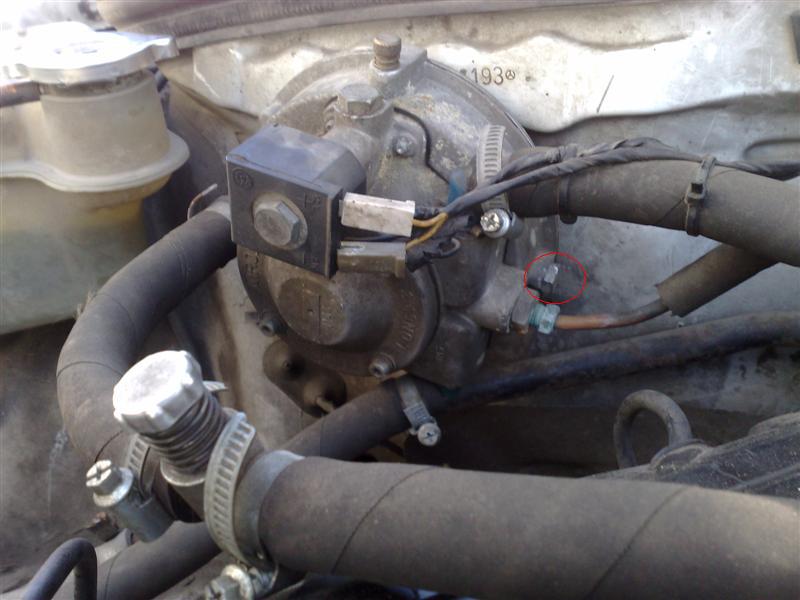

Сходил до машины, сделал пару фоток.
Как добраться до фильтра в газовом клапане? Я правильно понимаю, что нужно открутить четыре верхних болта шестигранником как на фото?
Конденсат с редуктора сливать через болт как отмечено на этом фото?:

Редуктор стоит Longas AIROD (предполагаю что 2-ое поколение). Система была поставлена 2-а года назад в специализированной фирме ГазАвтоматика. Проблем не наблюдалось до сейчас.
Первое у тебя поколение, ПЕРВОЕ! винтик у тебя на дозаторе а не электромоторчик :bangheat:
1)Смотреть какой фильтр, воздушный? он новый.
2)Подсос воздуха исключен, все патрубки поменяны на новые.
Смотреть газовый фильтр, где он, уже выше рассказали ;)
В сервис ездил по поводу проблемы: попросили подержать высокие обороты, а потом они покрутили медный болт на редукторе и на патрубке который идет до дозатора. Машина пару дней поездила отлично без проблем. На следующий заглох на трассе не мог завестись, оказалось образовалась трещина на бегунке, заменил и поехал, НО после этого опять начались проблемы, что после того как машина прогреется выше 85 градусов, то машина на газу вообще не едет (на бензине без проблем).
У тебя забит газовый фильтр, газ не проходит, поэтому и глючит его.
Возможно "накрылась" мембрана в редукторе, конденсат сливается с нижней точки, винтик должен быть снизу под редуктором.
Ок, попробую слить конденсат и заменить газовый фильтр. Вдруг поможет. Иначе буду сдаваться в сервис.

у меня один в один редуктор, в ремонт не отдавай, купи ремкомплект (450р) и поменяй сам.... я без проблем это сделал за 30 мин у себя в ванной. да и фильтрик тоже надо. за год у меня там каки ну очень много было, но проявлялось все немного подругому. что на холодную, что на горячую даёшь газ в пол, машинка набирает примерно 3500 и как будто отчечка срабатывает. и так пока фильтрик не поменял.у тебя газавщики еще могли смесь накрутить. раньше было когда вискомуфта сломана - машина поднимала температуру 100 - 110 и тоже движок начинал колбасится и глох. потом кстати как у тебя не мог завести на газу пока движок не остывал. Ты прогрей машинку на бензе до 85 и с помошью напарника переключи на газ, пусть газулькой придерживает обороты, и винтом на редукторе поймай свои пропавшие обороты на хх. если что пиши, научу регулировать редуктор этот.
