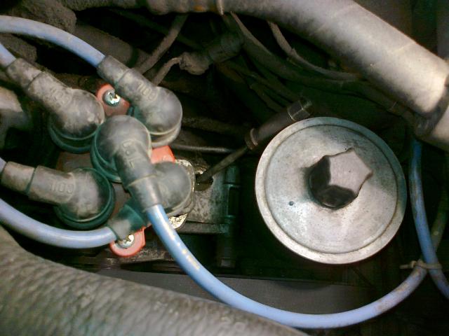

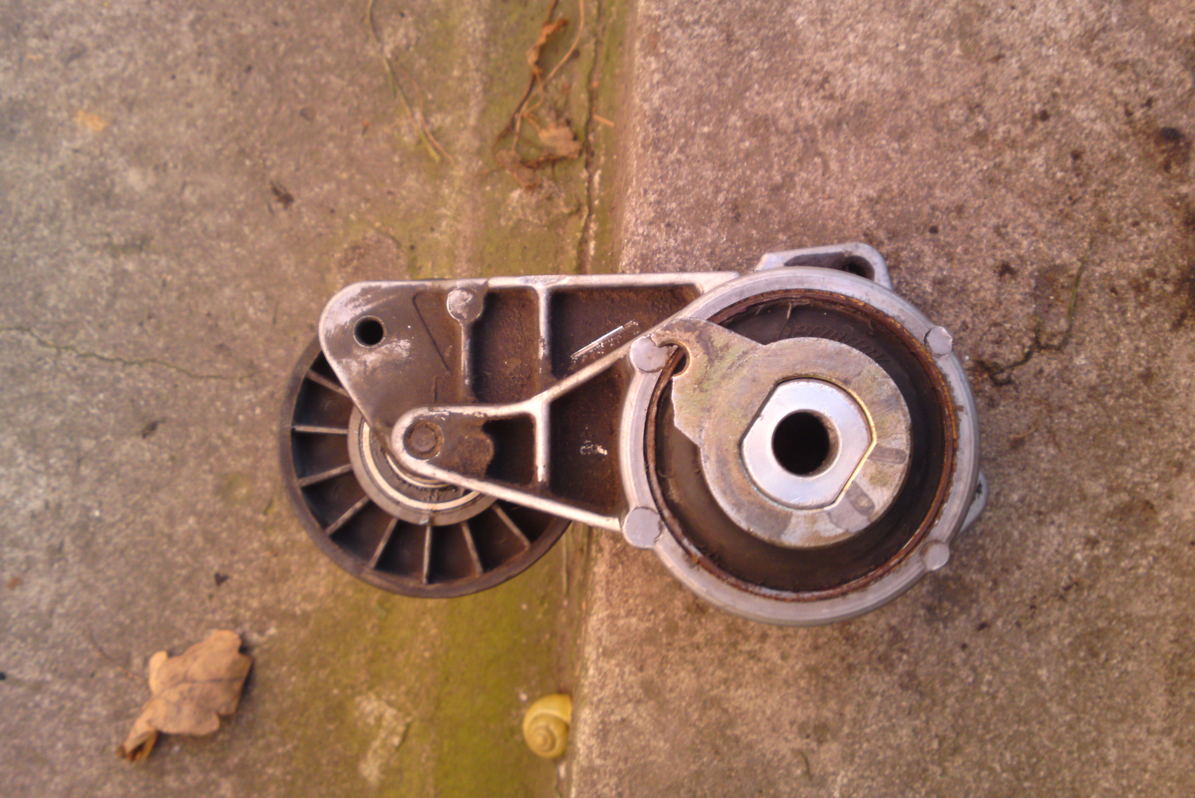

Не нужно его менять без снятия натяжителя.Или упирать сам натяжитель во что нить.Иначе сайлент евонный порветься.
Так я загубил свой офигенный 20 летний оригинальный натяжитель-впопыхах мозг не включился.Теперь у меня новый китайский натяжитель...
Как не нужно менять ролик натяжителя ремня на 102

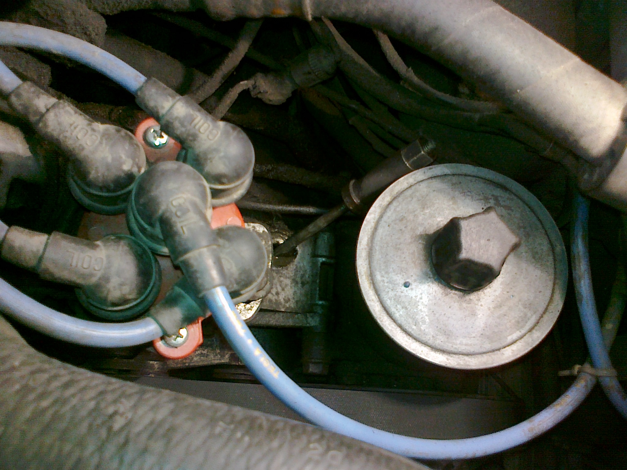

А я вот тоже по незнанке полез и сорвал болт натяжителя =)))))) Аж ушко обломил куда вставляется тяга!!!!!! Кто скажет как правильно это менять????? А то свистит ролик, и можно ли в нем поменять подшибник?????
надо открутить болт на 19 длинный,ищи если смотреть на машину левее сантиметров на 15 от бачка гура.На счет ролика не понял,ролик он и есть подшипник,меняется легко,я тему создавал потому что сам ушко обломал,поищи через поиск.

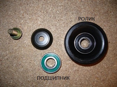

У меня по незнанке тоже самое=)))), вопрос: ролик пластиковый??? Можно ли подшипник просто выпресовать и новый поставить??? А то у нас в кениге ролик 1200 стоит, денег то не жалко только сколько о ходить будет=))))
Сообщение отредактировал Konstantin1986: 16 September 2011 - 20:07
W124 200E 2.0i 102.963 1990
#9
Отправлено 16 September 2011 - 20:28
А почему нет?
Выпрессвывай, и новый на клей сади.
#10
Отправлено 16 September 2011 - 21:17
Так в том то и вопрос, реально ли его выпресовать??? Так как в некоторых роликах подшипники запаяны в ролик пластиковой каемкой с внутренней стороны!!!!!
Сообщение отредактировал Konstantin1986: 16 September 2011 - 21:45
#11
Отправлено 16 September 2011 - 22:42
Он так дорого стоит?
В принципе я бы засунул в станок, резцом снял эту каемку, а потом в пресс через оправочки.
А там выживет или нет ![]()
С другой стороны при доступе к станкам я бы выточил его из капролона например и запрессовал подшипник.

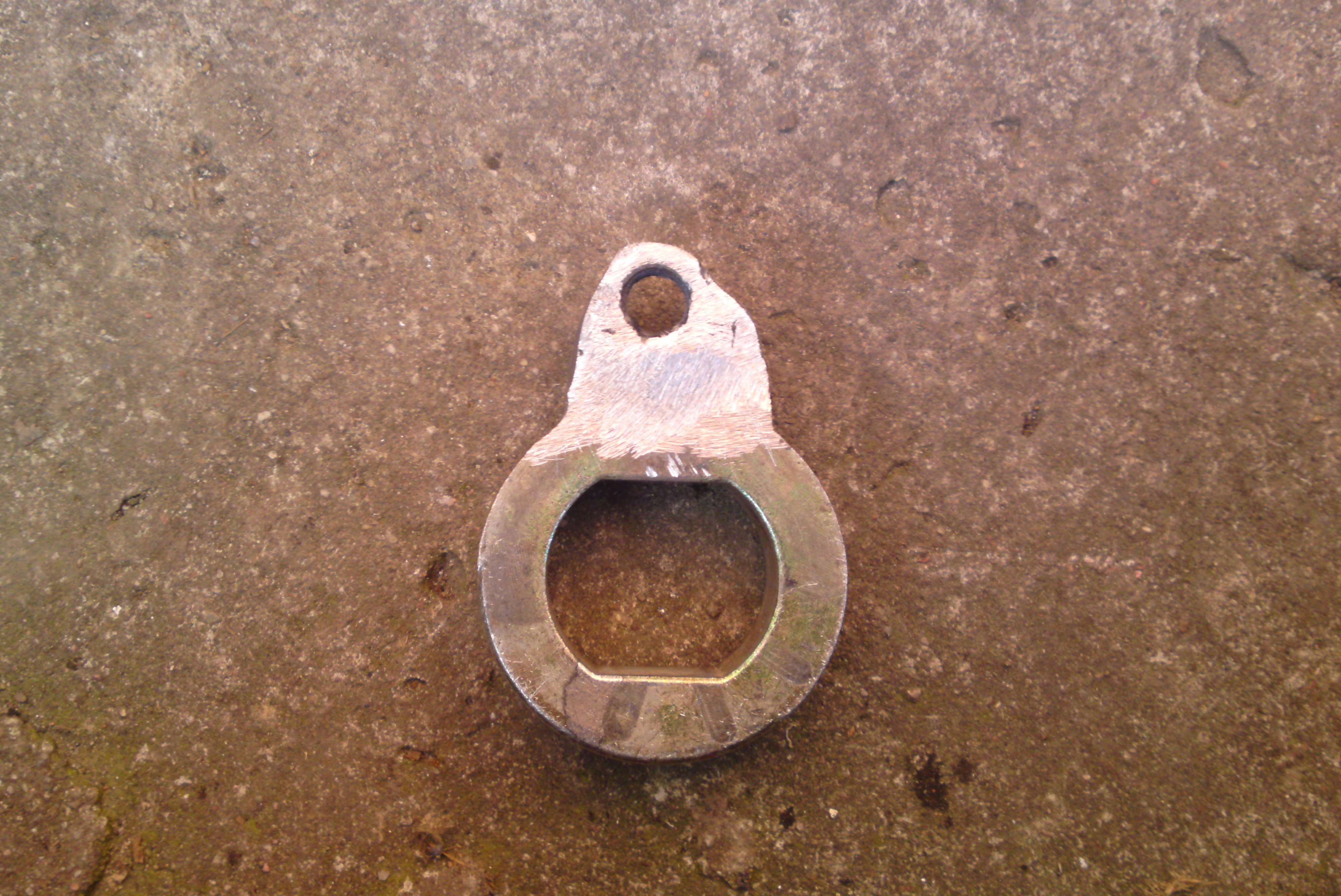

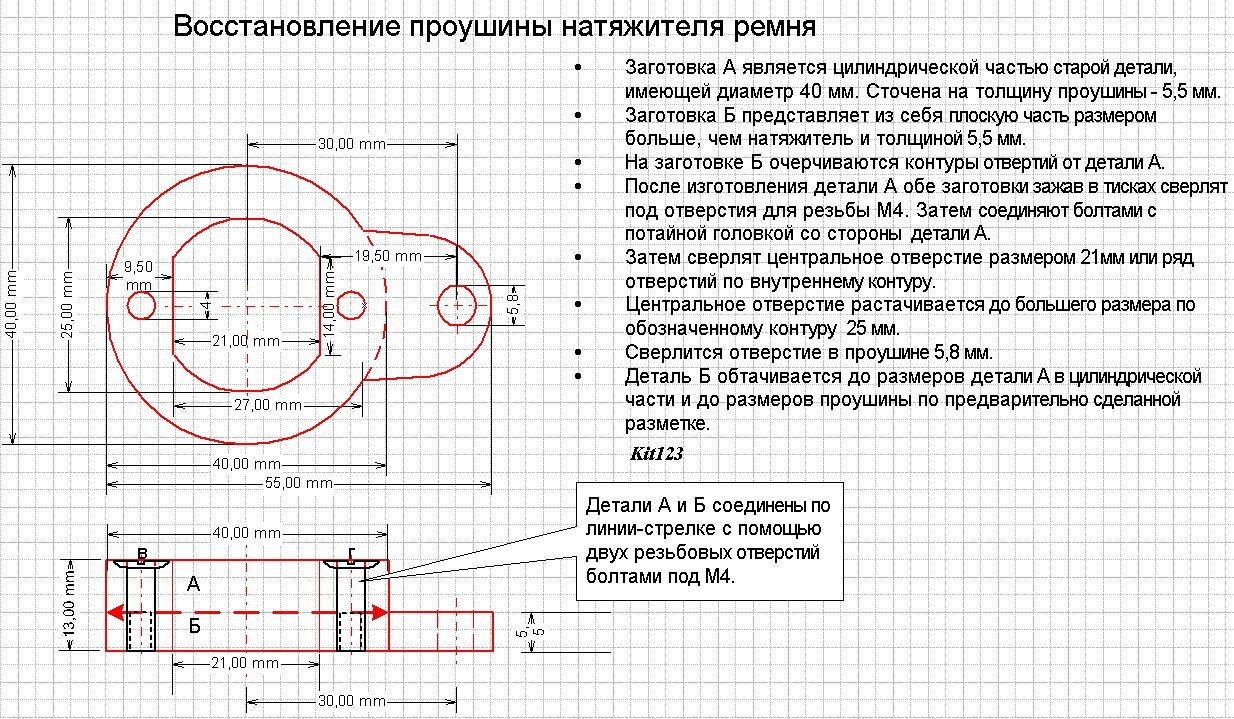

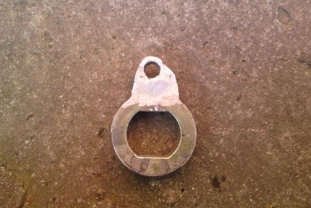

Не дорого просто качество оставляет желать лучшего=)))) В основном оригинал Made in Польша и Литва а это можно назвать второй Китай=)))) Вот еще нашел полезное на форуме. Да и еще проще восстановить сломанное колечко натяжителя использовав рожковый ключ подходящего диаметра, отпилив лишнее болгаркой и просверлив отверстие нужного диаметра, а на низ наварить перемычку.

1. Проблема была решена, подшипник ролика свистел из-за отсутствия смазки, промыл бензином и набил новую специальную литиевую смазку, люфта подшипника не было.
2. С натяжным устройством тоже решил вопрос просто: проточил фаску и приварил гаечку подходящего диаметра под шток, шток прогнал плашкой.
