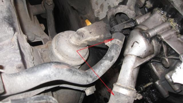

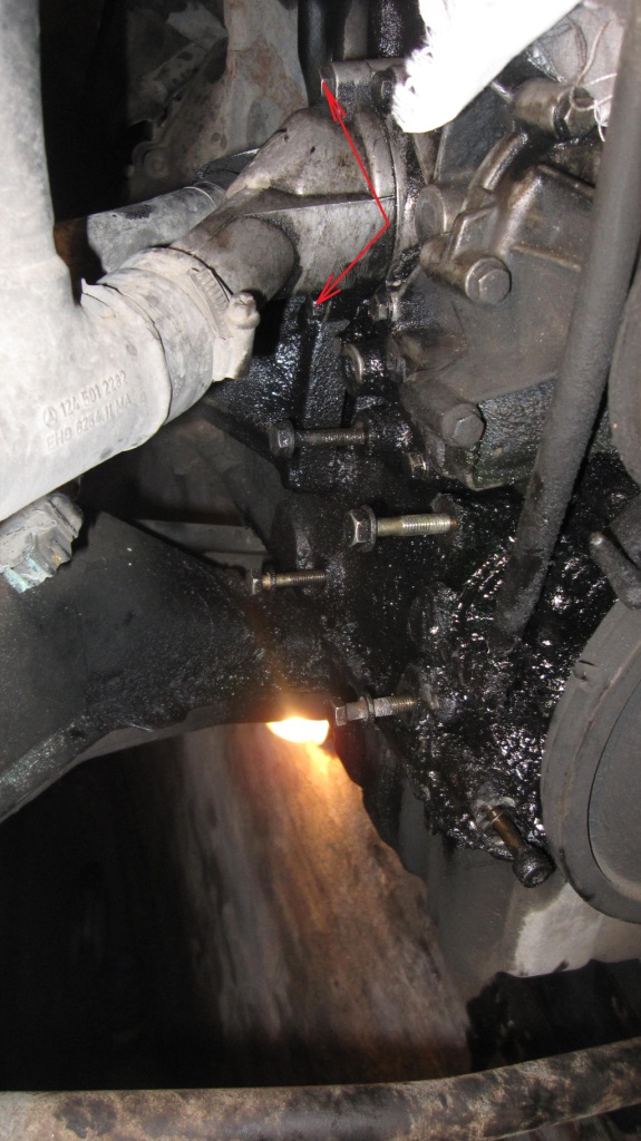

В завершении темы пишу отчет по замене:
Для работы потребуется: ключ на 10, 13, 15, рожковый на 10, шестигранник на 6, звездочка на 35 шестигранник побольше, герметик и канцелярский ножик.
Приступаем:
1) Сливаем ОЖ (откручиваем пробку внизу радиатора с правой стороны)

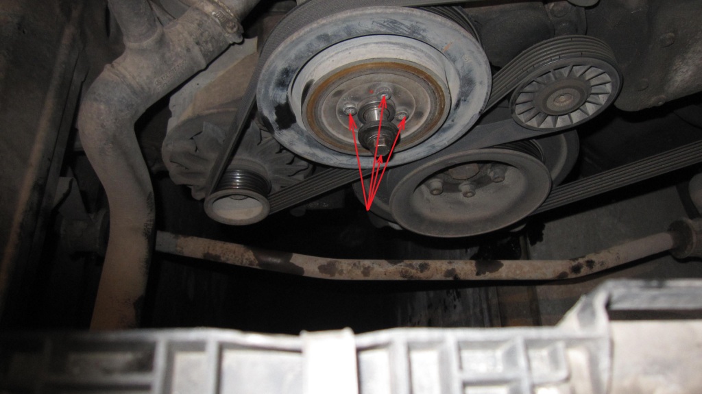

2) Откручиваем болт крепления вентилятора на 13, снимаем вентилятор и снимаем кожух вентилятора (см.рис.1);
3) Снимаем вспомогательный приводной ремень: открутите болт на 13, оттянувкачающийся рычаг крепления натяжной пружины подходящий по размерам шестигранником (около 13мм), опускаем качающийся рычаг (см.рис.0)
4) Снимаем шкив помпы открутив 4 болта;

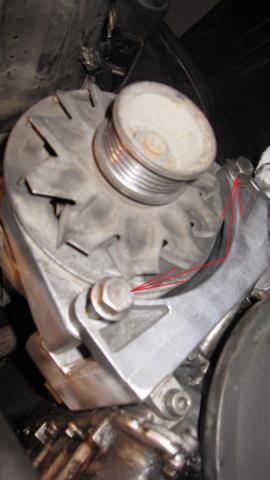

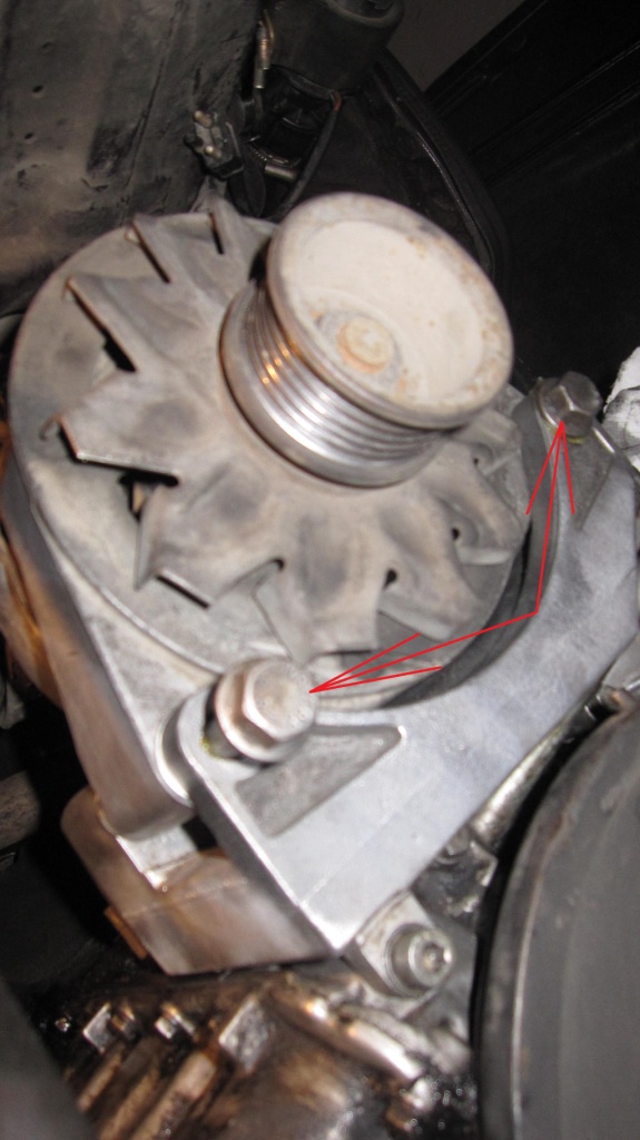

5) Откручиваем 2-а болта крепления генератора на 15 с начало нижний потом верхний (чтоб не убило) и отсоединяем проводку. (см.рис.2) . Снимаем генератор.

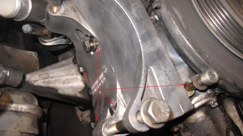

6) Откручиваем кронштейн крепления генератора: 4-и болта на 13 и 1-н шестигранник на 6 (рис.3);

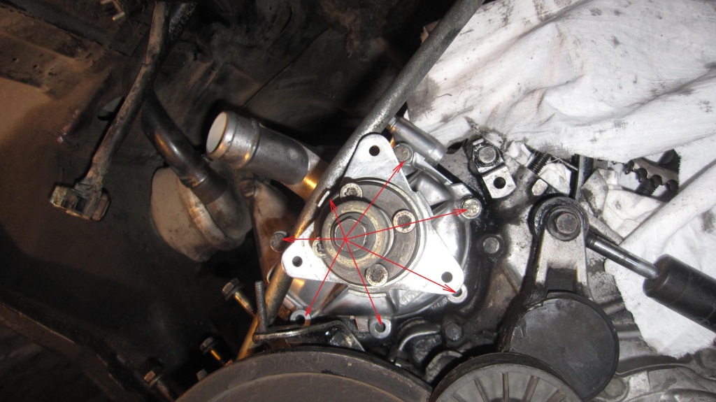

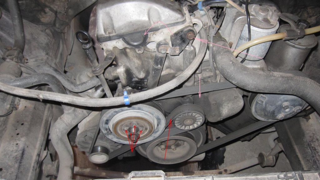

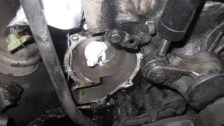

7) Отсоединяем шланг от термостата и от корпуса охл.насоса (рис.4);
открутив 2-а болта на 10 (рис.4.1) снимаем термостат . В принципе термостат можно и не снимать, но будет не удобно откручивать корпус помпы и есть шанс заломить болты (лучше снять) как это случилось у меня (закисли с корпусом);

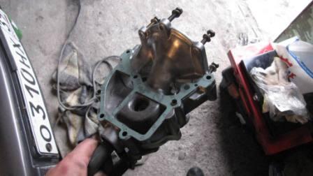

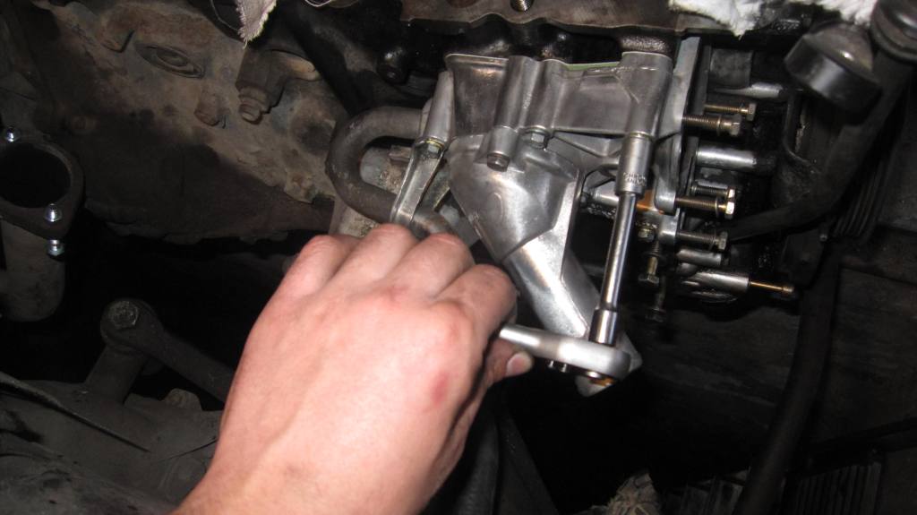

8) Откручиваем 7-мь болтов на 10 крепления охл.насоса к корпусу (см.рис.5). Снимаем насос (рис.5.1) подняв механизм натяжителя вверх
9) Откручиваем 6 болтов корпуса охл.насоса (см.рис.6), снимаем корпус.
10) счищаем остатки старых прокладок (я использовал канцелярский ножик), моем, наносим герметик, ставим новые прокладки(см.рис.7)и собираем в обратном порядке.
