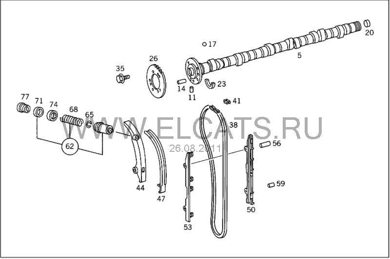

Гуру подскажите, где стоит этот шарик. Деталь № 17

Фото из экзиста?

Не с натяжного он случайно?

Судя по фото он висит в воздухе в 10-15см над распредвалом! :) По делу увы не подскажу!

Поглядел. Написано "Ball", но в описании переводится, как "заглушка". У них там всякое с переводами бывает, но может быть это шарик служит для глушения какого-нибудь отверстия в распредвале? А собственно, в связи с чем вопрос-то?
Собрал голову, глянул всё ли на месте и всё ли поставил, недосчитался штифта успокоителя и этого шарика, вот и думаю теперь где стоит и какую функцию выполняет.

деталь 23 не имеет выборки?
это скорее всего заглушка масло канала
Выборки нет, деталь №23 это фиксатор вала от осевого смещения.

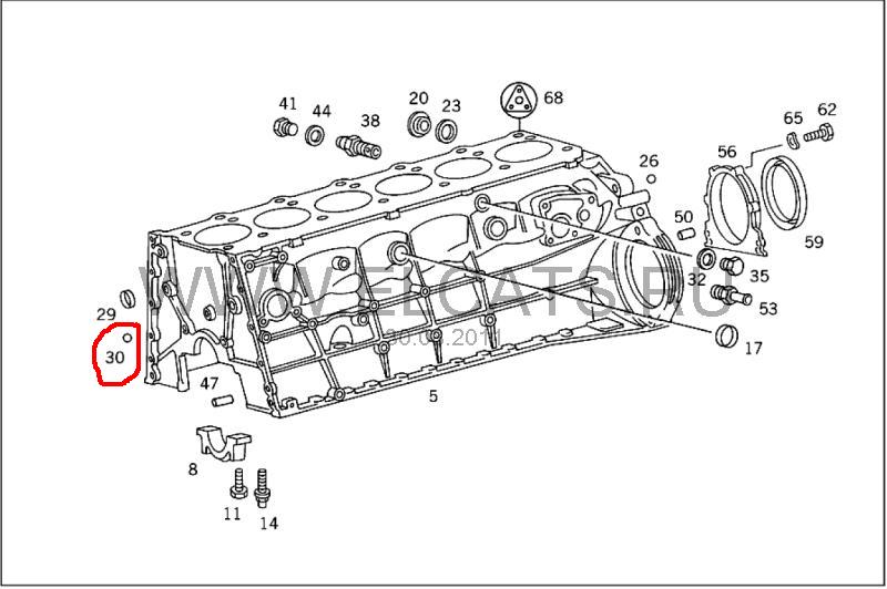

кстате, вот ещё один нашел, деталь № 30. Где стоит х.з.

Все эти шарики глушат масляные каналы
один вбит с торца распредвала
второй в основную масляную магистраль в блоке
