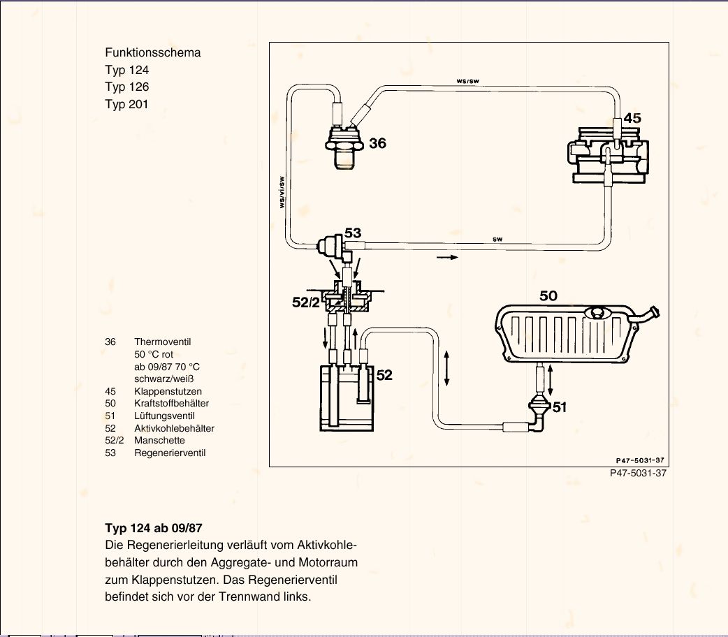

нет на скока я понимаю это именно не электрический датчик, а скорей всего вакуумный, у меня воткнут на 102 моторе
Вот сюда должен идти на 102 моторе:
температурный датчик вентиляции бензобака..
на 87С должен открываться..на 37С закрываться..
проверяется легко-на горячую продувается..на холодный-нет..
все шланги до и от него должны быть в наличии..канистра с углём под крылом тоже..
