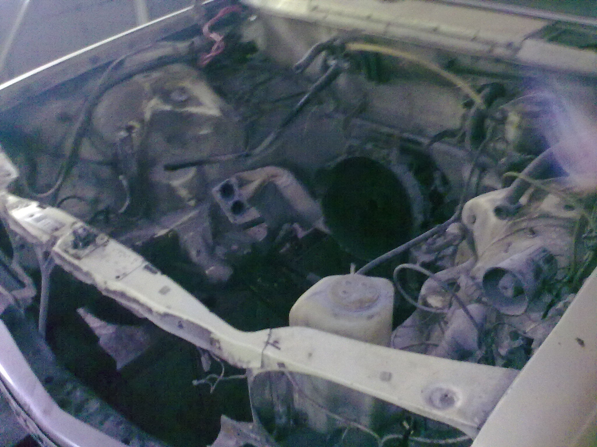

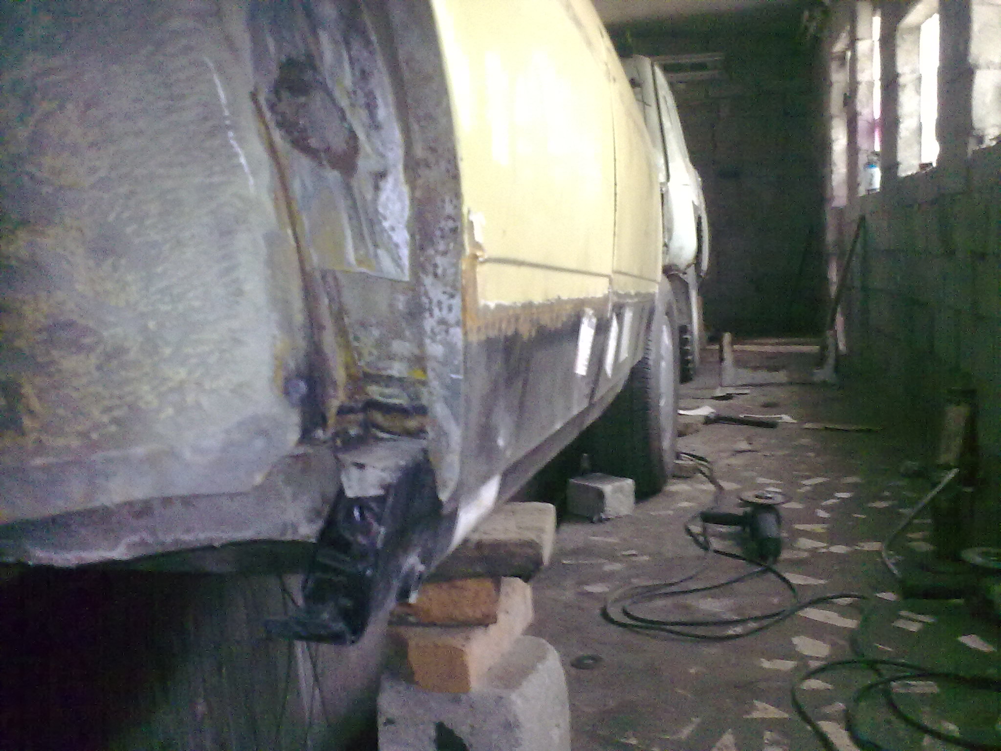

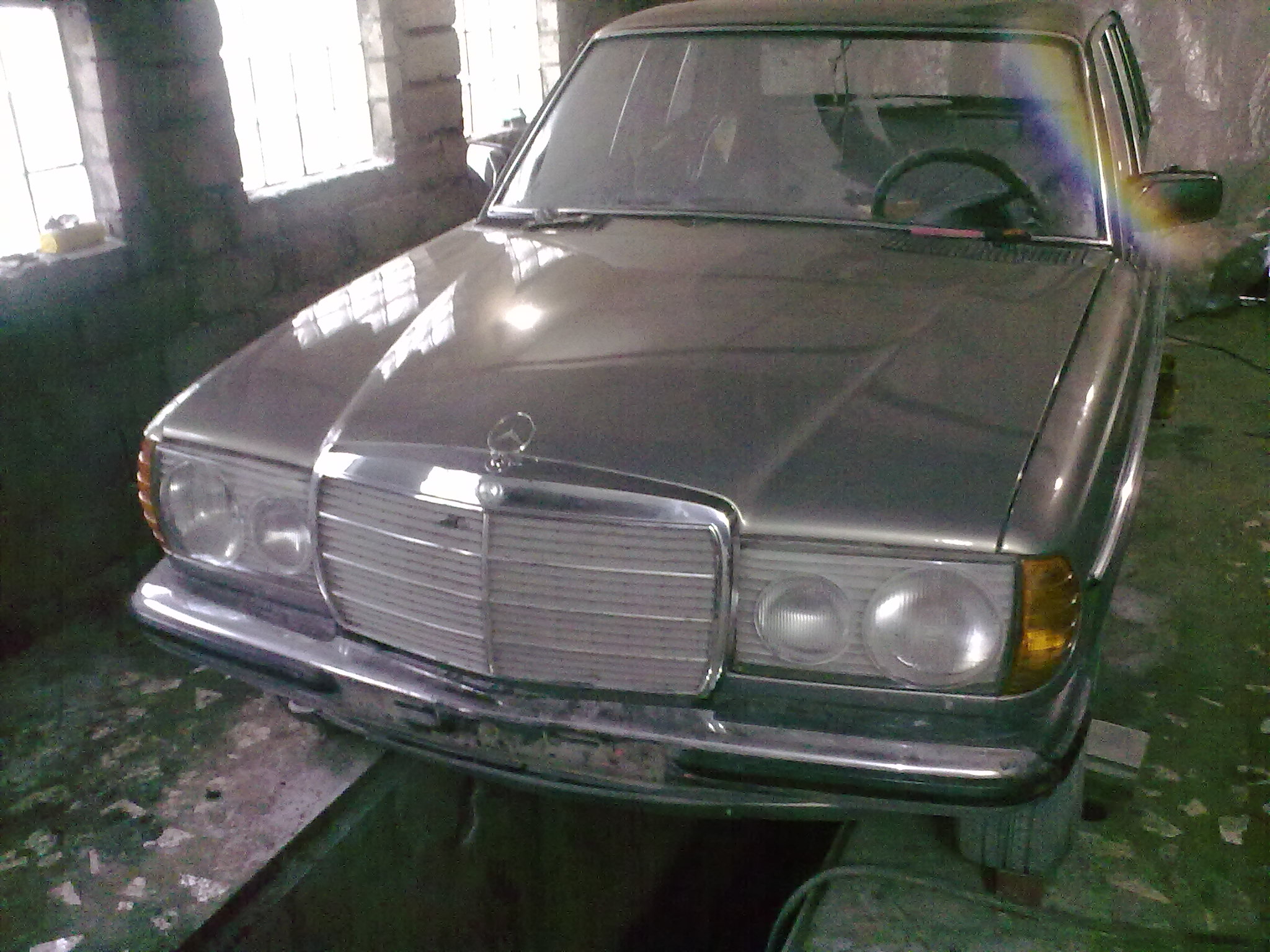

Решил выложить не большой фото отчёт о ремонте моего Мерседеса w123.020
Вообщем купил я его года 4 назад
И покатавшись на нем года 2 решил чуть подмарафетить. Прошу сильно не пинать хотя критику принимаю ))))

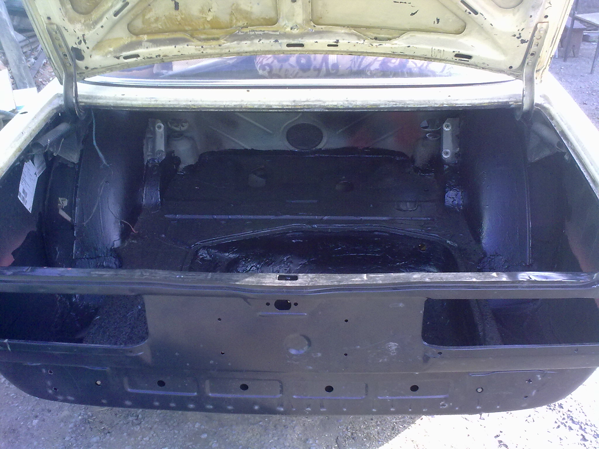

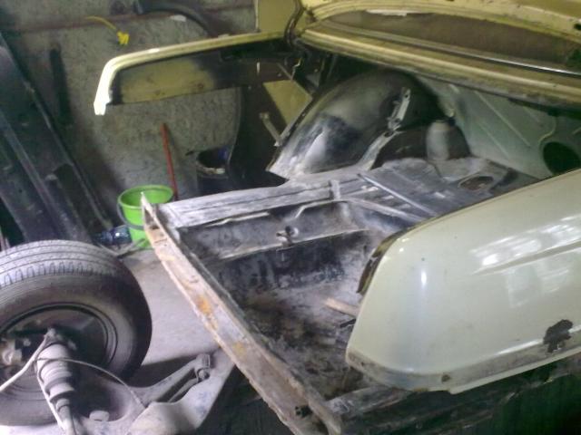

Скажи, а заднюю панель чью ты вваривал?
Как совместилось с панелями кузова?
И где болты крепления бампера, и как ты их теперь будешь добавлять?

Все детали кузова покупал в екзисте правда там не всегда все есть, по этому заходил на сайт производителя смотрел детали, а потом перебивал номера на екзисте.
Зад панель китайская но встала норм без лишних движений.
Задних ботов у меня и не было, система крепления бампера осталась от прошлого хозяина. Зато надёжно... вроде... как

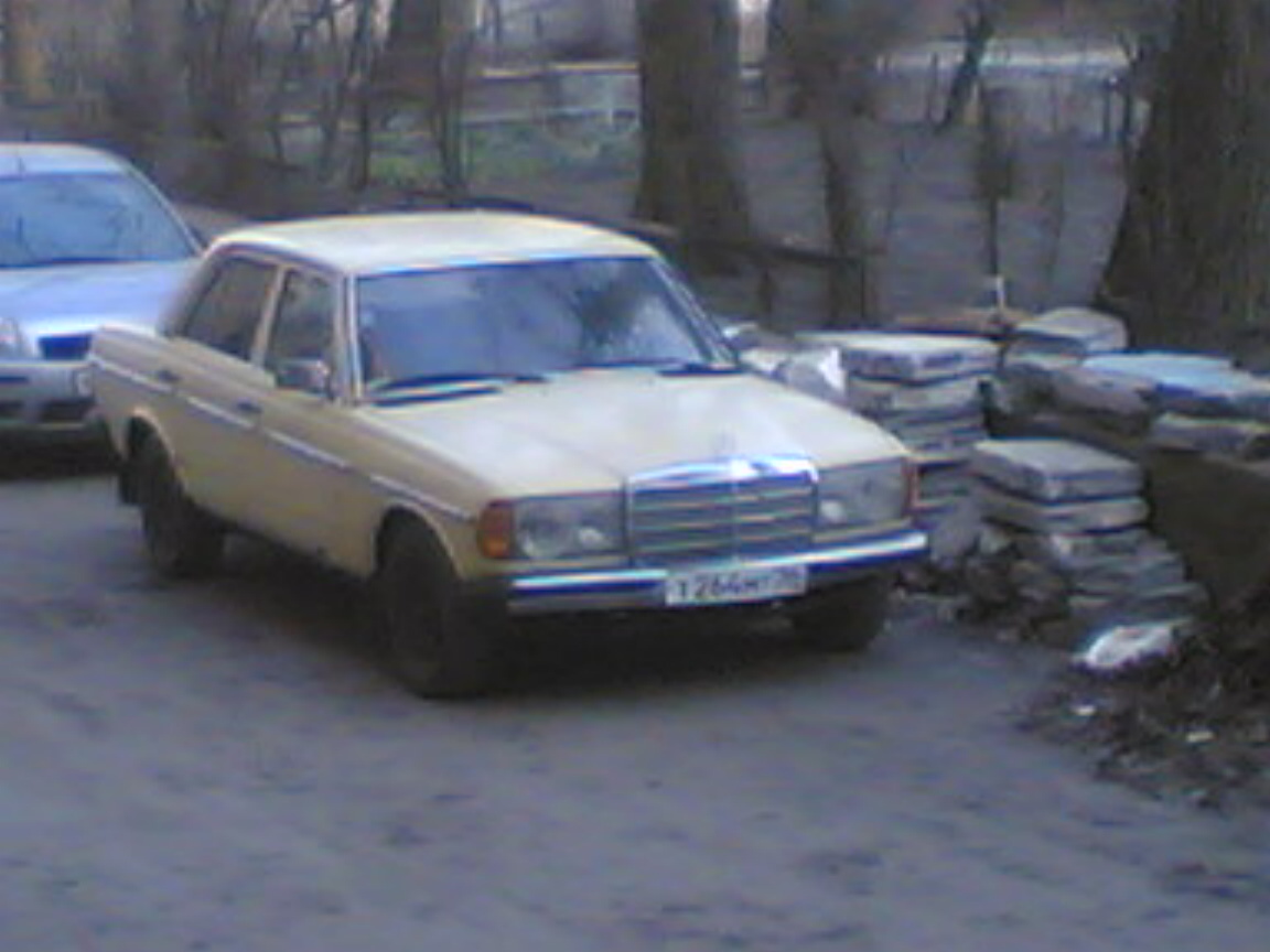

Ща всю тачку уже собрал. Завтра хочу 17" колёсья купить. Сегодня мерил смотрится отлично.
Фото с меня ;)

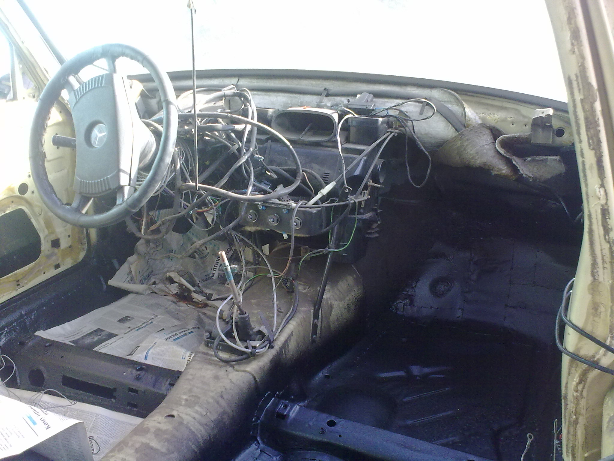

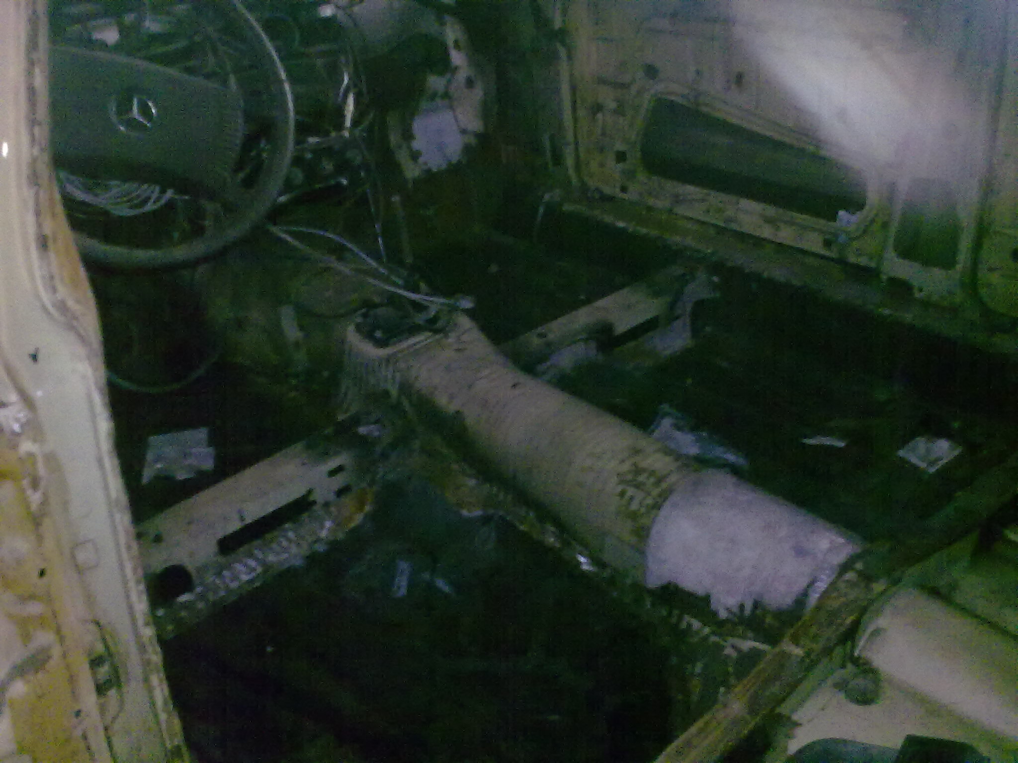

По кузову заменил:
пороги 2 шт
полы полностью
крылья передние
крылья задние
вся нижняя часть передка
задняя панель
внутренние части заднего крыла
низы дверей внутри и снаружи
и так по мелочи восстановили некоторые детали
все обработано 7 слоев антикора.

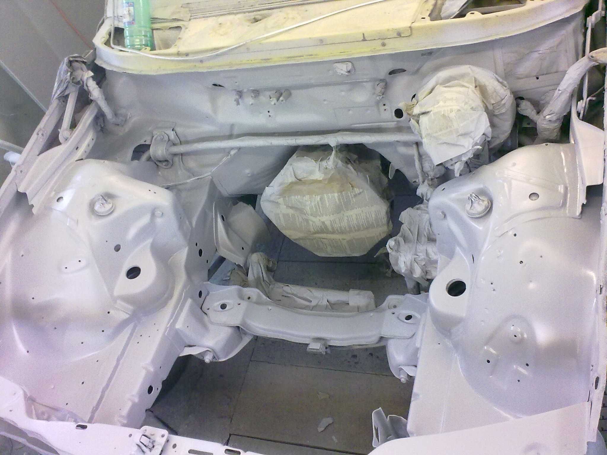

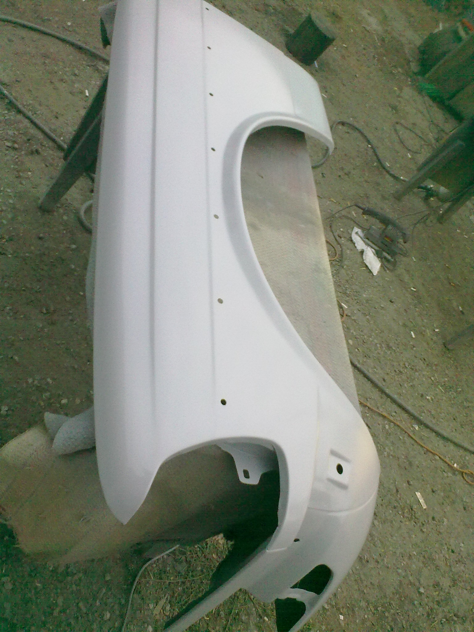

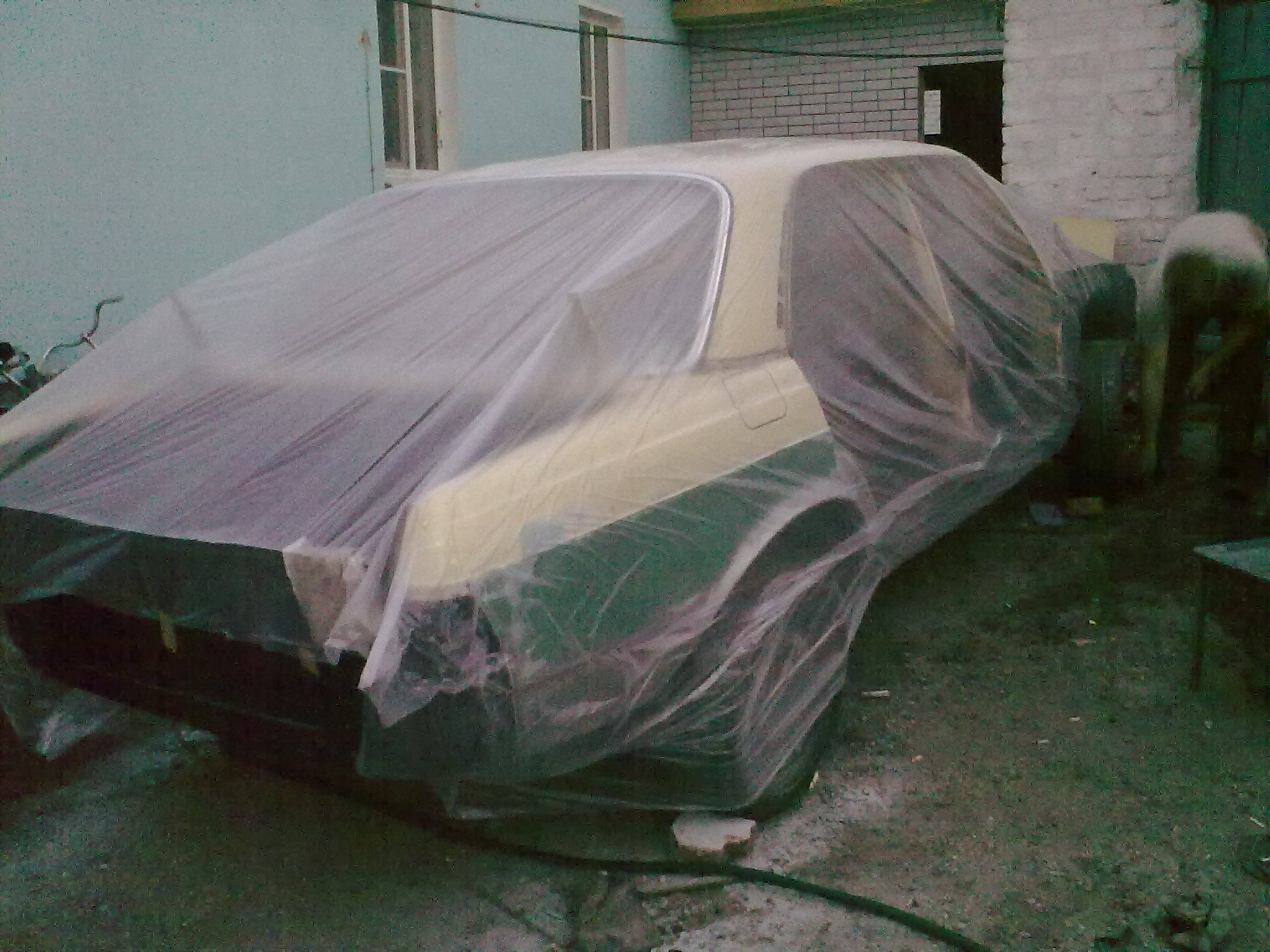

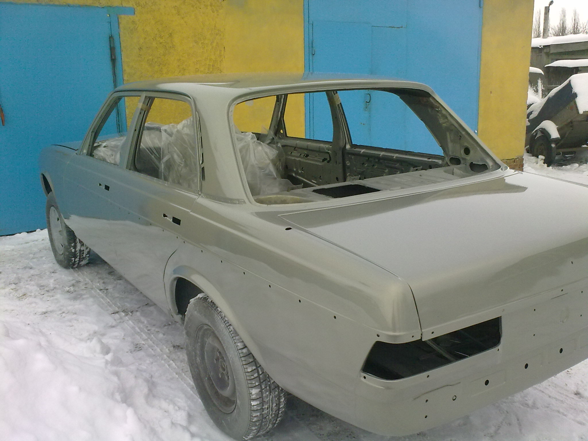

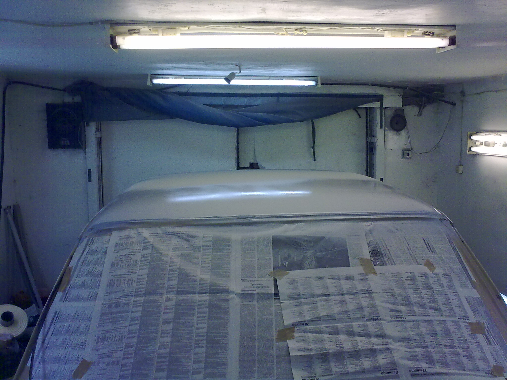

Потом красил и это был самый проблематичный этап.

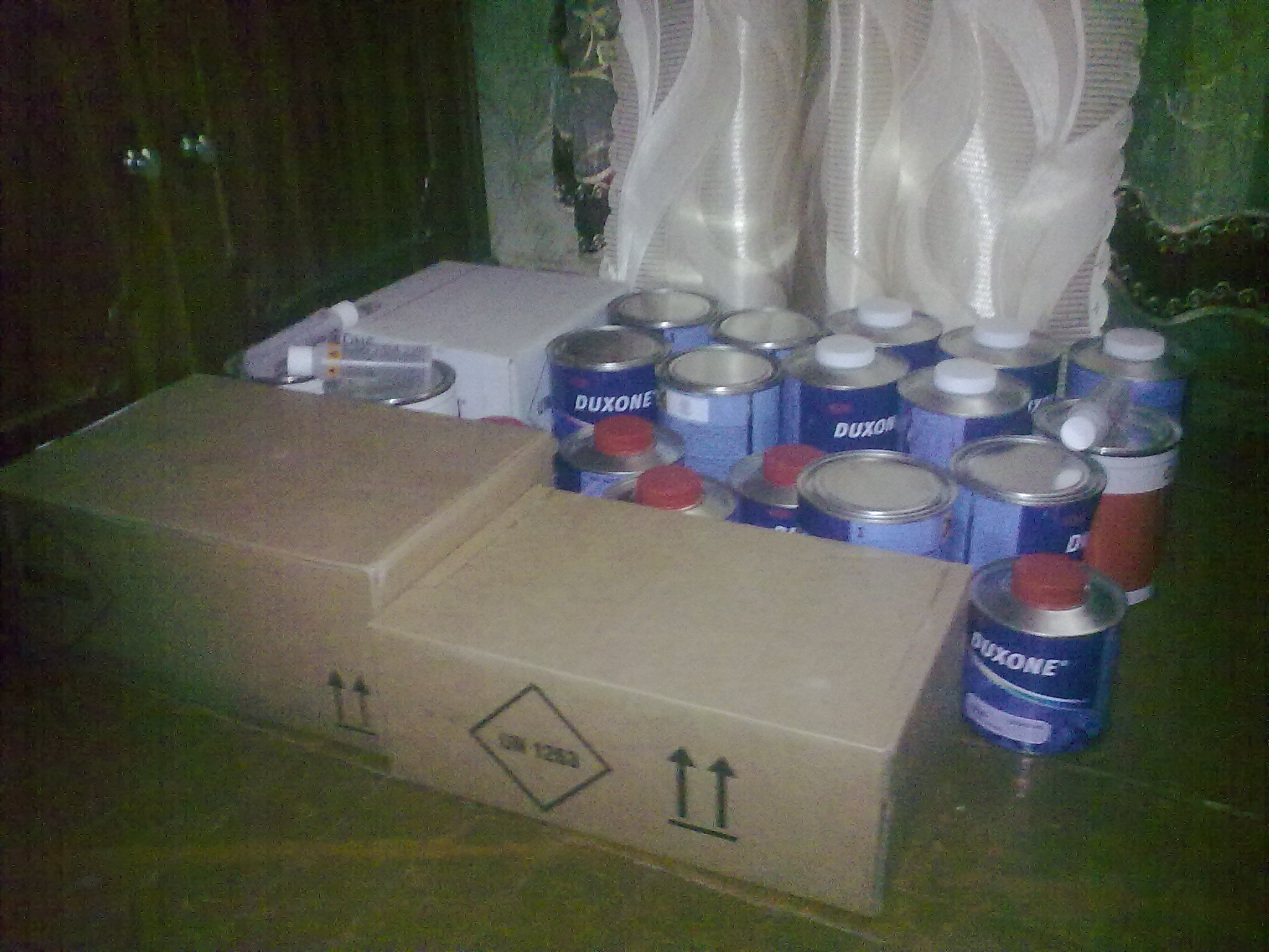

Штатля и стекло CarFit
Грунт, краска, лак - Duxone.
Машина была крашенна веником и на глянец... вообщем натерпелся, много ржавчины там где уплотнители не работали. Теперь слежу за этим и если, что менять, а то знаю уже, что бывает...
Делал для себя по этому в процессе были заменены следующие детали:
Стекло лобовое (сам разбил при переноске)
Трубки все (тормозные и топливные)
Муфты эластичные
Суппорта тормозные все 4
диски тормозные все 4
шланги тормозные
ручной тормоз (тросы и механизм)
уплотнители все кроме лобового
торпедо заменен на "посвежее"
Поставлены все 4 подкрылка
стартер замена
генератор замена
полностью воссоздано подкапотное пространство (то есть все работает и ни какого колхоза)
куплены все новые клипсы для молдингов.
Поменял масло везде (коробас, редуктор, гур и мотор)
Я пока не трогал салон вообще, то есть стоит все как было. Думаю, что надо подкопить и поменять сиденья и детали салона.
Вообщем думаю на пару лет хватит, а потом опять починим :) если уж что...

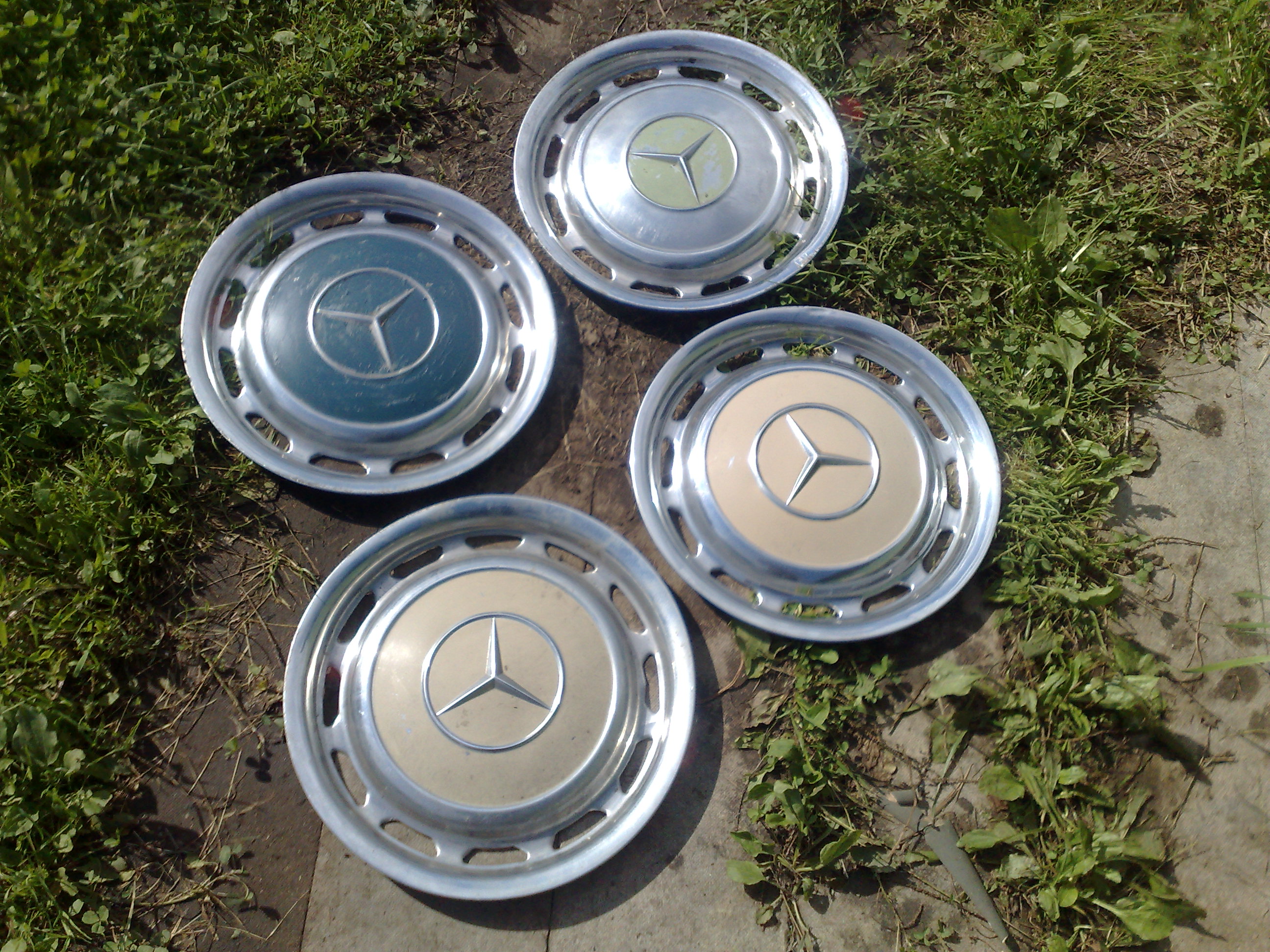

По поводу родных колпаков. Долго я их искал и вроде как видел у одного товарища в гараже. Пробовал уговорить продать, но пока воз и ныне там. Хотя согласен родные колпаки это родные колпаки и спорить не о чем. Думаю поеду к нему еще раз договариваться, а потом еще... пока не добьюсь своего :)

Калпаки надо на 14 или 15 есть те и другие цена тока разная собрат по колору :mrgreen: могу предложить такие

Да на 14 колпаки я бы купил. Есть и краска и грунт, после покраски осталось.
Вопрос цены (я думаю в личку напишу)
И еще один вопрос для этих колпаков должны быть крепления.
Кто как крепил или придется заказывать новые кепления?

ваще их приянто с креплениями продавать, ное сли нет, то одна бабочка гдето по 3 евро однако...
