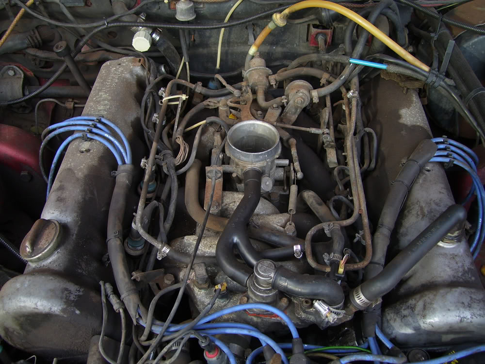

в итеоге обороты опять плавают((( Подскажите где этот клапан доп воздуха находится?

#15 ОФФЛАЙН   Cult
Cult
  • Cообщений: 635
    ОТ
Отправлено 10 September 2011 - 11:17
он почти прямо по центру, сразу за трамблером. (над синим проводом идущим от трамблера.
