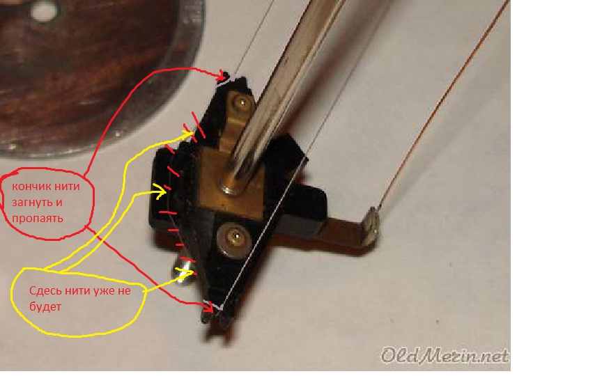

датчик получилось восстановить с использованием старой нити так
Картинку позаимствовал у ЗоМера, за что ему огромное спасибо.
датчик уже поставил и проверил. Все отлично работает

Это типа получилось 2 раздельные нити, а не одна целая как в стоке??
Да. две раздельные. все равно нижняя часть нити(переход от одной стороны на другую) фактически не работает, т.к. контакты поплавка замыкают ее в 5-6 мм выше нижней части при пустом баке.
