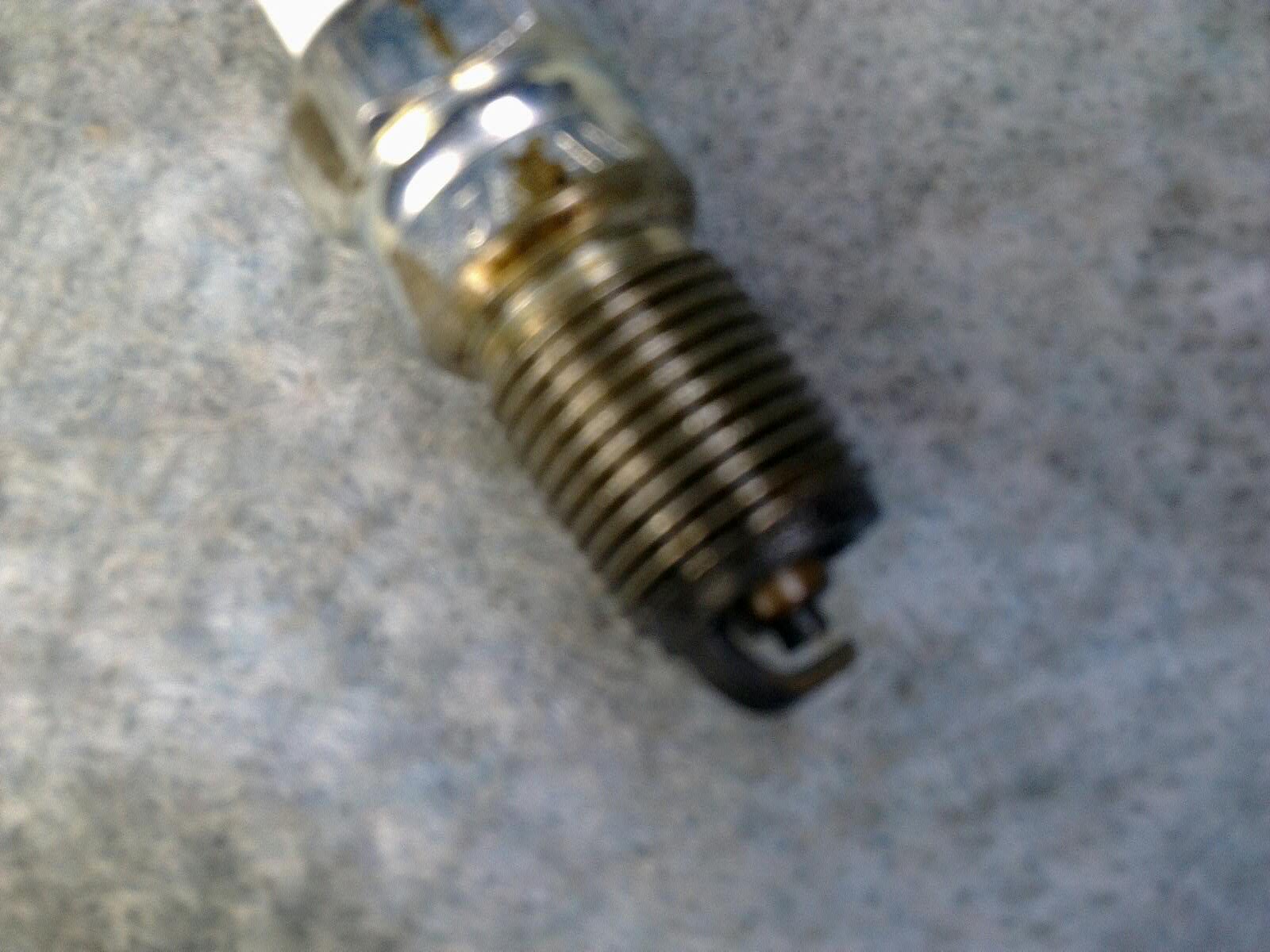

#9 ОФФЛАЙН   Malov
Malov
  • Cообщений: 2593
    уже не Мерседес...
Отправлено 14 September 2011 - 12:36
если масло то почему переодически?
что м.с.к. переодически снимают переодически нет?
проводку проверь на ЭГРД
и выложи вото сюда свечей
Фото свечи, не пинайте сильно фото с телефона.

#11 ОФФЛАЙН   ubazza
ubazza
  • Cообщений: 900
Отправлено 04 January 2012 - 09:06
нормальное фото сделай.

#12 ОФФЛАЙН   Malov
Malov
  • Cообщений: 2593
    уже не Мерседес...
Отправлено 07 January 2012 - 10:12
Ближайшее время сделаю...
