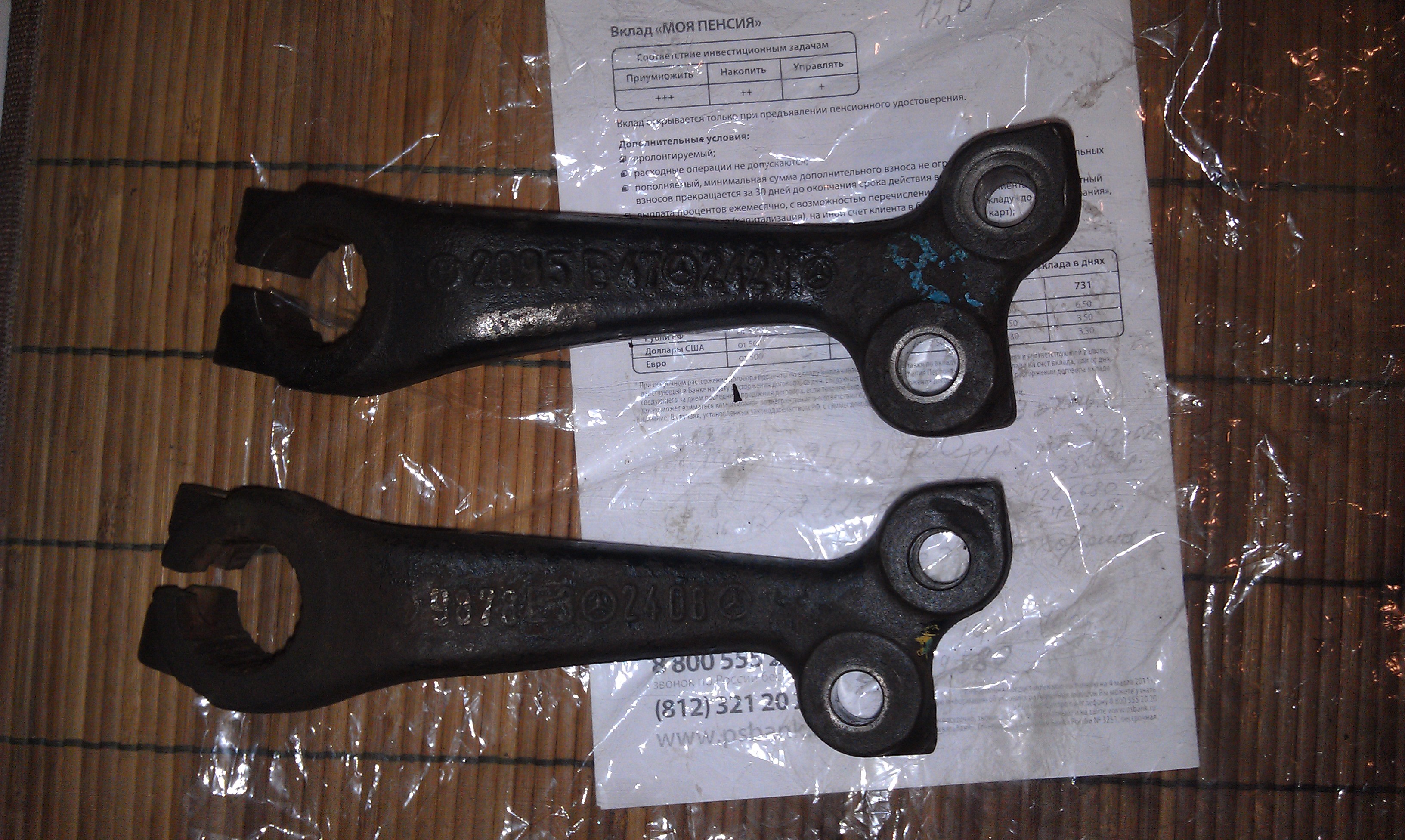

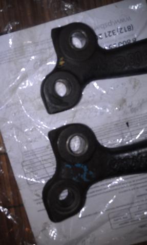

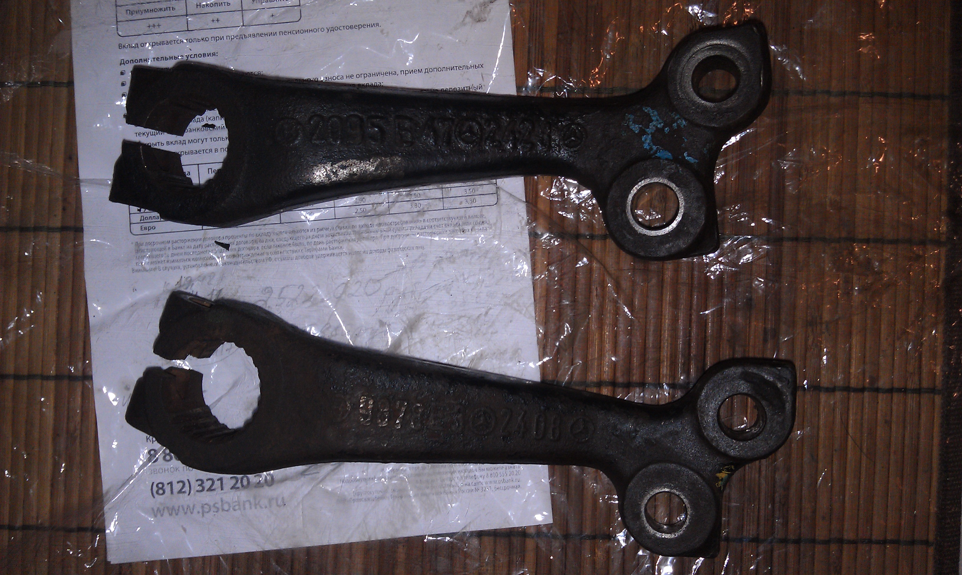

Ладно, старый редуктор в помойку, потому что износились зубья на валу и люфт не удалось устранить .
Купил на разборе б/у, но вот незадача, сошки на них разные моя сошка 2095E47 2428
с разбора 9878E3 2408 левая тяга входит нормально, а правая вобще никак.
Как быть,что делать, от чего эта рулевая машинка, не пойму? моя сошка на тот вал не налезает или может тяги поменять?

не надо в омойку, надо уточнять, в висе есть описание в различиях редукторов

тяги на 124 были с тольстым и тонким пальцем. если менять тяги, то она ващето двусторонняя. Лучше искать редуктор совпадающий с по номеру с родным, а то так еще и насосо приджется менять
Спасибо поеду возвращать.

поменять сошки местами.религия не позволяет?

она на вал не надевается
из-за разного расстояния зубцов на сошке и валу

не одевается из-за разного количества зубцов, разница на 2 зуба вроде, искать родную сошку

редуктора на 124-х были трёх вариантов, не считая версий с V8. первый тип ставился на машины до 86г. под маленькие пальцы. второй под пальцы побольше и третий вариант это под пальцы побольше, но более короткий по передаточному числу, спорт-лайн короче.
второй и третий варианты взаимозаменяемы. а если менять редуктор с маленьким пальцем на второй вариант, то кроме тяг, придётся заменить ещё и сошку маятника.
