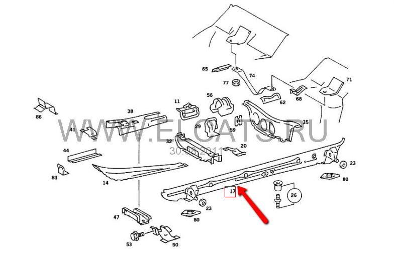

Кто-нибудь сталкивался с ремонтом порогов 201-го? Прогнили поддомкратники, машину невозможно поднять штатным домкратом. Вот, нарыл деталь, но не могу понять оно ли это
Кто сталкивался, это деталь с поддомкратниками? Стоит ее искать? Номер A 201 610 05 10. Фотографий в инете не нашел...

сие внутренняя часть порога, оно тебе не надо. тк заварить поддомкратники можна и без этого

Заварить и без этого - обварить подручными кусками металла? Я думал лучше вырезать и вварить новые.

Вырежи из подходящего металла куски и ввари. Внутренние детали несложной формы проще самому сделать.
спору нет, лучше! а деньги есть? или хотяб собственные руки?

по технологии на 201 в отличие от 124 порог меняется с куском пола. поскольку бюджет сего мероприятия довольно массивный, то делать придется гденить в гаражах из заплаток.. все так делают обычно :)
Хм, так деталь на картинке вроде бы отдельная, без куска пола. Или я чтото не понимаю?

ну крепление к полу посмотрите значит, станет понятно.

В экзисте эта деталька висит за 50 евро. Не так много. Если не обманут.
Потому и возник вопрос, есть смысл в этой детали и надо заказывать или она мне не поможет...

Таки купил
