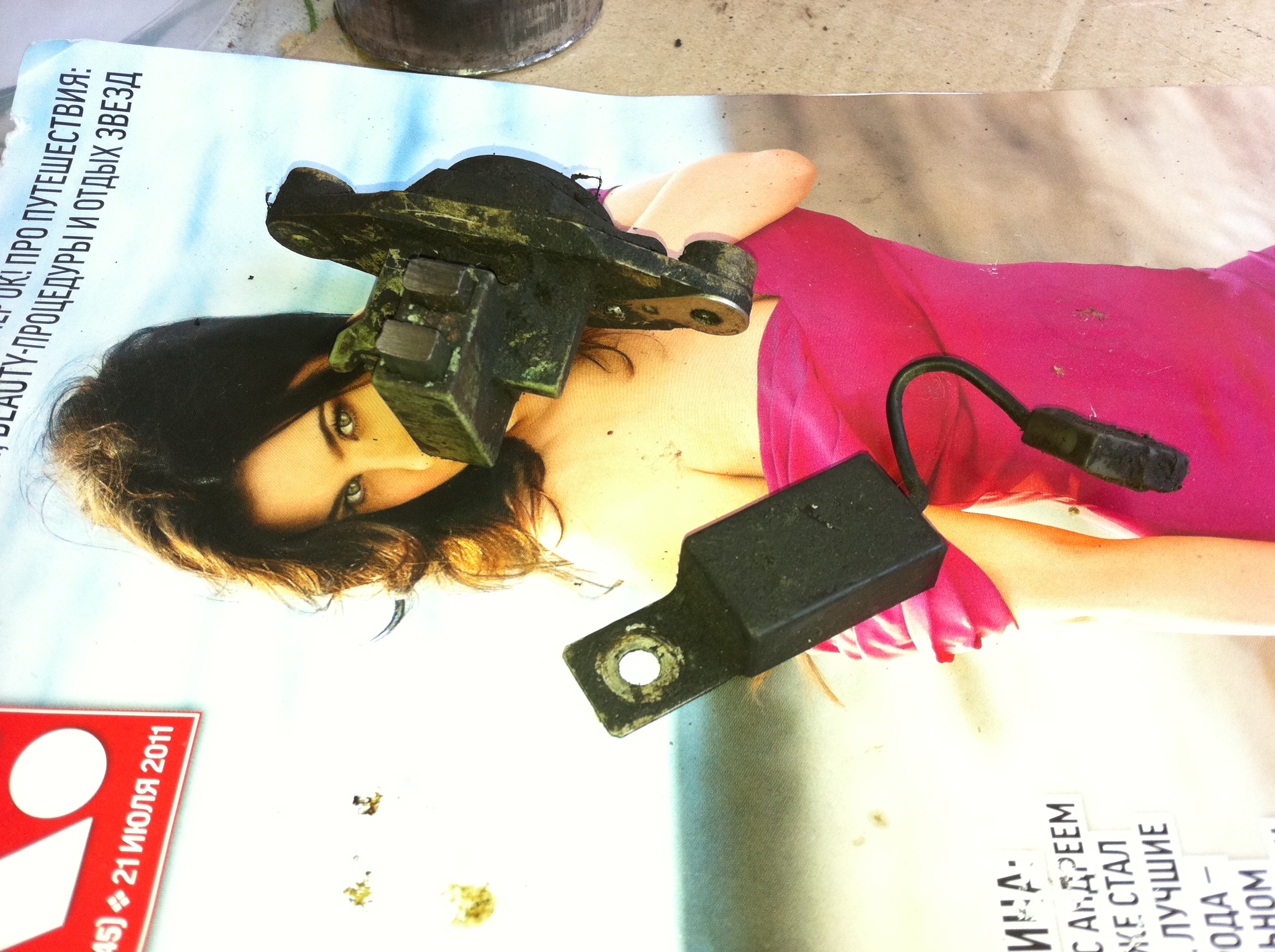

вот все что было на ненераторе, синего провода нет, есть черный, эта штучка крепится на корпус генератора если провод ткнуть на массу получится масса на массу? проверил её тестером он никак не проводит.
меня волнует вопрос если генератор вообще отсоединить, лампочки веть должны гореть при повороте ключа?

На фото внизу справа - конденсатор. Его контакт на массу тыкать нельзя.
Сколько проводов на генератор ? Два, толстый и тонкий ? - тогда тонкий на массу при включенном зажигании попробуй.
да в жгуте который подходит к генератору есть тонкий синий, попробую его на массу Спасибо. а таблетка это то что на фото сверху?
Угу.

ТаблЭтка. :redface: :)
На твоей, кстати, щеток почти нет уже - попробуй заменить.
